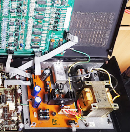

Bitte mach Bilder von dem offenen Bit One. Gute Bilder, wo alles scharf und lesbar ist. Wenn Du alles tauschst, bleibt ja nichts im defekten Gerät zurück. Oder bleibt das Power Supply im Gerät?
Im Netzteil gibt es drei Sicherungen. Sind die alle OK? Liegen +5, +12 und -12 am Ausgang des Netzteiles an? Bekommt die Pufferbatterie (ein Akku?) ihre Spannung. Ist dieser Akku in Ordnung?

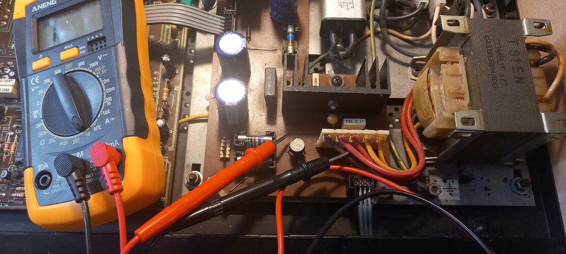

Also ich habe ja ein Messgerät hier nur ehrlich gesagt hab ich mich noch nicht an einen eingeschalteten Strom herangewagt. Wo setz ich die Spitzen denn dann da an? Liebe Grüße crumar.png

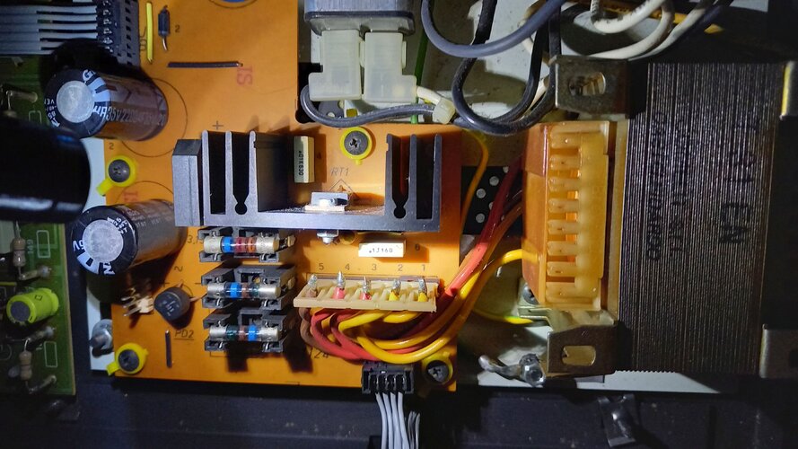

Beim Trafo mit AC zwischen den gelben Kabeln messen. Das sollten 5V bis vielleicht 8V sein. Dann zwischen den roten Kabeln und vom braunen Kalbel zu jedem der roten. Das sind dann 30-40V (rot-rot) bzw. 15-20V (braun-rot).
Mach bitte noch ein vernünftiges Bild, so dass man die Beschriftung an allen Pfostensteckern erkennen kann.

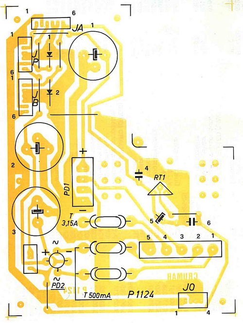

Ich hab das nochmals gecheckt an meinem BIT99 mit folgendem Resultat:
Belegung am grossen weissen Pfostenstecker von links nach rechts gesehen. Ist bei BIT ONE und BIT 99 identisch.
PIN 5 Braun = GND 0 Volt AC (Mittelabgriff von Trafo)
PIN 4 Rot = ca. 11 Volt AC gegen PIN 3
PIN 3 Rot = ca. 11 Volt AC gegen PIN 4
PIN 2 Gelb = ca. 16,5 Volt AC gegen PIN 5
PIN 1 Gelb = ca. 16,5 Volt AC gegen PIN 5
@Crumarbitone2 ACHTUNG: Beim Messen mit den "Spitzen" an den PIN's bitte keinen Kurzschluss produzieren.

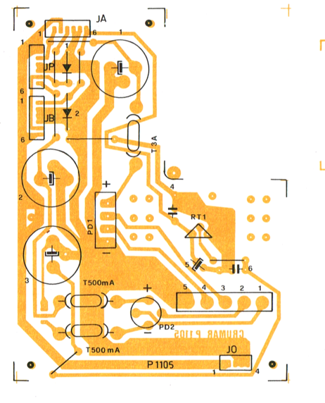

Layout Netzteil-Platine BIT ONE:
Layout Netzteil-Platine BIT99:

Lieben Dank, für den Schaltkreis. Aber ich brauche doch den vom Crumar Bit One. Der ist doch etwas anders. Wo soll ich den die Spitzen ansetzen? Muss ich am Gerät noch was verändern? Anbei die Fotos.
Ganz ehrlich? Unter den gegebenen Umständen wäre es (meiner unmaßgeblichen Meinung nach) schlauer & sicherer, jemanden mal drüberschauen zu lassen, der etwas davon versteht - geht nicht gegen Dich! Aber es besteht durchaus die Gefahr, aus Unwissenheit/Unsicherheit den Schaden noch zu 'verschlimmern'... :shock:

Nein, nicht deshalb. Sondern weil ich das Gefühl habe, daß Du im Umgang mit Deinem Meßgerät nicht so ganz sicher bist. Ich mag aber damit auch falsch liegen...

Ok, lieben Dank. Das ist doch schon mal was schönes zum Nachschauen. Ich sehe gerade dass, das oben doch sehr ähnlich ist. Ich hatte mich wegen dem Foto getäuscht, da es ja etwas anders, als der Crumar aussieht. 😅

Hab mal Deine Bilder aus dem Post#14 genauer angeschaut. Dabei ist mir folgendes aufgefallen:
  • Der Pfostenstecker JP ist auf dem Bild nicht gesteckt.
  • Der Pfostenstecker JP versorgt die Platine P-1108 mit den Spannungsreglern RT3=78S05 und RT2=7812
  • Die Spannungsregler wiederum liefern +5VDC (RT3) und +12VDC (RT2).
Sollte der besagte Pfostenstecker mit dem Flachbandkabel beim Testen gesteckt gewesen sein, so ignoriere diesen Post einfach. (Siehe zweites Bild: "Ausschnitt Power Sypply Crumar Bit ONE")
