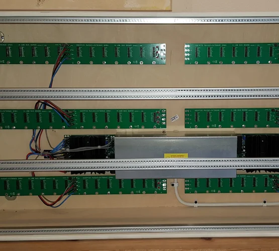

Ich habe ein Doepfer A-100 LMS9 Case mit 2 PSU3 und
Links 3 Busplatinen ( ohne +5V ) Rechts 3 Busplatinen ( mit +5V )
Ich habe vorgehabt das Case zur Reparatur zu schicken.
Da kam der Vorschlage mit der Feinsicherung.
Doch an die Feinsicherrung am linken PSU3 ranzukommen, müsste ich
2 grüne Bus Platinen demontieren um die Blech Abdeckung zu entfernen , oder ?

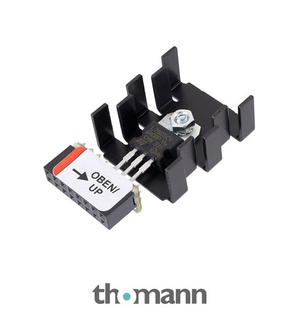

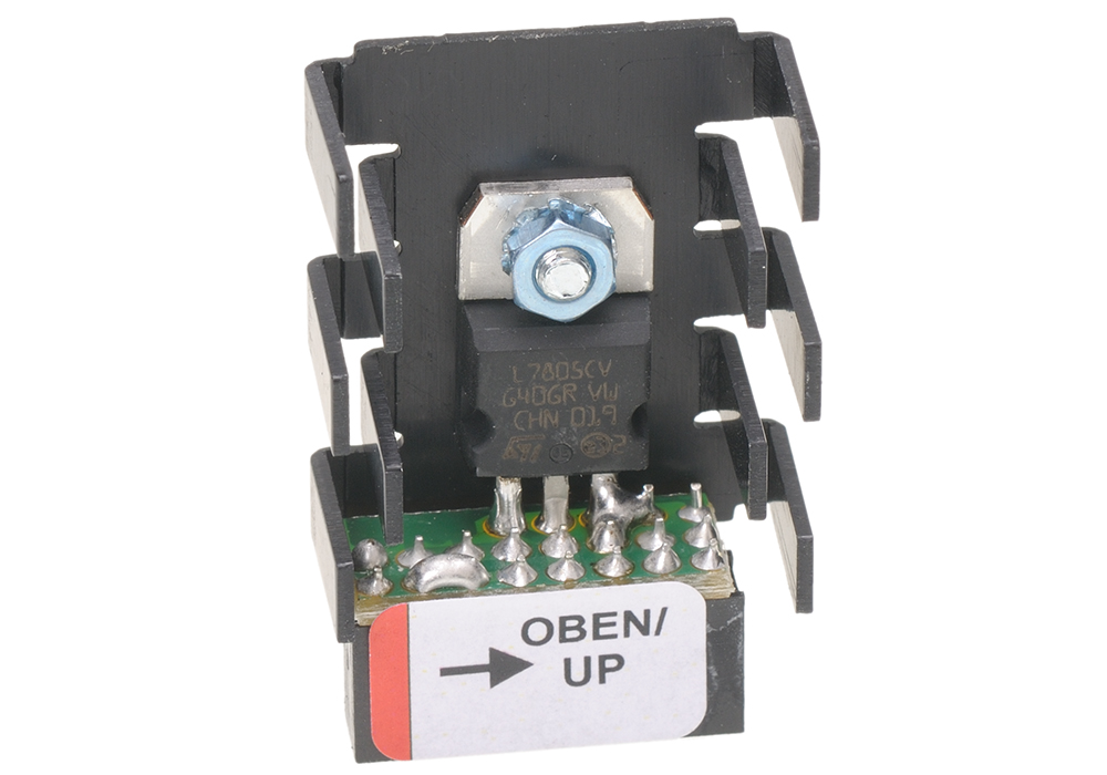

Ich würde also die Busplatinen in Gang setzen, es gibt auch soetwas:
Adapter stellt Strom auf dem 5 Volt Bus zur Verfügung, aber die
gesamte Leistung des Netzteiles erhöht sich nicht. Alles was an
mAmpere über dem Adapter geht wird vom +12 volt Bus abgezogen.

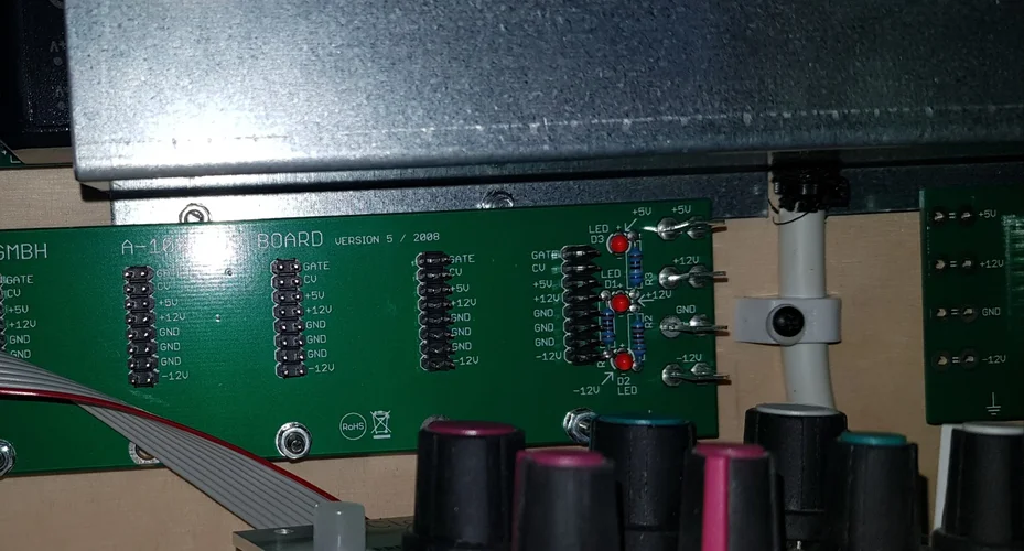

Das mit dem Blech ist von Doepfer etwas ungünstig gelöst.... Du könntest versuchen, die PSU (von hinten) abzuschrauben, falls die 6 Schrauben von hinten zugänglich sind. Mit etwas Glück kannst du das Netzteil soweit rausziehen, dass du an die Sicherung kommst. Die 5V Sicherung sitzt knapp hinter der Blechkante.....
Oder ist das Blech unten an den Schrauben eingeschlitzt, das du nur die einzelne Schraube auf der oberen Seite lösen musst und den Deckel den abziehen kannst? Kann mir eigentlich garnicht vorstellen, dass Doepfer da so eine umständliche Lösung verbaut hat.....
  • #41
Die Abdeckung ist auf einer Seite um 90 ° abgewinkelt und hat somit einen Flansch mit vier Befestigungslöchern. Die Befestigung erfolgt nur auf einer Seite. Wie man oben auf den Bildern erkennen kann, sind diese vier Löcher teilweise vom Busboard überlagert. Das ist schon ziemlich suboptimal. Wenn man die Schrauben von außen löst, dann wird es wohl sehr fummelig die Muttern wieder auf die Schrauben zu bekommen. Ich würde wohl auch versuchen die vier Schrauben der PSU abzuschrauben. Aber bitte vorher immer den Netzstecker ziehen.
@michaelsky Wenn Du noch Gewährleistung/Garantie auf dem Case hast, würde ich die Sicherung prüfen und für den Fall, dass es nicht die Sicherung ist, sondern ein wirklicher Defekt vorliegt, das Case einschicken.
