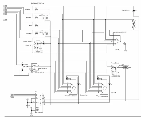

Ein Patient hier hat ein Problem und ich bräuchte etwas Schwarmhilfe...
Die Buttons Shift/Exit & Write sowie alle Kippschalter/Taster funktionieren nicht. Ebenso bei den Drehschaltern jeweils immer nur die 2. Positionen...
Durchgepiepst bis zum Pfostenstecker:
Kommt auch prinzipiell am Mainboard an. Einen Tipp wonach ich dort konkret suchen kann um das zusammenhängende Problem zu finden?
