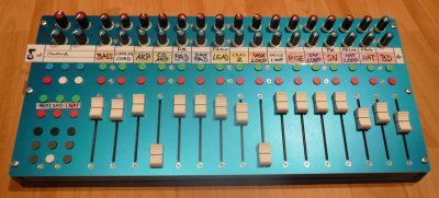

Der von die gesuchte Controller steht auf meinem Schreibtisch 8)
Ist eine Midibox64, siehe dieser Thread im Midibox-Forum.
Kostenpunkt: ca. 400 EUR, mit Frontplatte von Schaeffer und höherwertigen Fadern und Potis.
Ohne Potis, weniger Knöpfe, "einfache" Fader und eine selbstgeschnitzte Frontplatte könnte das ganze auf ca. 200 EUR reduzieren. Da sind aber noch nicht Werkzeug und Verbrauchsmeterial drin!
Wenn du den Controller genau nach deinen Vorstellungen haben willst, kommst du um einen Selbstbau nicht drumrum.
Ob du das mit Midibox oder Dopfer machst, ist relativ egal.
Die Steuerelemente, also Schiebepotis/Fader, Knöpfe musst du eh selbst kaufen.
Doepfer ist etwas limitierter in den Anschlussmöglichkeiten (Anzahl der Inputs), glaube ich.
Falls dir das alles zu kompliziert ist, ist eine günstige Alternative wohl echt nur 2 NanoKontrols zu nutzen bzw. das Konzept damit zu testen, die Dinger kosten ja nicht die Welt.
Ich nehm mal an das du ne DAW steuern willst, also wäre USB-MIDI ja kein Problem.

Eine interessante Frage wäre auch wieviel mehr Aufwand es gewesen wäre statt der 16 Kanäle 24 oder 32 zu nehmen? Wenn ich heute so ein Teil bauen wollte, würde ich wohl eher die 24 Spuren Variante vorziehen, 32 wäre schon fast unnötig zu gross. Wenn schon in die 30er Region, dann 36, da 36 = 3 * 12.
TonE schrieb:
Eine interessante Frage wäre auch wieviel mehr Aufwand es gewesen wäre statt der 16 Kanäle 24 oder 32 zu nehmen? (...)
Da die "Kanäle" ja alle gleich aufgebaut sind, wäre das ein leichtes gewesen, noch mehr zu nehmen. Macht erstmal nur weitere Verkabelung + Löten notwendig. Plus größere Frontplatte.
Die Midibox64 kann allerdings (mit einem Core-modul) nur 64 analoge Inputs erfassen, also wären es bei meinem Konzept 1xFader + 2xPoti = 3 Analogsignale pro Kanal nur maximal 21 Kanäle möglich.
Alternative 1: nur ein Poti pro Kanal -> 32 Kanäle möglich
Alternative 2: weiteres Core-Modul nutzen, dann könnte man 32 Kanäle mit Fader + 3 Potis machen.
Ich hab mir damals überlegt, was noch sinnvoll und handhabbar ist für Live-Performance.
16 Kanäle sind schon eine Menge, meistens komme ich mit weniger aus. Theoretisch könnte ich auch noch mehr Spuren, vor allem Drums, gruppieren.
Von der Größe her hat der Controller etwa 19 Zoll Breite, größer fände ich schon wieder zu unhandlich um auch mal damit unterwegs zu sein.
