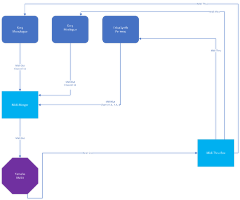

Hallo Gemeinde,
ich möchte gerne die auftetenden MIDI-Daten während einer Jam in einen Mastersequenzer aufnehmen. Leider entsteht bei mir immer ein Feedback Loop.
Ich habe die Midi-Outs von Minilogue, Monologue und Perkons an einen Midi-Merger angeschlossen, dessen MIDI-Out geht in die Yamaha RM1X oder in den Deluge.
Yamaha Rm1X/Deluge sendet über MIDI-Out an eine MIDI-Through-Box, von der aus die MIDI-Daten dann wieder an Minilogue, Monologue und Perkons gehen.
Perkons sendet und empängt auf MIDI CH 1-4, Monologue auf 11, Minilogue auf 12.
"Local Off" ist wohl das generelle Stichwort, um MIDI-Feedbackloops zu vermeiden, ist das richtig? Oder gibt es noch andere Aspekte, die für die Vermeidung von MIDI-Feedback wichtig sind?
Die M'logues hab' ich auf local off, da klappt das sehr gut. Beim Perkons hab ich diese Einstellung bisher nicht gefunden, der dreht auch völlig am Rad in dieser Konfiguration.

Im Folgenden einmal meine Verkabelung mit der Yamaha RM1X:
Korg Monologue (Midi Kanal 11) Midi-Out --> Midi Merger --> RM1X (Kanal 11)
Korg Minilogue (Midi Kanal 12) Midi-Out --> Midi Merger --> RM1X (Kanal 12)
Erica Synth Perkons (Midi Kanal 1-4) Midi-Out --Midi Merger --> RM1X (Kanäle 1-4)
Tracks in der RM1X:
Track 1, Midikanal 1 (Midiout: Ch 1)
Track 2, Midikanal 2 (Midiout: Ch 2)
Track 3, Midikanal 3 (Midiout: Ch 3)
Track 4, Midikanal 4 (Midiout: Ch 4)
Track 11, Midikanal 11 (Midiout: Ch 11)
Track 12, Midikanal 12 (Midiout: Ch 12)
Yamaha RM1X-Einstellungen:
Midi-Clock Intern
Echoback: "RecM" (Was auf MIDI Kanal A ankommt, wird auch auf Midikanal A rausgegeben)
Yamaha (Midi-Out) --> Midi-Thru-Box --> Korg Monologue
Midi-Thru-Box --> Korg Minilogue
Midi-Thru-Box --> Perkons
Variante 1:
Monologue "local off"
Minilogue "local off"
Wenn ich jetzt am Perkons ein "local off" hätte, wäre alles in Butter, oder?
Variante 2, Vorschlag von @microbug :
"Local on" im Monologue, Minilogue, Perkons beibehalten und bei Yamaha RM1X das Echoback auf "Off" stellen.
Ich muss wohl auch Variante 2 nehmen, da Perkons keinen "local off" hat.

@TGN Versuch mal bei der RM1x auf Utility Page 2 "MIDI SETUP" den Parameter Echo Back auf Off zu stellen, das sollte die MIDI Loop unterbrechen.
M.i.a.u.: TGN
Saubere Skizze, sehr schön. Statt "MIDI Thru" sollte aber einfach im Kästchen fürs Gerät an den Linien MIDI IN oder MIDI OUT stehen, dann wirds klarer, denn Thru ist ja nichts anderes als ein weitergeleiteter MIDI IN.
Ich sehe aber unnötigen Umstand. Mein Rat: Ersetze MIDI Merger und Thrubox durch ein einziges Gerät, welches beides erfüllt und noch mehr kann, weil entsprechend programmierbar, das dient dann als zentraler Verteiler. Spart zudem Aufwand bei der Verkabelung und Probleme, wenn das Setup sich ändert oder wächst.

Die Programmierung würde dann so aussehen wie in meinem Patchbay-Beispiel in meiner Signatur, anhand Deines Signalflusses:
RM1x OUT->Perkons IN, Minilogue IN, Monologue IN (Thru-Funktion)
Perkons OUT-> RM1x IN
Monologue OUT-> RM1x IN
Minilogue OUT-> RM1x IN
(Merge-Funkltion)

@beaes, @dcp, @microbug und den Anderen: Vielen Dank für Eure schnelle Hilfe und Ratschläge! Es ist und bleibt einfach ein tolles Forum hier!
Funktioniert nun sehr gut mit dem "echo back", bzw. "soft thru" in der rm1x ausgeschaltet, mal sehen wie schnell ich den speicher der rm1x jetzt mit midi-cc's vollgeschrieben bekomme. ;)

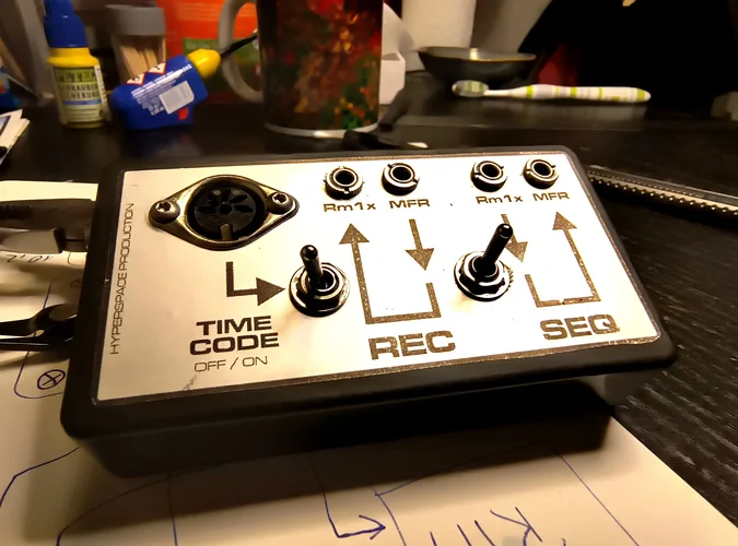

Um Midi schleifen zu verhindern habe ich mir für die Verbindung RM1X und Microfreak als zusätzliche Tastatur für die Eingabe in den Sequenzer eine einfache passive schaltbox gebaut .
Damit kann ich ohne umstecken einfach eine Richtung komplett abschalten .
Den MIDI out der RM1X gebe ich parallel über eine 1-4 midi Box an die Soundqellen die ich zusätzlich benutze . Rudimentär könnte ich ja auch alles von der RM1X spielen lassen .
Super praktisch mit der Yamaha, man kann extrem einfach und übersichtlich die Midi out Kanäle zuordnen , zum Beispiel drei getrennte Drumspuren auf eine mergen und damit auf einem Midi Kanal einen Drumcomputer triggern .
Der Timecode kommt separat als MASTER aus dem Multitrack und steuert nur die RM1x.
