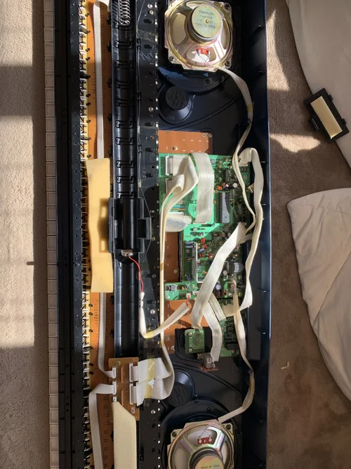

MIDI IN an Yamaha PSR-260 löten für Sequenzer
Grüße euch,
bei uns im Trödelladen stand ein Yamaha PSR-260 für 35€ rum.
Hab bissi dran rumgespielt und das Ding klang gar nicht mal schlecht, paar schöne oldschool Techno Sound drauf, MIDI hats auch, also gekauft.
Zuhause an mein Setup angeschlossen, paar Pedale dran, klang scharf.
Also MIDI Kabel vom Korg SQ 64 rein und Feuer frei ... tut sich überhaupt nix.
Die Keystep angeklemmt kommt Piano, aber ohne Clock und andere Sounds lassen sich nur übers Keyboard vom PSR-260 selbst spielen, MIDI IN ist immer Piano.
Anleitung gesucht, hat feste MIDI Kanäle (1-10), von den 100 Sounds sind 3 über MIDI ansteuerbar und die kann man echt nicht gebrauchen.
Viel ist nicht drin im Gerät. Keyboard an dem Ding brauch ich nicht, wenn ich MIDI IN in das Ding bekommen würde, könnte ich es wie eine Groovebox oder eine Volca benutzen.
Sequenzer dran, Sound einstellen und fetzt.

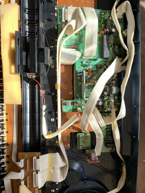

Kann man irgendwo, wo die Tastatur auf die Platine geht, nicht einfach, statt der Tastatur ein MIDI Kabel dran löten?
Oder, vom vorhandenen MIDI Eingang was an die Tastatur löten?
Das MIDI Signal soll am Ende nur, die jeweilige Note triggern, wie, wenn ich diese selbst an der Tastatur drücken würde (geht ja sonst auch überall).
Die Platine ist nicht groß, die könnte ich auch in einen Kasten bauen, dann hätte ich ne schöne kleine Groovebox.
Anbei Bilder, vom MIDI geht ein 7 adriges Kabel ab, von der Tastatur kommt genau das Selbe, hab das MIDI einfach mal da reingesteckt, ging aber nicht.
Jemand eine Idee? Kann ja so schwer nicht sein?

Die Tastatur und die MIDI IN/OUT Buchsen werden über eine gemeinsame CPU (GEW-12) gemanaged . Da kannst du nicht einfach was umlöten . (siehe Blockschaltbild)
Da müsste schon die CPU-Software angepasst werden ,aber für ein über 20 Jahre altes Gerät sehr fraglich ob das geht und wer könnte das noch und für lau macht das schon lange mehr niemand.:opa:

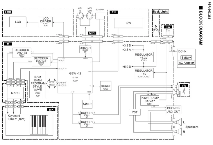

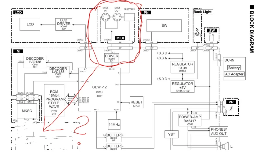

Ich will am Ende nur von einer anderen Stelle in die CPU, also nicht über CN302, sondern CN4 CN5 CN3 bzw. CN801 CN901.
Was das Keyboard in die CPU überträgt, muss ein MIDI Signal sein und genau an die Stelle müsste man doch das Kabel vom MIDI Anschluss löten können.
Ist ja, das selbe Signal (was da vom Keyboard weggeht, ist ein 7 adriges Kabel, also ist da MIDI).
Das Keyboard, die Plaste drum, die Lautsprecher, den ganzen Käse brauch ich nicht, das kann ab.
Nein, muss es nicht und ist es vermutlich auch nicht.
Das wird so eine Tastatur Matrix sein, und die CPU ermittelt, welche Taste wann wie lange gedrückt wird.
Das hat halt mit Midi nix zu tun.
Das Problem, was du lösen willst, ist in der Software.
Oder halt was @swissdoc vorgeschlagen.

Möglich, aber unlogisch. Wenn ich Yamaha bin, erfind ich ja das Rad nicht neu, sondern verbau schön das Zeug was eh rumfliegt.
Warum sollte ich da extra eine neue Matrix machen, wenns das alles schon gibt, is ja beim Synthesizer nicht anders,
den kann man ohne Keyboard kaufen und schließt dann eins per MIDI oder CV an.
Wenn ich Yamaha bin, leg ich mir ein Bauteil paar 1000mal hin, was mein Keyboard ist und löte/klemm da die Bauteile ran, die meine Synthesizer sind, mach da fett Plaste drum und fertig (sieht halt auch von innen genau danach aus).
Vermutlich, sind da hier und da mal + und - vertauscht, aber, dass die da extra was gematrixt haben ... sind doch Asiaten :cool:
Vielleicht, bin ich auch mit MIDI auf den falschen Weg ... CV Output Mod-Pitch-Gate anlöten wäre noch eine Idee, hat die Keystep und der SQ 64 ja auch und, macht ja genau das was du beschreibst, übermittelt welche Taste wie lange gedrückt ist ohne MIDI Kanal etc. dürfte einfacher sein.
Weil du - oder Yamaha - das Keyboard nicht erfindest.
Das kaufst du zu, von irgendeinem Hersteller, der Keyboard-Tastaturen baut.
Und die funktionieren am einfachsten genau so: mit Matrizierung. Dann musst du nämlich (als eigentlicher Hersteller der Tastatur) keinen zusätzlichen Controller Chip einbauen.
Und das ist übrigens beim Synthesizer auch nicht anders.
Du kannst es auch auf dem Blockschaltbild sehen, das gepostet wurde:
Das Keyboard geht mit rund einem Dutzend Leitungen an die CPU. Wenn das Midi wäre, bräuchtest du nur eine Datenleitung.
Oder anders gesagt: Wenn du recht hast, mach halt. Scheint ja ganz einfach.
Aber dass du in dem Blockschaltbild die Midileitung nicht findest könnte daran liegen, dass es sie nicht gibt.
Am Ende des Service Manuals ist der vollständige Schaltplan abgebildet. Dort sieht man, dass die Tastatur mit einer Dioden-Matrix aufgebaut ist, die über einen Bus und Glue Logik an dem zentralen Chip GEW12 hängt.
Das mit CV/Gate kannst Du vom Start weg knicken, das PSR-260 ist komplett digital.

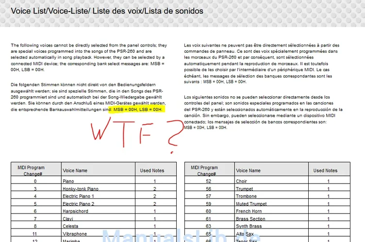

Eben mal gesucht, paar Seiten weiter vorn noch was gefunden.
Ähhh warte mal, wasen bitte MSB = 00H, LSB = 00H und wie kann man so das Programm wechselt?
Würde mir ja schon vollkommen ausreichen, das MIDI Signal kommt ja rein und kann bis jetzt nur Piano.

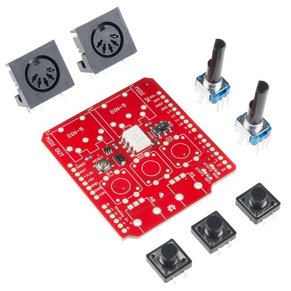

Jap geht total easy, aber ich arbeite DAWless, arbeite den ganzen Tag am PC und mag bei meinem Hobby keinen haben.
Müsste ja eigentlich irgendeinen kleinen Kasten geben, der das kann, find aber nix.
Könnt eh noch ein MIDI Interface/Verteiler gebrauchen und ich möchte doch wetten, irgendwann hat jemand im fernen Osten mal so ein Ding gebaut wo ein Regler dran ist zum Songs durchschalten und, wenn man weiß wie das Ding sich nennt, gibts das für 5 € auf eBay Kleinanzeigen ... der Klassiker
Das ja scharf!!! Und billig isses auch noch.

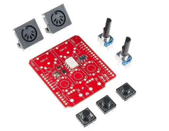

hier gugge ma, da hab ich doch alles was ich brauch oder?:
Dem Ding kann ich doch über die Arduino Software sicher sagen.
Mit Knopf 1 - MIDI Out vom Sequenzer zu MIDI IN Yamaha (on/off)
Mit Knopf 2 - MIDI Control Change Signal zu Yamaha (on/off)
Drehregler 1 - Ziffer 0-9
Drehregler 2 - Ziffer 0-9
Mit Knopf 3 - Abschicken was über die Drehregler eingestellt ist (Drehregler 1 auf Ziffer 5) + (Drehregler 2 auf Ziffer 9) = Signal für Instrument 59 (on/off)
so könnte ich 99 der Instrumente ansteuern.
Oder hab ich da einen Denkfehler drin? Z.Bsp. dass das MIDI Signal vom Sequenzer alles wieder auf Piano verstellt, weil der Befehl nicht vorn dransteht etc.
ich kann mir irgendwie nicht vorstellen, dass man Bank Select-Befehle braucht, um den Patch (Program Change) zu ändern - bzw. das über Program Change nur ein Sound anspielbar ist.
Der Screenshot in Post #10 scheint eher Patches der Begleitautomatik zu betreffen, die nicht direkt über das Bedienfeld des Keyboards (aber über Midi auf anderen Banken statt der Standardbank) angewählt werden können.
... oder verstehe ich das komplett falsch? 🤔
Ja, das eine Bank, extra für MIDI, gibt Geräte die können das ansteuern (korg kaossilator pro z.Bsp. und warum auch immer) habe aber keins, was das kann.
Nennt sich wohl MIDI Sysex und ist nicht zur Übertragung von Noten, sondern von Befehlen.

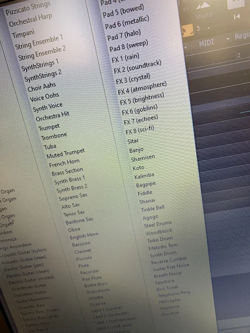

Dachte mir warte mal, müsste doch über ableton gehen, hab das Yamaha angeklemmt und hab die selben Werte eingestellt wie der Opa, klang nicht mehr nach Piano, geht also, aber gemerkt hab ichs mir nicht, weil was mir nur wichtig das es geht.

Hast recht, habs durchgemessen, was da vom Keyboard in die CPU geht, kommt im Bereich von 0,1 -1,1 Volt und aus einem Kontakt kommen um die 3 Volt, ist also weder MIDI noch CV/Gate. Sind auch insgesamt 17 Kabel über 2 Slots, die irgendwie am Ende doch wieder zusammen kommen.
Hinten auf der Platine sieht es so aus, als könnte man was für CV/Gate dran löten, aber find kein Yamaha zum Abgucken und Bauteil braucht man dann ja auch.

Die MIDI hat im Cakewalk 7 Spuren die alle unterschiedliche Instrumente hinterlegt haben, das Yamaha spielt viele Spuren (5-7 hört sich blöd raus über die Lautsprecher),
mit dem Instrument, das in der MIDI file hinterlegt ist und man kanns wechseln.
Steuert vermutlich die hinterlegte Bank im Yahama an also, wenn 52 ein Horn ist und im Yamaha ist 52 auch ein Horn, dann spielst Horn, wenn 52 Gitarre ist, dann eben Gitarre.
Ich war in der Tat beeindruckt, viele MIDI Spuren, dass Yamaha auf einen Rutsch ausspuckt.
Laut dem MIDI Chart von dem Ding, hätte ich gedacht, der macht maximal eine Spur.

Keine Ahnung, mit dem SQ-64, hatte ich alle Möglichen MIDI CH mal angespielt, da kam nichts.
Das Cakewalk stand eigentlich nur auf MIDI CH 1 und kann eigentlich nicht die ganzen Spuren nur über MIDI CH 1 rausgefeuert haben, ABER die MIDI Einstellung
im Cakewalk sind halt auch unübersichtlich ohne Ende möglich, dass doch irgendwo Omni offen war.
Laut Handbuch kann der SQ-64 Programm Changes empfangen und auch senden. Seite 19 im Handbuch.
Gelesen hatte ich das auch, aber ich dachte da gehts um was anderes, weil da was von Kanal 16 stand.
Aber du könntest recht haben, da steht zumindest, dass man es aktivieren kann ... stellt sich mir nur die Frage, wie man das dann umstellt.
Zieh ich mir morgen mal in Ruhe rein.
Also, hat mich jetzt 1,5 Stunden meiner Lebenszeit gekostet, bis ich das alles so verbunden und eingestellt hatte.
Ist leider keine Lösung, aber jetzt weiß ich wenigstens was die da auf Seite 19 meinten.
Der SQ-64 kann das Change Signal mit aufzeichnen und wieder ausgeben.
Wenn ich also eine MIDI Spur mit z.Bsp. Horn von Cakewalk/DAW in den SQ-64 schicke und Aufnahme drücke, nimmt der SQ-64 diese mit dem Change Befehl für Horn auf und,
kann diese auch 1 zu 1 wieder ins Yamaha ausspucken.
(an sich eine coole Funktion, wäre mit Sicherheit auch keine große Aktion bei einem Update dem SQ-64 mal eine Funktion zu verpassen, dass man die Signale ändern kann ... aber bei Korg hat mans ja nicht so mit Update´s)
Ich war jetzt am überlegen, ob ich mir im SQ-64 einfach ein Projekt baue wo ich alle 64 Pattern mit dem Change Signal für 64 Instrumente und jeweils einer Note belege und dann wechsel.
Würde gehen, ist, aber leider unpraktisch wie die Hölle, da man die Spur nicht komplett löschen kann, den SQ-64 nur auf seinen Tasten spielen kann und das Yamaha zwischendrin immer mal an und aus machen muss, wenns durch einen Wechsel das MIDI Signal verloren hat.
