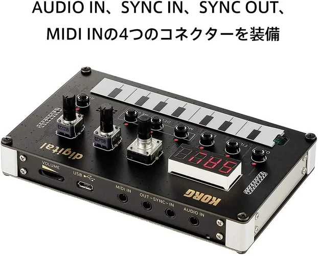

Hallo, ich habe schon div. Synths nun habe ich den KORG Nu: Tekt NTS-1 welcher einen Midi In hat aber halt als Klinken Version.
Hat jemand Links am besten Amazon oder auch anderen Shop für ein günstiges Midi Kabel auf Klinke womit ich dann mein Midi Keyboard an den Korg anschließen kann?

Thomann oder jeder andere Musikladen hat sowas.
Musst aber drauf achten ob "Type A" oder "Type B", da es zwei verschiedene Steckerbelegungen auf dem Markt gibt (bzw. eigentlich gibt es sogar drei).
Korg nutzt Type A, was mittlerweile der offizielle Standart ist.
