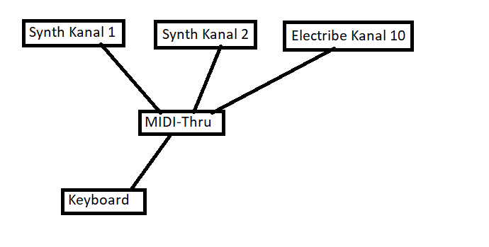

Ich skizziere hier auch nochmal vereinfacht das Setup:
Das Launchkey liefert eine permanente Clock. Ich hab meins leider grad schon eingepackt, sonst könnte ich das nochmal testen mit den Buttons. Laut Handbuch funktionieren die nur mit Daws, die senden daher wohl MMC Befehle statt normalem Start/Stop, und das können die wenigsten Sequenzer empfangen.
Mit dem Roland sollte das gehen, müßte ich nochmal nachschauen.
