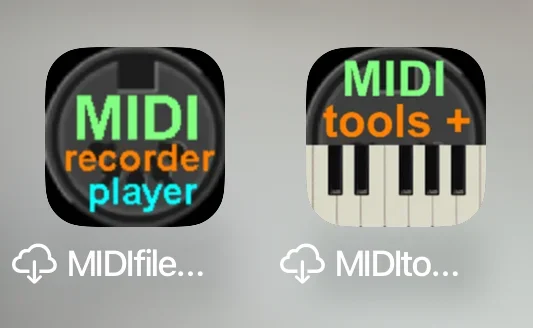

Leider sind diverse Tools nicht mehr im App Store verfügbar.
Hatte auf den älteren IOs Versionen einen Midifile Recorder/Player. Der war recht simpel, funktionierte aber zuverlässig.
