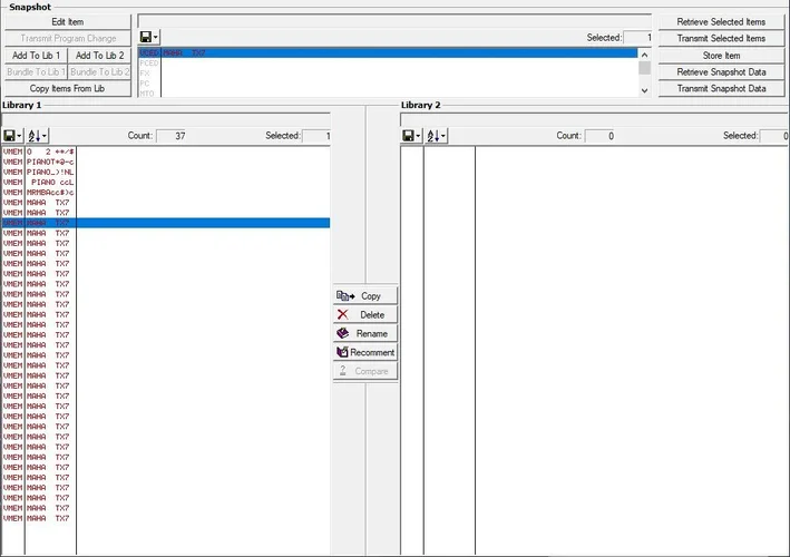

so sieht das aus
Komischerweise werden einem für diese eine SYX-Datei 37 "Sounds" (siehe Angabe "Count") angezeigt.
Und für jeden "Sound" den man unten in der Library markiert, werden einem oben in dem Fenster viele Zeilen angezeigt. Und nur wenn man die erste Zeile ("VCED MAHA TX7", ist blau hinterlegt schlecht zu lesen) markiert, werden rechts die 2. und 3. Schaltfläche aktiv ("Transmit Selected Items" und "Store Item").
eigentlich würde ich ja erwarten, daß für eine SYX-Datei auch nur ein Sound angezeigt wird, das entspräche einer Zeile in der Library

Wenn mir einer von Euch SYX-Weisen nun verraten könnte, wie ein Dummy erkennt, welche Sounds auf http://dxsysex.com kompatibel sind, und welche nicht?
Das kannst Du auf den erste Blick nicht erkennen. Da der TX 81 auch in der Liste steht.
Einfach weiter in die Materie vertiefen. Sprich jedes "Set" für sich durchstöbern, oder beim Buchstaben "T" nach TX81(z) suchen.
Oder im Netz grundsätzlich nach Sounds zum YS-200 suchen...;-)

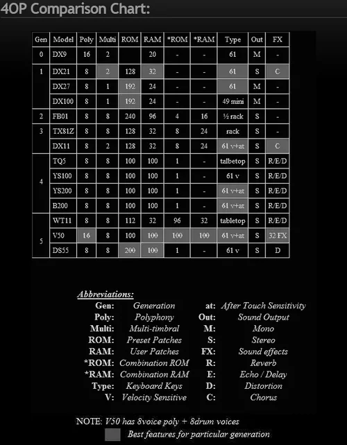

Mit Kompatibilitäten kannte ich mich ja nicht aus - danke @satchy nochmal für die Vergleichs-Tabelle (in der der DX7 allerdings gar nicht aufgeführt ist).
Aber bislang ließen sich alle Sounds übertragen und abspielen, die ich aus dieser Zip-Datei getestet habe!
  • #43
Da der DX7 6 Operatoren (6 Op's) hat, gehört er eben nicht zur Gerätefamilie mit 4 Operatoren (4 OP's) und ist deswegen nicht in dieser Vergleichstabelle zu finden. Das ist auch richtig so.
Indem Du eine andere Seite benutzt. Im Ernst: derjenige, der das zusammenstellte, hat offenbar nur einen DX7 und sich mit der Materie nicht genug beschäftigt, um zu wissen, daß man die 4OP und 6OP FM Synths voneinander trennen sollte, da nicht untereinander kompatibel.
mal abgesehen vom nach 1991 aussehenden Layout der Seite ...
Deine Software oben zeigt netterweise genau an, welches Format es ist, siehe meine Beschreibung weiter vorne, und TX7 ist, wie auch DX7(II/s), TX802, DX5/DX1 und PLG-100/150DX sowie FS-1R die 6OP klasse, also nicht kompatibel. Inkompatibel sind auch DX9 und FB01, weil anderes Datenformat.

Weiß jemand, wie man mit dem TX81z Programmer einen Sound in einer Library umbenennen kann?
Da gibts es den Rename Button, ich schätze der macht das und danach speichern oder exportieren scheint auch zu funktionieren.
so einen Button sehe ich nicht...
im Voice Editor Fenster gibt es ein aktives Feld mit dem Namen, da kann man beliebige Änderungen vornehmen
und wie speichern?
mit dem Button "Store Item"? (hatte mich nie getraut, da drauf zu klicken, weil ich nicht weiß, was ich damit anrichten/beschädigen würde
Aus der online Anleitung, in der Mitte gut zu erkennen: Copy/Delete/Rename

WarumDenkenAlleDieSacheHierHätteMitEinemTX81zZuTun?
Weil die Software die du nutzt für den TX81z geschrieben wurde (daher der Name) und die Klangerzeugung und Sysex über weite Teile identisch sind.
ja, klar wurde sie das - aber schon im Titel des Threads hier steht, daß es um einen YS200 geht
und es war jemand hier vom Forum, der mir für meinen YS200 den "TX81z Programmer" empfohlen hatte
und nun klebt ein TX81z an mir, den ich nichtmal kenne, geschweige denn je besessen hätte... :mrgreen:
schluchz
doch DAU!
übersehen
ich hatte das in diesem von mir genannten Fenster versucht
sorry!
