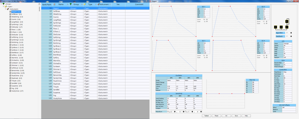

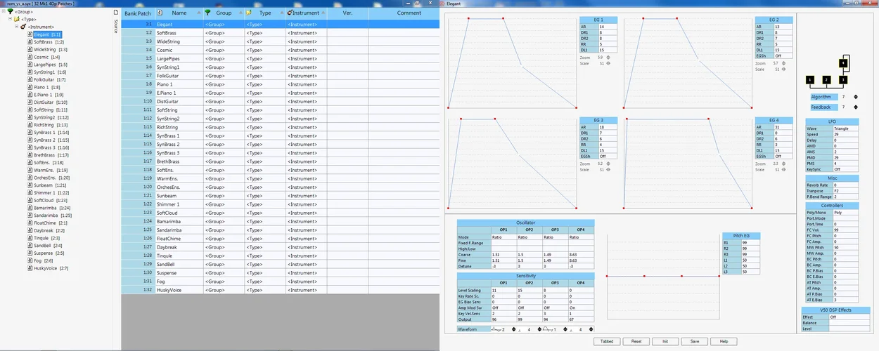

Mit dem DX Manager von Jon Morgan hab ich eine SYSEX-Datei vom YS-200 eingelesen und als *.rtf File abgespeichert.
XY-Manager, von Jon Morgan mit der SYSEX Datei des YS-200 Rom_a
Der DX Manager und der XY Manager sind ja zwei verschiedene Programme mit verschiedenen Preisen - muß man da beide kaufen? Ich habe den Unterschied nicht so ganz verstanden, aber die Screenshots auf deren Seite sehen schon beeindruckend aus...
Ja, RTF gesehen, danke, sowas wäre klar eine gute Quelle, um die Sounds (namentlich) zu managen.
danke!
  • #63
Nein muss man nicht.
Du kannst beide vorab kostenlos für 30 Tage mit dem YS-200 testen. Und erst danach einen Entscheid treffen.
Wenn das für Dich wirklich das gelbe vom Ei ist, so kannst Du eine der Testversionen nach Bezahlung freischalten. Ist also kein Risiko dabei.
Und 25 Dollar, bei unbegrenzt-/kostenlosen Updates ist wirklich fast geschenkt.
