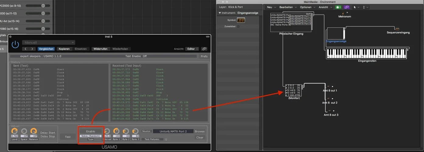

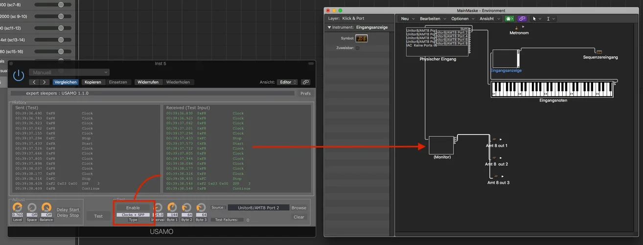

Bin so vorgegangen wie du es gesagt hast (by the way super geile erklärung) hat leider nicht funktioniert aber ich glaube die Environment einstellung so wie du sie geschildert hast würde funktioneren wenn, und ich glaube hier liegt der Fehler, Logic erkennt das Midiclock signal überhaupt nicht. ich hab mal beim Environment ein Monitor zwischen den, von dir beschriebenen Einstellung vom vorherigen post, "Physical input" und den neu erstellten Midi Instrumenten mit den jeweiligen outputs 2, 3, 4 u.s.w geschaltet.
bei der Usamo software kann man testsignale lossenden ( Midi Random Noten, Clock Signale, SSP) mir ist aufgefallen das der Monitor im Environment nur die Midi Noten anzeigt Clocksignale start stop position zeigt er nicht an bzw die kriegt er garnicht als signal.
jetzt meine Vermutung Sobald ich das Midiinterface sowhl die Emagic als auch die Motu per USB anschließe Funktioniert ja die Clock nicht und ich vermute es Liegt an Logic. bei der neusten Version von Logic Pro X kann man ja das MidiSync nicht mehr auf Extern schalten bzw Logic in Slave schalten deshalb erkennt er auch die midi Befehle "clock start. clock stop, clock play" garnicht deshalb leitet logic es nicht weiter. ich lade mal 2 Bilder hoch zum veranschaulichen beachtet die Verkabelung nicht ging nur um das Monitoring von den Midi signalen. Könnte es daran liegen ?
