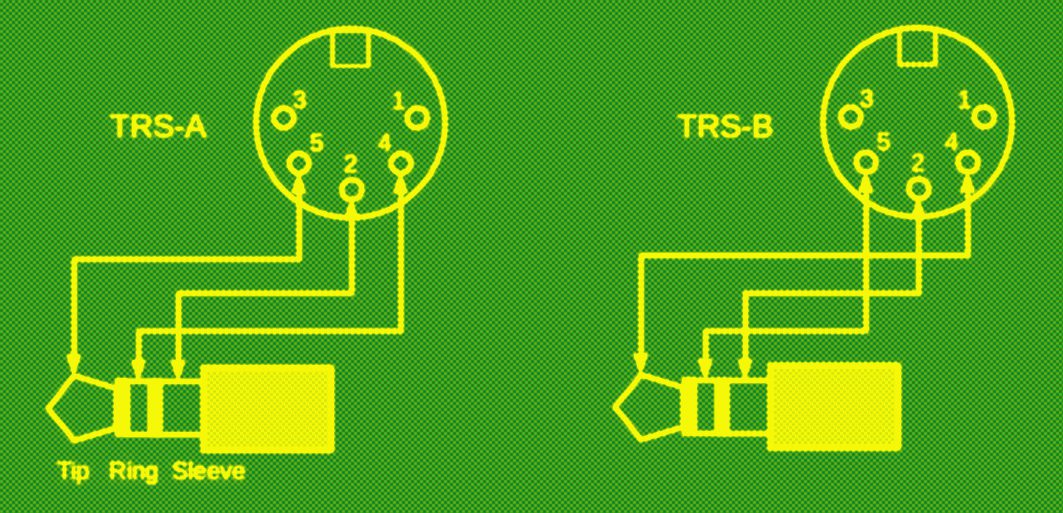

Jetzt mag MIDI TRS (also Midi über Miniklinke) nicht das tollste Thema der Welt sein, aber manchmal haben Geräte nun mal solche Anschlüsse. Gelegentlich hat man zwei solcher Geräte. Wenn beide Geräte den selben Standard haben, kann man auch einfach ein Miniklinke Stereo Audio Kabel nehmen um diese via MIDI zu verbinden. Leider gibt es da zwei Standards (also TRS-A und TRS-B) die sich nicht verstehen wollen. Gelegentlich hat man dann auch zwei solcher Geräte mit unterschiedlichen Standards. Natürlich kann man dann mit Hilfe von 3 Kabeln, also dem TRS-A Adapter, dem TRS-B adapter und einem normalen DIN-Midi Kabel eine Verbindung herstellen. Ich frage mich ob das wirklich sein muss, oder ob es auch sowas wie ein cross Kabel gibt, also ein Kabel, dass auf beiden Seiten TRS Male hat, aber was in sich die Verbindung so kreuzt, dass man TRS-A und TRS-B Geräte verbinden kann.
Ersatzweise frage ich mal an, ob jemand so was basteln kann...

Mit Durchgangsprüfer messen, das wäre neuerdings die Norm nach MIDI.org.
M.i.a.u.: 2bit
Wäre auch schön gewesen, wenn die Dinger dann auch konsequent TSR und RST genannt worden wären anstelle von Typ A und Typ B. Also ob man TRS-TSR hat kann man ja leicht mit dem Durchgangsprüfer messen (wenn man einen hat). Das das dann Typ A ist muss man vom Spickzettel ablesen.
Naja, ich denke sich mal umzuhören wer von den Kollegen einen DP hat, sich den mal auszuleihen, die ganzen Adapter durch messen und dann A oder B Aufkleber drauf zu machen kann man organisieren...
Das mit dem Cross Kabel werde ich dann wohl mit Klinke Male <-> Cinch Male/Female emulieren.

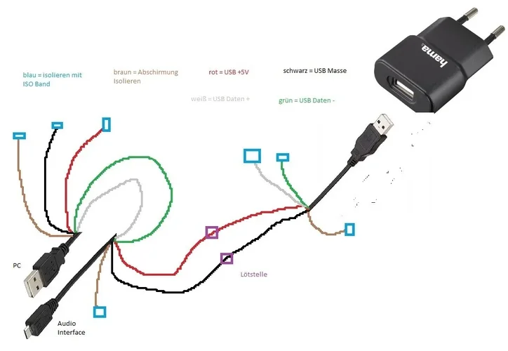

Ich hatte das für den NTS-1 (TRS-A) selbst gelötet. Inkl. 2. USB-Stecker für die Stromversorgung, wegen Grundbrummen und so.
