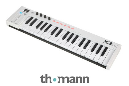

Ich prüfe gerade mal die Option eines anderen, einfacher zu kombinierenden Keybords,
Wie wärs hiermit:
Bericht und Vergleich zum Halbbruder Keystep(37):
