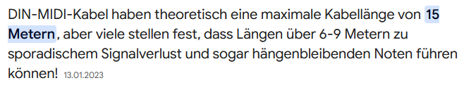

Würde gerne einen Teil meiner Synths dauerhaft in einen anderen Raum auslagern, sie aber nach Möglichkeit über eine Kabelverbindung vom Hauptraum aus direkt ansprechen, bzw. ihr Audio-Out im Hauptraum zumischen.
Jetzt hab ich mir gedacht, im Nebenraum einen Submixer aufzustellen, an dem alle dortigen Instrumente zusammenlaufen. Das Out des Submixers wird über ein Kabel zum Hauptmixer im Hauptraum geführt. Dafür könnte man z.B. zehn oder mehr Meter lange Audio-Kabel benutzen. Oder irre icht da?
Aber was ist mit MIDI? Gibt es eine Möglichkeit, einen oder mehrere MIDI-Stränge über ca 15 Meter per Kabel zu verdenden, ohne dass es zu Latenzen kommt?

Kabellängen dürften weniger für Latenzen sorgen, als ggf. für Signalverlust (sprich: ungültige Bytes bei Midi):
Wie es mit USB-Midi aussieht, kann ich ad hoc nicht sagen.
Bei Audio gibt es halt potentiell mehr Einstreuungen, je länger das Kabel ist.

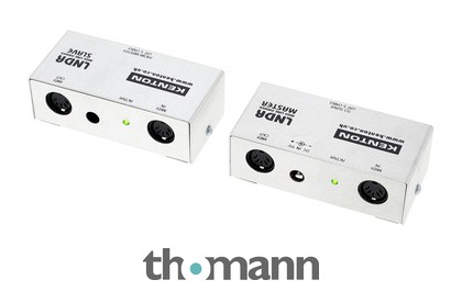

Oder eine Art MIDI-Repeater, der das Signal verstärkt. Es gibt auch von Kenton ein Art MIDI-LAN-Set, mit dem man angeblich bis zu 500 Meter überbrücken kann, was ich zwar für ein Gerücht halte, aber Deinen Anforderungen wird es sicherlich genügen.
Die neue Version des Kenton LNDR soll lt. heute veröffentlichtem Rundschreiben von Kenton gar 1.000 Meter überbrücken können.

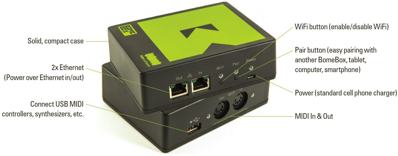

aktuelle MioXL können doch MidiRtp … also über Netzwerk. Über die Länge würde ich auch schon zu ordentlichem cat7 Kabel raten.
Eine Bomebox könnte es auch schon tun
Sonst wäre ein Copperlansetup denkbar. Aber da das nicht mehr entwickelt wird müsste man ein bisschen nach der Hardware im Gebrauchtmarkt suchen und checken ob der aktuelle Rechner kompatibel ist. (bei Interesse kann ich ins Detail gehen)
