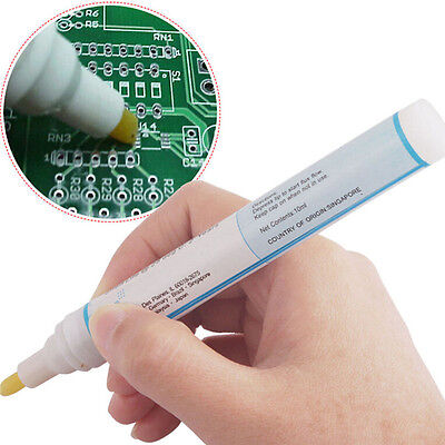

Kester fluxpenpen mouser........hab 951 in die suche eingegeben
passt ?
hier extrem günstig aus china, Versand dauert aber 3 wochen bis 2 monate

Es scheint alles korrekt, der Flussmittelstift kenne ich aber nicht. Ich nutze Flussmittel von Spritze lieber, habe die folgende Teile gefunden:
590-8341-10ML

@siebenachtel - ja, der Flußmittelstift würde passen, ist aber natürlich sehr teuer auf Mouser - ich bestelle die immer für ein paar USD aus China via Ebay, vermutlich sind es Clones :).
Man muss auch dazu sagen: diese Stifte halten auch nicht ewig, je nach Menge der gelöteten Projekte kannst Du vermutlich maximal mit einem Jahr "Shelf Life" rechnen, vermutlich ist Andys Lösung von Edsyn haltbarer.
Von der Anwendung her ist der Stift sehr einfach - über die SMT Pins streichen, solange bis Du das Flussmittel siehst, dann relativ schnell via "Drag-Soldering" löten - das geht super. Bei einer Lötbrücke mit (guter) Entlötlitze arbeiten, dann erneut etwas Flussmittel drüber und erneut per "Drag-Soldering" löten. Diese Methode ist am Anfang des Videotutorials beschrieben, dort mach ich auch mal einen Fehler mit einer Lötbrücke :) - und ich würde die Methode mittlerweile jeder THT-IC Installation vorziehen: man kann eine IC-Seite damit in ein paar Sekunden perfekt löten und spart sich das Umdrehen der Platine vollständig.

b) Beim Dragsoldering darauf achten, dass der Flux-Pen wirklich Flussmittel auf die Platine bringt. Man muss manchmal häufiger und fester drüberstreifen - man sieht das sofort, wenn die Platine sich dunkler verfärbt. Dann schnell löten, da das Flussmittel verdunstet
