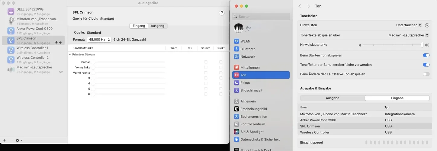

Gibt es zum Einstellen des Standards noch weitere Stellen, die ich nicht kenne oder nur diese hier? Das ist eigentlich schon immer so eingestellt.

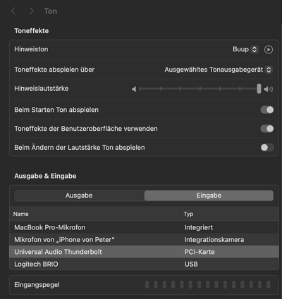

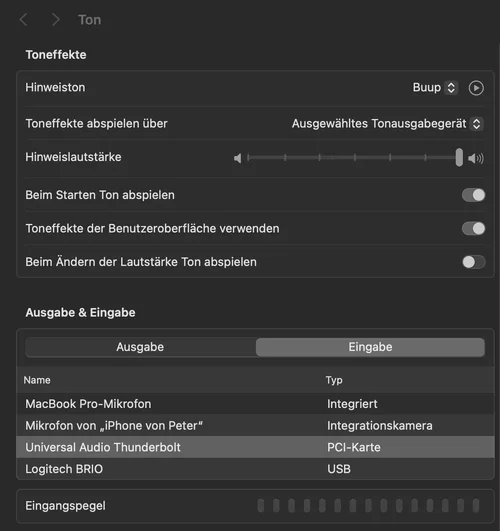

Nein, nicht dass ich wüsste. Bei mir sieht das wie folgt aus:

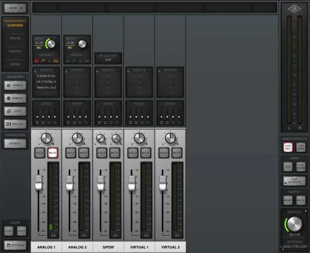

Neben des anderen Interfaces ist der einzige Unterschied zu Dir, dass ich die Toneffekte auf "ausgewähltes Tonausgabegerät" gestellt habe und nicht wie Du explizit auf eine Ausgabe festgepinnt habe. Was natürlich sein kann ist, dass Du bei Deinem SPL Crimson den Kanal entsprechend noch auf "Monitoring/Recording" o.Ä. stellen musst. Wie gesagt, ich kenne das SPL nicht und weiss nicht, ob und wie das das einzustellen ist. Bei mir in der Console hab ich das wie folgt konfiguriert:
Analog 1 ist mein Mic. Gemutet ist es hier, da ich das sonst direkt auf den Monitoren habe. Recording ist allerdings "scharf".
Eine Steuerungssoftware gibt es für das alte Teil nicht. Ich habe den Verdacht, dass das Crimson vom System nicht als "Mikrofon" erkannt wird, was sich dann auf die Streaming-Funktion auswirkt. Sonst funktioniert ja alles, zumindest in Musiksoftware. Sobald ich mal ein "moderneres" Interface zur Hand habe, werde ich das mal gegenchecken.
Du kannst es ja als Eingabe auswählen, das kann es nicht sein. Dem System ist es egal, ob das dann ein Mikrofon oder Line oder sonstwas ist. Ggf. Kann das noch eine Berechtigungssache sein, prüf Mal unter "Datenschutz & Sicherheit" ob da alles auch Zugriff auf das Mikrofon hat . Chrome-Helper ist das so ein Kandidat, der gerne übersehen wird und zu lustigen "Fehlern" führt...
