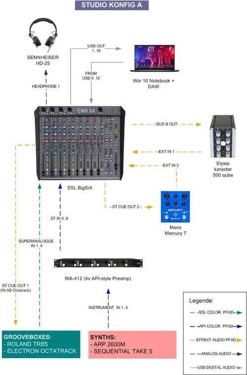

Ministudio A:
+ Fokus: Elektronische Musik / minimal
+ PC/Notebook mit DAW und SW-Instrumenten nach Wahl
+ 4 externe HW Klangerzeuger getreu dem Moto: Alles was du brauchst in ein analoger Monosynth, ein analoger Polysynth, ein Sampler und eine Drummachine
+ Herzstück ist das SSL BigSiX Analogpult (inkl. 16x16 Audiointerface)
+ Aufzeichnen von 16 Inputkanälen Post-Fader/Post-EQ, wahlweise Wiedergabe von DAW-basierten Tracks pro Channel möglich
+ Octatrack und TR8S liegen an den Superanalogue Channels 1..4 an (mit SSL Preamps, Channel EQs und Kompressoren)
+ ARP und Take 5 erhalten ihren Flavor vom API-style Preamp WA-412 (Übertrager-symmetriert, sehr punchy!) und den Stereo Channel EQs des SSL
+ Reverb und Sättigung sind über Cue2 und Bus B steuerbar (Meris Mercury 7 sowie Elysia karacter)
+ Resampling von Stems via Cue1 Out in den Octatrack
+ SSL-interner Summen-Kompressor auf dem Main Bus
+ Kosten ca. 5,5k (ohne Klangerzeuger und Rechner)

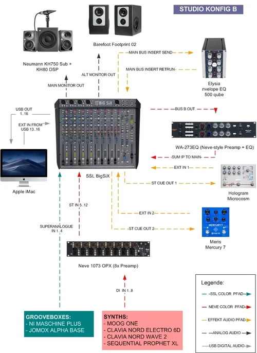

Ministudio B:
+ Fokus: Elektronische Musik v.a. House / DeepHouse / Techno aber auch andere Genres
+ MAC-basiert mit DAW und SW-Instrumenten nach Wahl
+ 6 externe HW Klangerzeuger (2 Grooveboxes (analog/digital), 1x E-Piano, 1x Allrounder Digital, 1x Allrounder Analog, 1x Sample-basiert Hybrid)
+ Die Jomox Alpha Base und die Maschine Plus liegen an den Superanalogue Channels 1..4 an (mit SSL Preamps, Channel EQs und Kompressoren)
+ Die HW-Synths gewinnen über die Neve OPX Preamps massiv an Wärme und Raum und gehen dann in die SSL Stereo Channel mit EQs
+ Reverb über Cue1 steuerbar (Meris Mercury 7)
+ Multieffekts (Delay, Granular, etc. p.p.) über Cue 2 steuerbar (Hologram Microcosm)
+ Über Bus B lassen sich alle Instruments auf den Neve Color Channel (WA-273EQ) schalten bevor sie in den Main Bus zurückgehen
+ Der Elysia nvelope arbeitet wahlweise als Transient-Designer auf dem Master Bus oder als Master-EQ
+ Zusätzlich via Cue1 Send ist Parallelkompression mit dem G-Bus Kompressor möglich
+ Als Abhöre dient wahlweise ein Neumann 2:1 System (kann bzgl. Raumakustik eingemessen werden) oder die Barefoot Footprint 02 Monitore
+ Kosten ca. 16k (ohne Klangerzeuger und Rechner)

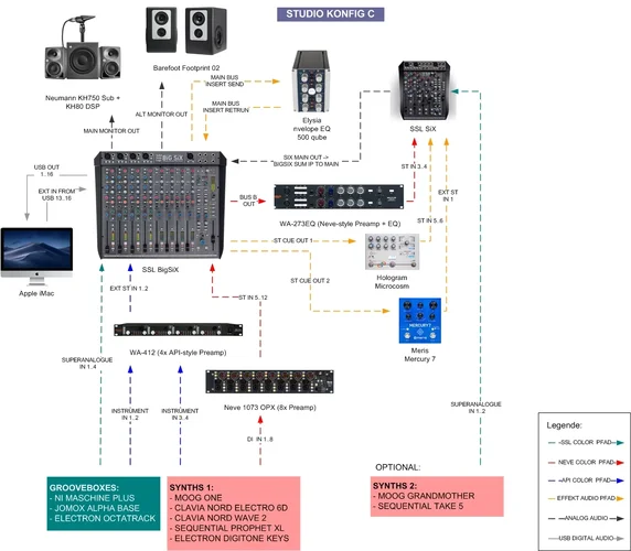

Ministudio C (eigentlich nicht mehr ganz so Mini):
+ wie Ministudio B mit folgenden Variationen:
+ 10 externe HW Klangerzeuger
+ Octatrack sowie ein HW-Synth liegen via API-style Preamp WA-412 (Übertrager-symmetriert, sehr punchy!) an den Externen INs des SSL
+ Der Bus B Neve-style Channel sowie die Effekt Returns von Mercury 7 und Microcosm werden gesondert in einem SSL SiX summiert
+ Das SSL SiX erlaubt zudem Take 5 und Grandmother über die Superanaloge Channels 1..2 einzubinden
+ Kompression von Take 5 und Grandmother über den G-Bus Kompressor möglich
+ SSL SiX Main Out an den extenen Summeneingang Master Bus des BigSiX (trifft dort auf dem G-Bus Kompressor und den Master-Insert mit Elysia nvelope)
+ Kosten ca. 18,5k (ohne Klangerzeuger und Rechner)
