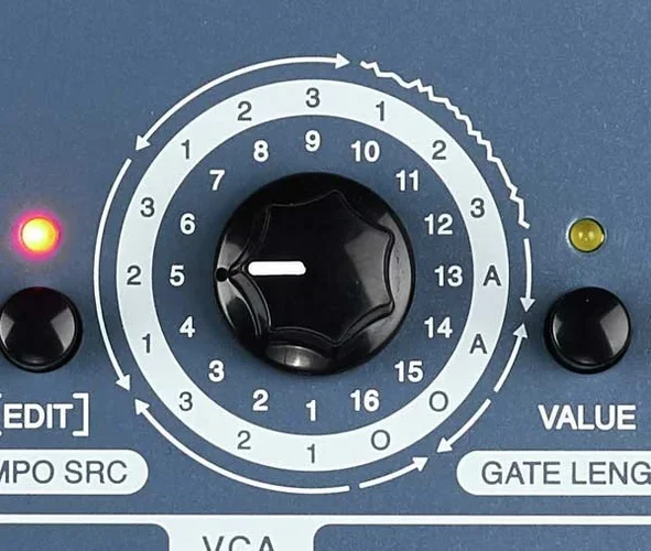

Weiß nicht ganz genau, wie du das meinst, bzw was für ein Arpeggiator du dir vorstellst
Ein bisschen mehr kann der aber schon. Vor allem hat er auch einen netten Sequencer.
Im Anhang ein Bild mit den Varianten. (Weißer Ring = Oktaven, Außen die Pfeile sind die Modi)
Außerdem zitiere ich mal von dieser Seite:
Arpeggiator: Individuelle „Sequenzen“ aus bis zu 60 Noten
– Sehr flexibel ist der Arpeggiator. Neben 16 Abspielmustern (inkl. Random und Order) besteht die Möglichkeit, selbst erstellte Arpeggios als „Sequenzen“ abzuspeichern (wofür wiederum 16 Speicherplätze zur Verfügung stehen).
– Die Aufnahme eines selbst erstellten Arpeggio-Sequenz-Musters erfolgt denkbar einfach: Durch Drücken des mitgelieferten Sustain-Fußschalters werden alle gespielten Töne gehalten und in das Arpeggio aufgenommen. Im Order-Modus entspricht die Reihenfolge der Töne dabei tatsächlich der ausgegegeben Noten-Reihenfolge, womit man – beinahe (!) – völlig freie Sequenzen aufnehmen kann.
– Ist man mit dem Ergebnis nicht zufrieden, lässt man den Fußschalter los und beginnt mit einer neuen Aufnahme … bis es eben gefällt.
– Sobald das Arpeggio (die Sequenz) den eigenen Vorstellungen entspricht, schaltet man nun von ARP weiter zu SEQ, sucht sich einen der 16 Speicherplätze aus und „fixiert“ die Sequenz durch Drücken von VALUE. Nun ist die Sequenz gespeichert und kann direkt und live über das ganze Keyboard transponiert werden.
– Velocity-Werte werden mit aufgezeichnet, weshalb man also durchaus sehr lebendige Sequenzen erzeugen kann.
