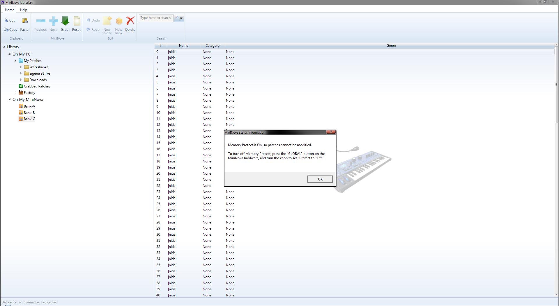

Hallo, ich hab ein Problem mit dem Editor von der Mininova.
Wenn ich ein paar Sounds aus meinem eigenen Ordner(am PC) markiere, kopiere, und in eine Bank der Mininova(Hardware) einfügen will, dann schreit er, das Memory Protect eingeschaltet sei.
Da der Synth sowieso in griffweite steht, klicke ich ins Menü...und siehe da, es steht am Display Memory Protect Off.
Somit kann ich keine Sounds in die Mininova schicken, sondern nur am PC verwalten. Meine Begeisterung hält sich ziemlich in Grenzen.
Hat das Problem auch jemand von euch?
Aja: ich nutze nach wie vor Cubase 5.5.3...kann es damit zusammen hängen? Schwer vorstellbar, aber ich hab ja auch schon anderweitige Erfahrungen mancher Hersteller machen dürfen, weil ältere Cubaseversionen nicht mehr oder nur teilweise unterstützt werden.
Hier auch das Screenshot:
Am Bild ganz links unten zu sehen ist auch der Status: Connectet (Protectet).
Weiters stört mich auch, das die Sortierung (Name oder Kategorie) nicht in den Bänken auswählbar ist, sondern nur bei den übergeordneten Ordnern. Beispiel "On My Mininova" kann man nach Kategorie sortieren, Bank-A nicht.
Vielleicht kann man mir hier helfen?

Also...ich kann von einem Teilerfolg berichten:
Wenn ich beim aktuell geladenen Patch die Globaleinstellungen mit dem Patch mitspeichere, dann kann ich meine leere Bank C von Cubase aus mit neuen Patches füllen. Aber wenn ich dann zu einem anderen Patch im Synth wechsle, dann erscheint beim einfügen eines neuen/anderen Patch wieder diese Fehlermeldung, und wieder steht links unten "Protected", obwohl ich vorher auf Off gestellt hab.
Demzufolge scheint es wohl so sein...und jetzt wird es für mich kurios...das die globalen Einstellungen in die Patches integeriert sind. Also das kenn ich so von keinem anderen Synthesizer. Bislang waren die globalen Einstellungen immer getrennt von den Patches.
Ich werd dazu mal den Support von Novation anschreiben müßen. Ich finde diesen Umstand nämlich nicht so gut.
Aber, es gibt ja hier einige Leute die eine Mininova haben. Mich würde jetzt interessieren, ob das nur bei meinem so ist, oder ob alle so funktionieren. Diese Information wäre für den Support sicher von Vorteil.
