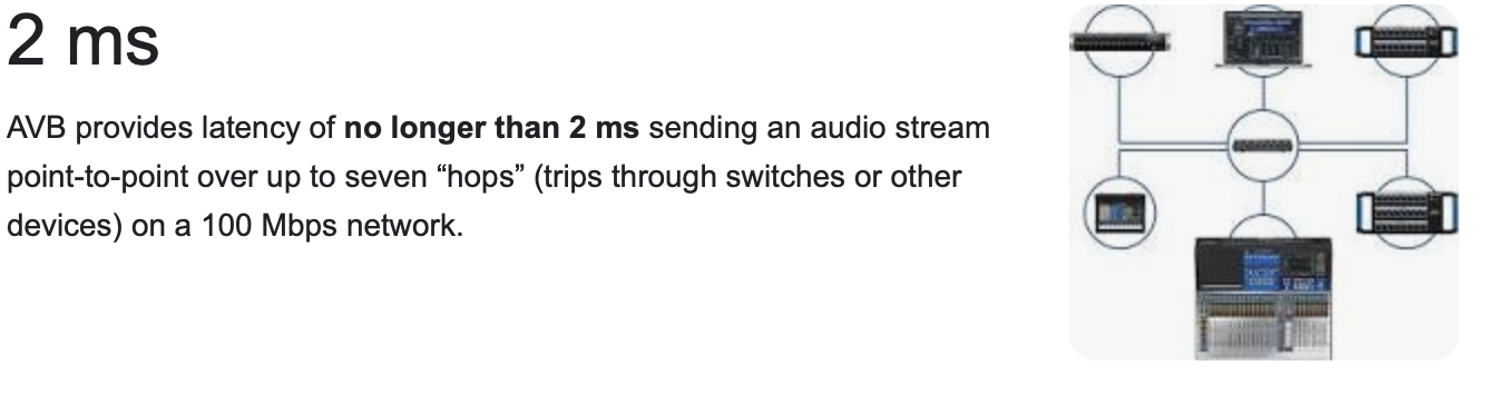

Wenn ich heute viele Inputs bräuchte wäre AVB meine erste Wahl.
Für AVB spricht die Erweiterbarkeit und die geringe Latenz,
sowie die Tatsache dass sich AVB herstellerübergreifend
etabliert zu haben scheint.(RME,Motu,Presonus)
Für den Mac würde ich mir ein Presonus StudioLive 32R kaufen, ein Netzwerkkabel einstecken und fertig...

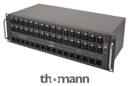

Das ist wohl auch mit Stageboxen über AES 50 erweiterbar.

Die Behringer Stagebox refinanziert sich zu einem ordentlichen Teil über die geringeren Kabellängen, die man dann gegenüber einem Analogpult braucht. Ich habe hier zwei SD8 im Einsatz für das gear "am anderen Ende des Studios", da hätte ich sonst bis zu 20 Meter Kabel pro Kanal haben müssen.

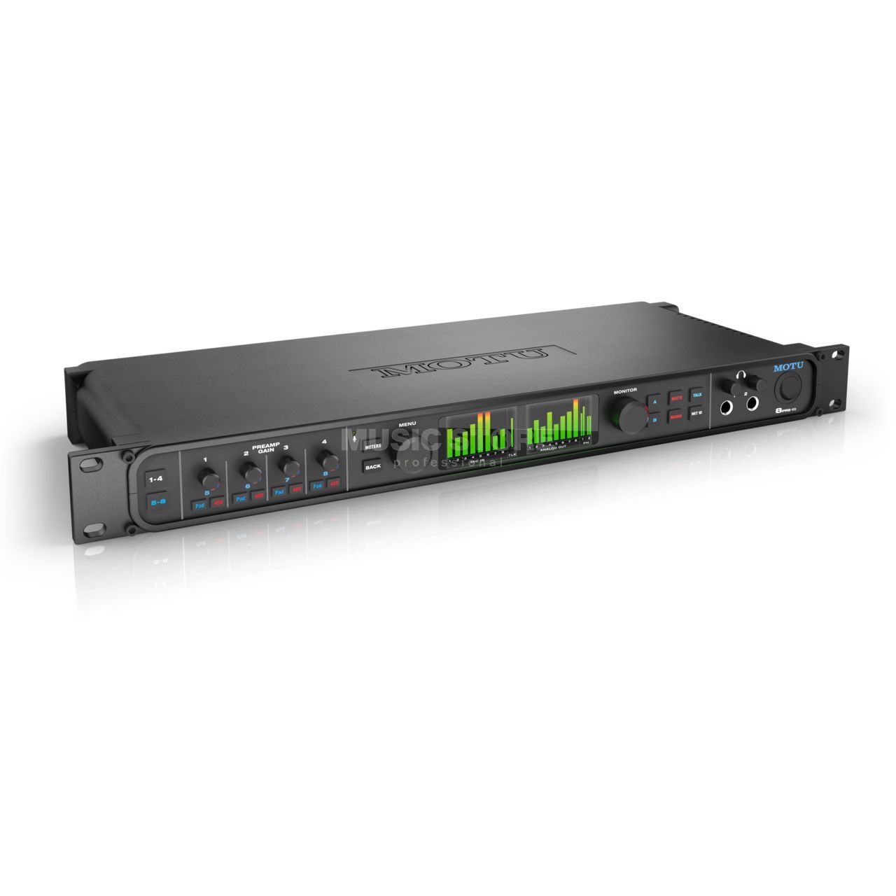

Version 1) Was ich nur noch herausfinden möchte, welche Arbeitsweise mir eher liegt.
Es könnte durchaus sein, dass es in Zukunft ausufert, d.h. externe Effekte, evtl ne Summingbox (SPL Mixdream o.ä.),
was eindeutig für ein größeres AVB Netzwerk spricht, entweder auf Basis von
oder
wobei das 828es nur eingeschränkt fürs AVB taugt.
Dazu dann
Damit kann ich arbeiten und aufbauen. Ob ich die Effekte nutzen möchte, weiss ich noch nicht. Habe noch nicht
viel darüber gelesen, dass die besonders gut wären o.ä.
Wäre die Arbeitsweise, wie ich sie kenne.

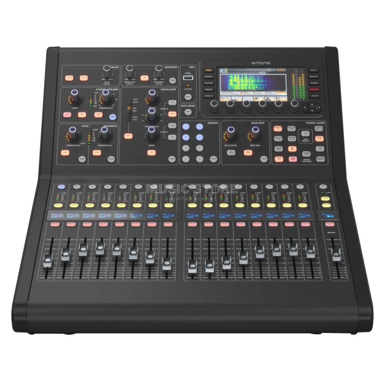

Version 3) Digitalpult
Wie ich das sehe, bekomme ich um 2000€ nur ein Pult mit 32 Kanälen. Kandidaten wären
die dann hiermit aufgebohrt werden.

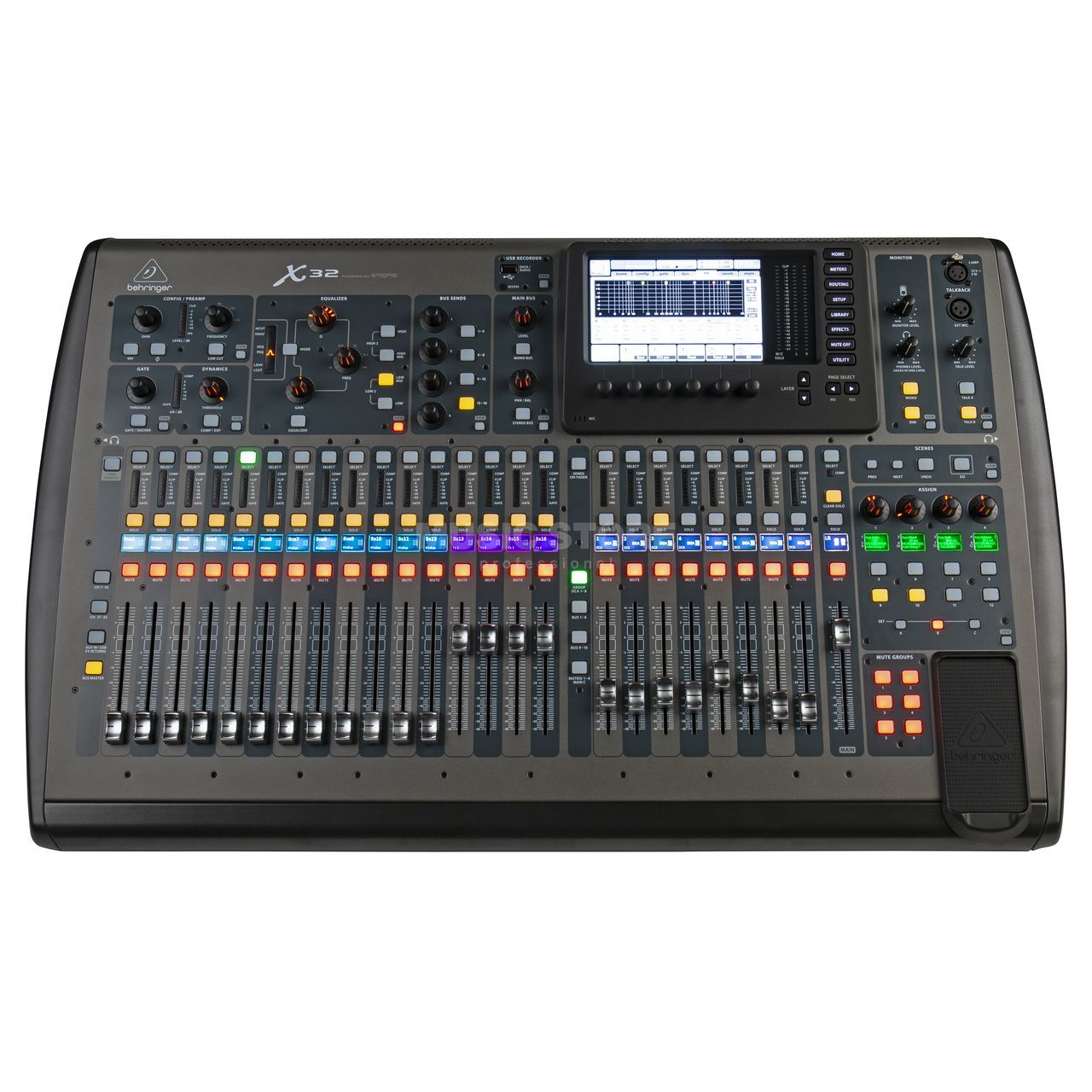

Wieviel kann das x32 an Line inputs wuppen? Übers USB INterface gehen ja nur 32 Kanäle.
In beide Richtungen? Also 32 Ein- UND 32 Ausgänge?
32 XLR-in und 8 Line Effect Returns = 40.
Über's USB Interface lassen sich nur die XLR-in routen, als 32 in beide Richtungen parallel gleichzeitig.

Beim X32 werden alle Einzelspuren trocken über USB weitergeben und dann aufgenommen. Die Effekte aufnehmen geht meines Wissens nach nicht. Das einzige was Einfluss auf das Signal hat, ist der Gain.
Bei den meisten Rekording Szenarien macht das ja auch Sinn, weil man das Signal möglicht rein im Rechner haben will um es dann mit Plugins zu bearbeiten. Falls man aber die FX haben will, geht das wohl nicht.
Ansonsten natürlich ein super Pult, vorallem für den Preis.
  • #44
Danke für den Tipp!
D.h. ich kann die nur über die Stereosumme abgreifen?
Das ist nun gar nicht, wie ich es mir vorstellte.
Dann sind die Pulte für mich raus

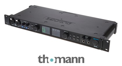

Und wie es ausschaut, wird es wohl entweder Soundcraft, Motu oder falls es jemals wieder verfügbar sein sollte
ein RME Fireface 802, so bleiben mir genug Optionen zu erweitern auf über 40 Kanäle, das passt
M.i.a.u.: weasel
  • #47

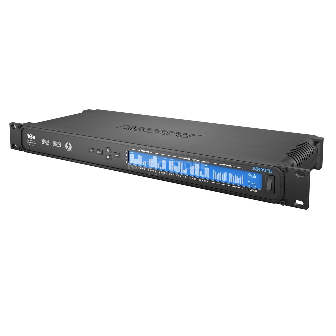

Ist nun doch das Motu 828es geworden. Die Konnektivität reicht mir erstmal. Später noch das 16A und zwei mal Adat am Interface selbst, das passt erstmal.
