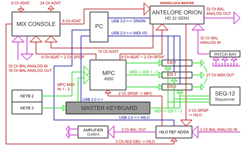

Tja, also, also, also - ick habe so ein von Dir gewünschtes Setup im Einsatz.
Allerdings, etwas aufgebohrt und multiflexible.
Ich kann sowohl über das Pult DRY/WET (64Kanal / davon 32xdigitale I/O), über das Audiointerface(32 ADDA I/O+MADI, ADAT, USB3, etc.)-ITB und durcheinander aufnehmen. Dabei findet nur eine AD-DA Wandlung statt.
Das Audiointerface fungiert als HighEnd Wandler für alles und schickt die digitalen Signale an die Konsole und von dort wieder zurück. Aber auch das Audiointerface kann seine eigenen hochwertigen FX nutzen.
Das geht sogar soweit, dass ich die Möglichkeit habe - jeden Eingangskanal/oder Ausgang DAW digital in die MPC 4K zu routen. Trocken oder schon mit Effekten.
Die gleiche Prinzip gilt auch für MIDI Signale. Entweder DAW, LIVE, MPC - oder sogar durcheinander - alles möglich.

@powmax Das klingt interessant... auch wenn ich vermute, dass das mehr als aus meinem angepeilten Budget fallen wird: Kannst Du da mal ein paar mehr Details zu geben?
  • #41
Gerne, so sieht dess aus (ist nicht mehr aktuell da ADAT teilweise durch MADI ersetzt, aber zum besseren Verständnis ausreichend):
  • #42
@powmax danke für das Schaubild... auch wenn allein schon der Antelope Orion mein Budget schon um fast das dreifache übersteigt, was nutzt Du hier als Mixing Console?

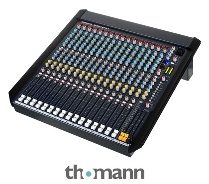

- was für ein 16-Kanal-Pult? Was muss das haben? Direct-Outs? Inserts? 19" für Rackeinbau wäre hierbei top
- Kann ich mit so einem Setup tatsächlich flexibel Outboard als auch VSTs über das Pult routen und dann auch recorden? Wie sieht das mit einschleifen von VST-Effekten aus?
... nur zur Erinnerung (weil ich es bereits letzte Woche aufgeführt hatte) ;-)
Das Allen & Heath WZ4 16:2 ist im 19" Format.
(wieder ohne Werbung machen zu wollen)

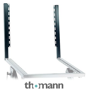

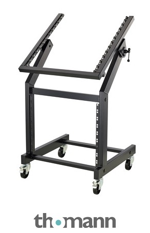

Man kann es in ein (großes) Rack schrauben und die Anschlüsse an der Front herausführen (Anschlußpanel ist um 90° umklappbar):
Ich habe es allerdings in einen Bandmaschinenwagen eingebaut (muß für mich transportabel sein):
Patchbay und FX etc. kann man mit Zubehör befestigen:
(so, genug der Beratung :mrgreen: )

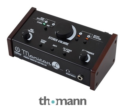

Nein - ist ein analoger/passiver Controller - sowas:
(angeblich verfälscht der die Lautstärke der Phantommitte - mag sein. Für meine Zwecke ist der aber vollkommen ausreichend)
Wie dem auch sei: Mit dem kann ich sowohl zwischen Pult und Computer, als auch Abhöre 1 vs. Abhöre 2 umschalten. PFL am Pult ist über Phones - weil es ja nun 'mal eigentlich ein kleines (aber für mich gut klingendes) Live-Pult ist ;-)
Den Rechner kann man mit dem Controller allerdings nur hören, wenn er wirklich an ist :mrgreen:
Ach so, jetzt kapier ich das erst! Mir ging es um den Punkt "ohne Rechner jammen" und ich fragte mich wie das dann geht.
Ich hab darüber gar nicht nachgedacht dass so ein Monitorcontroller oft ja auch eine Routingmatrix ist.
