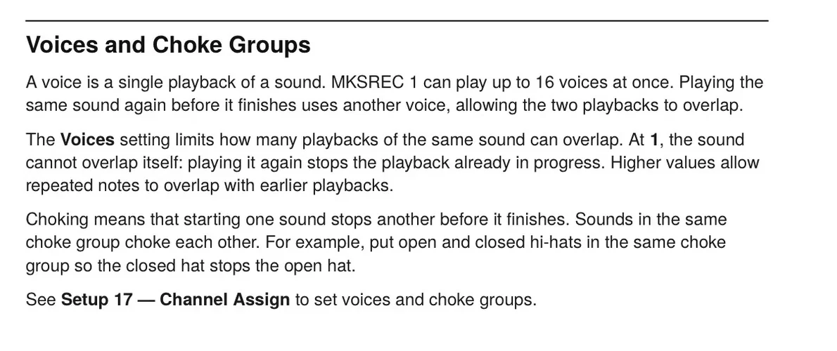

Wie hoch ist denn die Polyphonie beim step sequencer? Also auf einem step?
So wie ich das auf Seite 13 des Manuals verstehe, haben wir nach wie vor eine 16-fache Polyphonie und die Verteilung der Stimmen kannst du über die Voice Settings einstellen IMG_9069.webp
