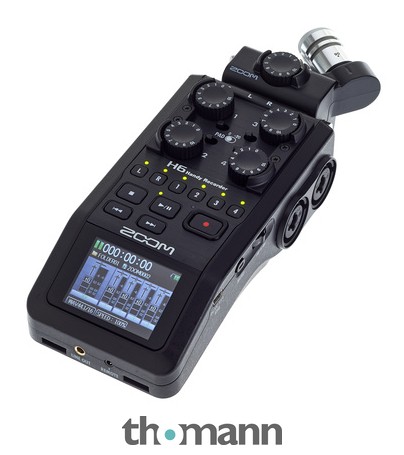

zoom hat gute field rekorder im angebot..
gibt da auch welche mit mehr als zwei spuren
zb.
aber auch tascam selbst.
+1 für die Zoom-Geräte.

Ich hab seit ein paar Tagen den Tascam DR-44WLB. Bin damit sehr zufrieden. Auf jeden Fall kannst Du damit auch die Geschwindigkeit grob und fein justieren.Witzigerweise hatte ich mir das Teil eigentlich zugelegt, um spontan irgendwelche Modularsachen mitschneiden zu können, ohne jedesmal den ‚grossen‘ Rekorder anzuwerfen.

Hab ich hier zu viel Blödsinn geschrieben, weil ich die Möglichkeiten moderner Mobile Recorder oder Fieldrecorders überschätze? Wenn das damit nicht geht, weil es eher in die Nachbearbeitung durch externe Geräte gehört, welches Zoom-Gerät wäre denn für meine Zwecke sinnvoll? Und was hat Zoom, was die anderen nicht haben?
Nehmen wir vergleichend ruhig mal das von Winglad empfohlene Tascam DR-44WLB.

Zoom ist halt sowas wie der Marktführer, da kann man nichts falsch machen. Ich habe einen H5 hier und der macht alles so, wie er soll. Wenn, dann ist eher das Problem, dass immer irgendwo eine Landstraße ist, ein Flugzeug am Himmel stört oder Vögel allgegenwärtig sind.

Frage in die Runde: ich bin auch SEHR für die Zoom Geräte und interessiere mich für den Zoom H4n. Es gibt auch ein Pro-Modell. Ich glaub silber und schwarz. Immer wieder sieht man mal dass eines auf Kleinanzeigen oder eBay eine Fernbedienung dabei hat. Kann man die Fernbedienung für das H4n und das H4n Pro nehmen, also sprechen beide auf die Fernbedienung an? Oder geht das nur mit dem Pro ? Bzw. anders gefragt: haben beide Modelle technisch die Verbindung zur Fernbedienung, aber nur das Pro Modell liefert es mit so dass man es bei der normalen Version dazukaufen muss? Und wie weit reicht die Fernbedienung ?
