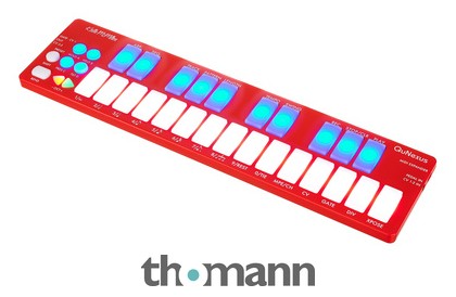

2. Keith mcmillen q Nexus
Der ist wirklich sehr handlich.
M.i.a.u.: laux
QuNexus ist eine gute Sache. Nicht gerade das Neueste was es gibt, aber immer noch tauglich. Die TRRS Kabel löten ist nicht ganz einfach, aber man kann die glaube ich auch bestellen. Was auch gut am QuNexus ist: er ist praktisch unzerstörbar. Meiner ist schon über zehn Jahre alt, wurde im Rucksack in der Seitentasche transportiert, überstand Tipi und Waldleben.

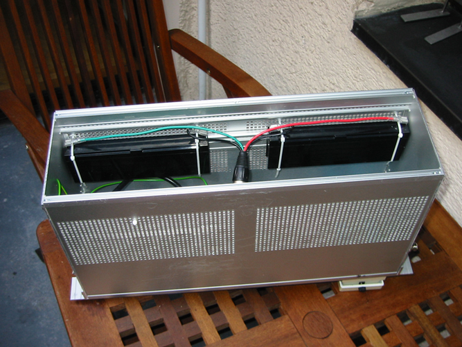

Ich würde klassische Blei-Akkus nehmen, zB sowas: https://www.akkushop.de/de/multipower-mp7-12b-12v-7ah-63mm-faston-bleiakku-agm-blei-gel-akku/?gad_source=1&gclid=EAIaIQobChMIxMG_24XNjAMVS5poCR0dtBhvEAQYCSABEgLHW_D_BwE
Das passende Ladegerät könnte sowas sein: https://www.akkushop.de/de/blei-gel-und-lithium-schnell-ladegeraet-das-7-stufen-ladegeraet-fuer-12v-6v-blei-akkus/?_gl=1*gtjs7*_up*MQ..*_gs*MQ..&gclid=EAIaIQobChMIxMG_24XNjAMVS5poCR0dtBhvEAQYCSABEgLHW_D_BwE
Wenn Du die immer nur bis etwa 2/3 der Versorgungszeit nutzt und dann wieder auflädst, dann halten die sehr sehr viel länger als die üblichen Powerbanks.
Ich hab mal solche mal direkt in einem System für die moving electronics von Weltklang verwendet:
Also so habe ich mir ein "Keyboard" eigentlich nicht vorgestellt. :D Aber von der Art her wäre es durchaus ok. Der Preis ist aber ganz schön happig, finde ich.

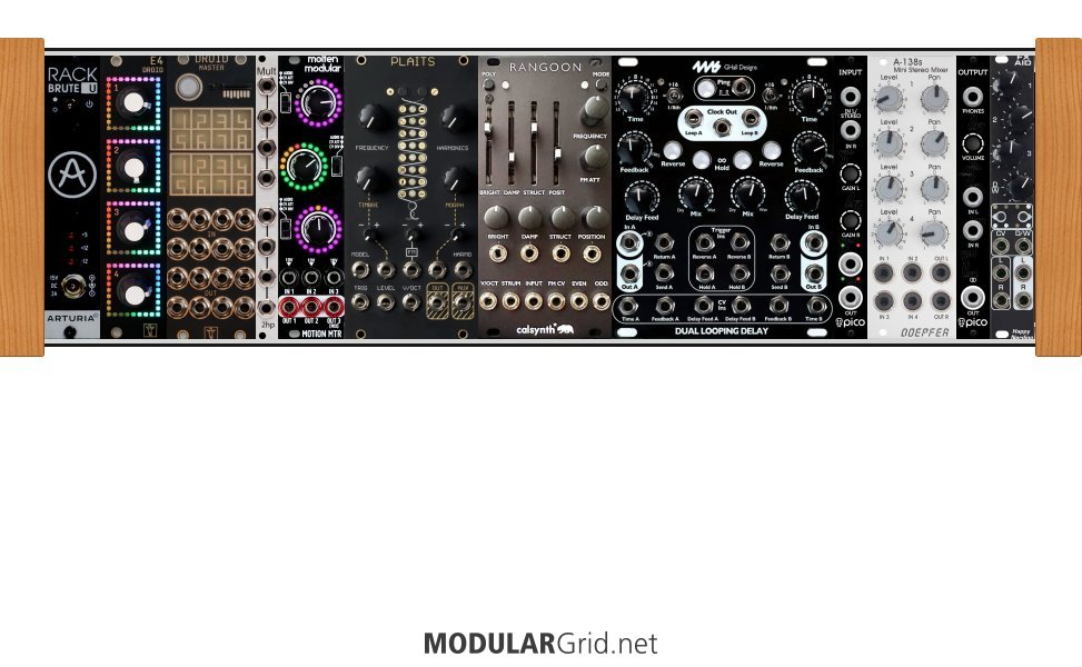

Hier mal mein Rack, welches isch letzten Sommer mit im Urlaub hatte. Das hat gut an der Powerbank funktioniert. Bei der PB ist auch ein Kabel mit verschiedenen Steckeradapter dabei. Da findest du bestimmt den richtigen.
