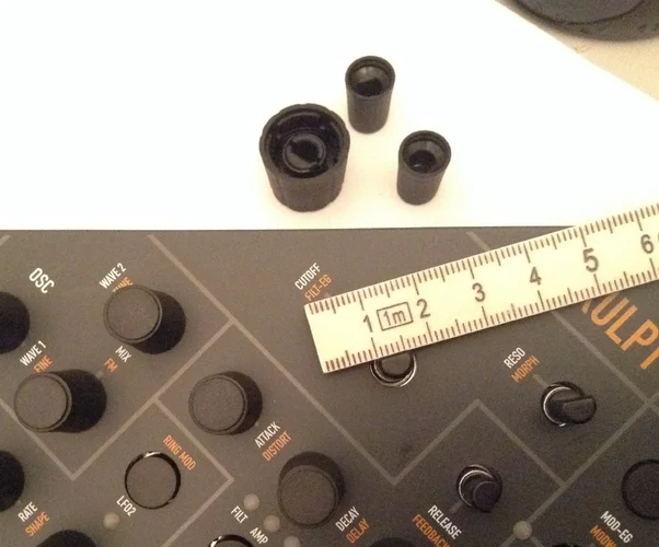

  • #234
Lassen sich eigentlich die Potikappen leicht abnehmen? Welchen Durchmesser haben sie?
  • #235
@ganje
die Kappen lassen sich ohne viel Kraftaufwand abziehen.
Die Poti-Achsen sind ca.5mm (alle gleich, auch beim etwas dickeren CutOff)
