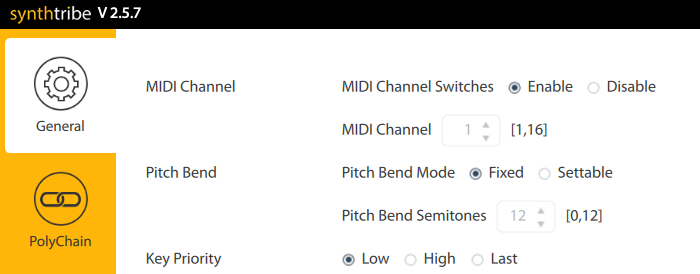

Ich missbrauche den Thread kurz für eine partielle noob-Frage. Vielleicht blick ich es nur gerade nicht...:
Ich habe einen gebrauchten B-Model-D gekauft, aber das Ding empfängt nur auf MIDI-Kanal 13. Völlig egal wie die DIP-Switches auf der Rückseite gesetzt sind. Gibt es irgendeine andere Möglichkeit den Kanal zu setzen, die dann die DIP-Switch-Einstellung übergeht?
  • #73
Du musst über die Synthtribe App die DIP Switches wieder aktivieren. (ist gleich der oberste Eintrag)
Das ist aber auch ein wenig dümmlich, dass man Hardware deaktivieren kann. Kontraintuitiv. ;)
M.i.a.u.: Tom Noise
  • #76
Das ist aber auch ein wenig dümmlich, dass man Hardware deaktivieren kann. Kontraintuitiv. ;-)
Das ist im Grunde nicht dümmlich, das macht den Model D nur flexibler.
So kannst du bspw den Model D ins Eurorack setzen, denn dort fällt ja das hintere Panel mit dem DIP-Switch weg.
Der MIDI Kanal kann dann per Synthtribe App oder über andere SysEx Editoren geändert werden.

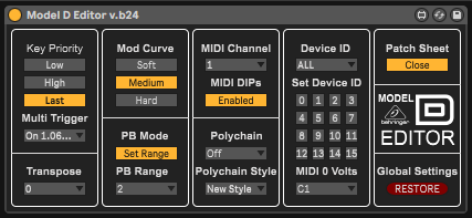

Ah ok, dann hast du natürlich keine Verwendung für mein privates SysEx und Patchsheet Editor Max4Live Device.
Weil Weihnachten vor der Tür steht, wollte ich dir das gerade anbieten.
M.i.a.u.: fanwander und Tom Noise
  • #83
Hier ist übrigens auch bald Weihnachten und frisch ein Model D eingezogen, der an Ableton 11 Suite hängt :-)
  • #86
@fairplay @Tom Noise
Ich hab euch ne PM geschickt.

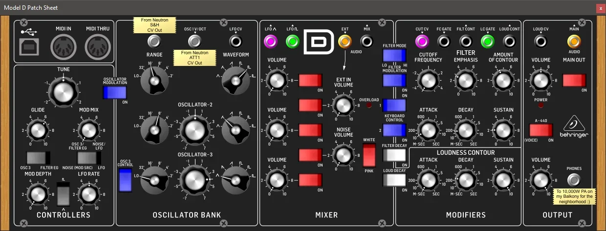

Kurzer Überblick:
Die SysEx Settings werden zusammen mit dem Song gespeichert und geladen.
Die einstellbaren Poti und Schalterpositionen im Patch Sheet Fenster werden auch automatisch mit dem Song gespeichert und geladen.
(Die sind sogar automatisierbar, so kann man sich ne ganze Performance skizzieren und wenn man das in 20 Jahren wieder ausgräbt, sieht man genau wann man welchen Regler drehen muss um die alte Performance wieder hinzubiegen. Ob man das so detailiert braucht? Nunja - aber es geht. :D)
Die Patchbuchsen haben eine Farbcodierung, einfach mit der Maus ziehen, wie an einem Poti, dann wechseln die Farben.
Die Farbe Grau hat noch den Bonus, daß man dann einen kleinen gelben Kleber bekommt, auf dem man Notizen machen kann.
Hinweis:
Die PolyChain und Device ID Settings funktionieren leider seit irgend nem Firmwareupdate nicht mehr, weil Behringer da irgendwas an den SysEx Befehlen geändert hat und das leider nicht dokumentiert wurde.
M.i.a.u.: fairplay und Tom Noise

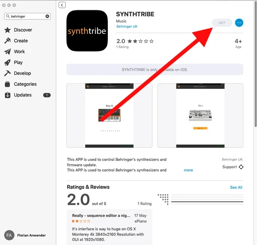

Eehm ich bin zu doof
Ich sehe die App im Appstore, aber der "Get"-Button ist ausgegraut und reagiert nicht
Was mich irritiert. Das ist von Behringer UK, hab ich da als deutscher User keine Rechte drauf?
Wenn ich im Appstore nach "Behringer" suche bekomme ich die Synthtribe App nicht angezeigt.
