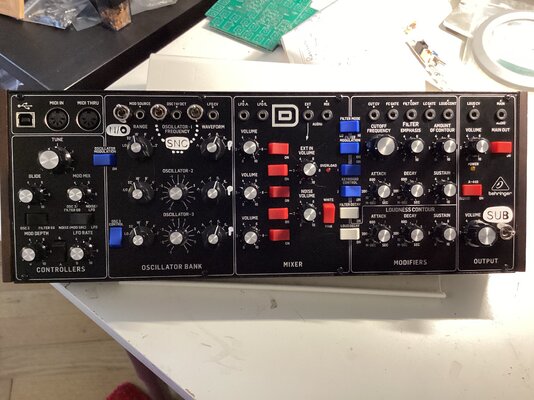

Krass, mich hat heut wer angemailt mit ne, argen Model D Projekt und liebenswürdigerweise kann ich Bilder teilen auf meiner Seite - gleich ganz oben hier und hoffentlich bald a paar Updates https://maffez.com/?page_id=3119

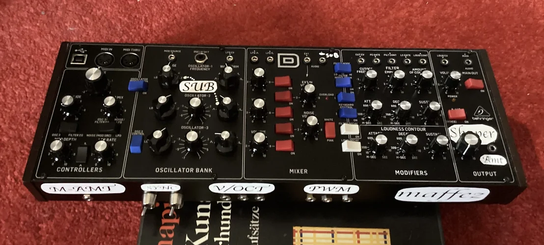

Ha, nice- gerade für snow owl ein Model D umgebaut, mit hardsync, subosc und extra pommes :)

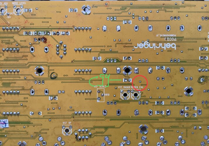

Es geht nochmal um den Mixer-Mod. Ich bin mir jetzt doch etwas unsicher, daher frage ich nochmals nach. Ich beziehe mich auf die Anleitung von der offiziellen Seite von Maffez.
(Übersetzung G-Translater: "Wenn Sie also den Mixer-Mod durchführen, müssen Sie keine Leiterbahnen für die Schalter oder ähnliches abschneiden: Verdrahten Sie einfach die Widerstände an den mittleren Pins des Schalters wie folgt: VCO 1-3 und Feedback = 33k und Rauschen = 11k. Binden Sie diese Widerstände zusammen und heben Sie dann C99 von der Platine ab – setzen Sie die Kathode wieder in die Platine ein und verbinden Sie Ihren VCO-Mischknoten mit der frei hängenden Anode von C99. Überbrücken Sie dann R222 (33k), wodurch der Filtereingang dort abgeschwächt wird, wo er nicht sollte. Das ist alles – es sind keine Änderungen am VCA-Eingang usw. erforderlich, um den Pegel wieder anzuheben.")
Das sieht für mich dann so aus:
1. ich löte 33k Widerstände an die mittleren Pins der on-ff Wählschaltern von OSC1-3 und Feedback, sowie 11k an den on-off Wählschalter für Noise
2. ich führe die Widerstände zu einer Node zusammen
3. ich nehme c99 von der Platine, verbinde dann aber die Kathode wieder mit der Platine und die neue Signalnode mit der Anode von c99
4. ich brücke r222
Jetzt kommt das aber: (Post 97 hier:"wer den mixer mod macht, vergesst das VCA geschraube in meinem post obendrüber udn auch alles leiterbahnen-auftrennen am mixer: einfach für die VCOs und das feedback 33k wiederstande zusammenfügen an den mittleren mpins der wellenformschalter, für noise 11k, dann die signalnode an die kathode eines 10uf elkos. jetzt nehmt ihr c99 aud dem board und tut die kathode des 10uf elkos dorthin, wo die von c99 war. danach R222 einfach brücken.")
Ich bin mir unsicher, da hier in Post 97 steht, dass man die 33k Widerstände an die mittleren Pins der Wellenformschalter von VCO 1-3 löten soll, Feedback und Noise ebenso? Aber die haben doch überhaupt keine Wellenformschalter...?
Dann die Signalnode an die Kathode eines 10uf Elkos
Dann c99 rausnehmen und die Kathode des 10uf Elkos (an der jetzt die Signalnode/ die 33k bzw 11k Widersände von VCO1-3, Feedback und Noise hängen???), an die Stelle löten, an der die Kathode von c99 war?
Und was passiert mit der Anode des 10uf Elkos?
Ich bin verwirrt... Habe ich einen Denkfehler? Würde mich über Hilfe sehr freuen.

Hey, die Verwirrung ist rein der Tatsache geschuldet, dass sich der Mod über die Zeit etwas verändert hat. War halt mein erstes Projekt, autodidaktisch, und verschiedene Dinge sind mir dann erst später aufgefallen. Dass R222 (gegen alle Schaltpläne) da noch zwischengeschaltet ist, z.B. kam mir voll spät auf den Radar... udn gerade eben, dass böllinger bei c99 doch kathode/anode andersrum haben als Moog... ahemm...

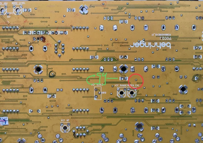

Ich versuch mal hier nen Resetknopf zu drücken und mach mal die Beschreibung von Neu, so einfach wie es mir gerade fällt, und hoffentlich hilft das (auch anderen). Hochpass ist da noch nicht mir drin, müsste man noch ausbaldowern, aber zumindest mischer umstellung auf alt-Moog. Hier mal die Rückseite der Platine miot den wichtigen Punkten...
Also, man lötet C99 einfach aus und legt den weg. Dann verkabelt man einfach die mittleren Pins der Kippschalter mit Widerständen: VCO1-3, Feedback (alle 33k) und Noise (teste mal 33k, oder nimm gleich 11k). Die losen Enden all dieser Wiuderstände verbindet man dann an der Kathode eines 10uf Elkos. Die Anode des 10uf Elkos verbindet man dann mit der VIA, die ich oben rot markiert habe. Diese liegt *hinter R222*, direkt am eingangsseitigen Transistor des Filters. Verbinde den Elko am besten per kabel an diese Via, denn die kleinen Lötpunite reißen gern mal ab (meistens no problem, aber dann muss man halt umkabeln).
In dem Sinn kann man eigentlich alles vorhandene lassen und den Mod leicht wieder rückgängig machen. Das Auslöten der Pins war vorher nötig, da Behringer hier auch anders als Moog gelayoutet haben und dadurch der VCO Pegel abfiel (nach Mod aber ohne Trennung von Masse), wenn man nen Schalter umlegte. (Hatte mal in nem Moog thread nachgefragt, ob das beim Original auch so sein, aber leider keine Antwort erhalten - weshalb ich meine Mod infos erstmal so belassen hatte, da die alte version zwar nicht zerrt, aber sehr klar klingt.)
Bei der Sache wäre auch zu bedenken, dass VCA out noch etwas klarer klingt, als der Hauptausgang (da liegt nochmal ein OPA im Weg). Bei geringeren VCO Pegel lohnt sich das auch, denn dann fräsen die einzelnen Wellenformen gefühlt nicht so ineinander...
Hoffe, das hilft etwas! :)
