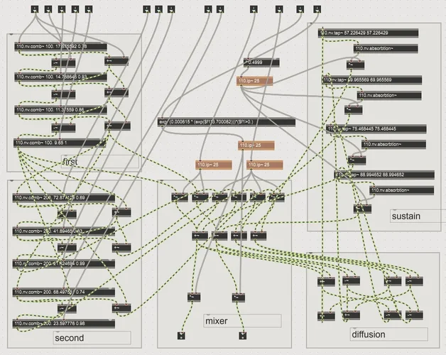

Ein ganz anderer Ansatz: Man baue sich eine Vielzahl von Resonatoren und bilde darüber den Nachhall des Raumes ab. Etwa so, als trete man bei einem Klavier das Dämpferpedal und rufe dann in den Saiten hinein. Auf der Quantec-Seite wird auch über solche Resonanzen orakelt.
M.i.a.u.: einseinsnull
Neben dem Ansatz und somit Algorithmus (wozu das oben verlinkte Paper einen guten Einstieg geben sollte) spielt auch noch das Tuning der Parameter eine grosse Rolle. Man braucht viel Geduld und gute Ohren, sicher auch eine Portion Glück.
Hier noch Links, die in diesem Bereich Einblick in die Arbeit einiger Experten geben, die bei den bekannten Firmen im Bereich Hall arbeiten:
das kann man übrigens auch noch in einen hall einbauen, aber ich wollte nicht gleich mit der tür ins haus fallen.
Haas-Effekt war genau der Hinweis, der mir eben gefehlt bei meiner akuten Nebelstocherei. Gestern habe ich eine Seite mit Audio auf meine Website gestellt, wo ich meine Beschäftigung mit dem ganzen Thema synthetische Musik in selbstprogrammierter Realisierung dokumentiere. Als ich den Tag nen Tag genannt habe, wie der Angelsachse sagt, merkte ich erst, dass ich die Kopfhörer falsch herum aufhatte. Falls es interessiert: https://neusik.de/2020-11-27/anfaengerstueck-4.html
Na, dann beschäftige ich mich im neuen Jahr auch mit Filtern und hoffe, das krieg ich mit vergleichsweise niedriger CPU-Belastung realisiert, also nicht gerade mit einer Filteranwendung pro Echo vielleicht. Hall-Plugins und -Geräte benutzen bestimmt Low-level-optimierte Algorithmen bzw. DSP-Platinen. Hoffe, das krieg ich mit Konvolution und FFT hin, da gibt es entsprechende Fremdbibliotheken, die ich eh schon nutze in meinen bewusst spärlich gehaltenen Abhängigkeiten.

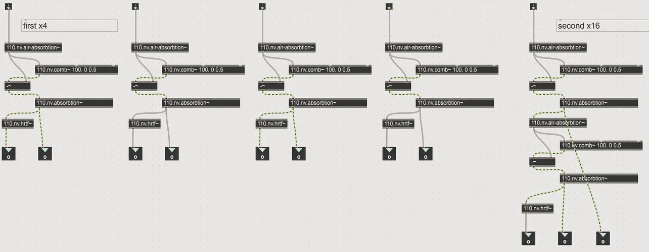

naja, im kern funktioneren alle traditionellen hallalgorithmen genau so.
jeder der building blocks hat ein equivalent in der physik:
- die reflektionen ergeben sich durch die größe und form
- die phase (ganz schwammiger begriff aber egal) durch die winkel
- die diffusion ist eine starke vereinfachung weiterer reflektionen nebst störungen
- das decay ergibt ganz roughly die dämmung der wände
und die ganz krassen maschinen benutzen dann evtl noch
- haas delays für die laufzeitverschiebungen zwischen den ohren
- binauralfilter für den seitlichen winkel (funktioniert aber nur mäßig, wenn man die refelctions später in den diffusor schickt)

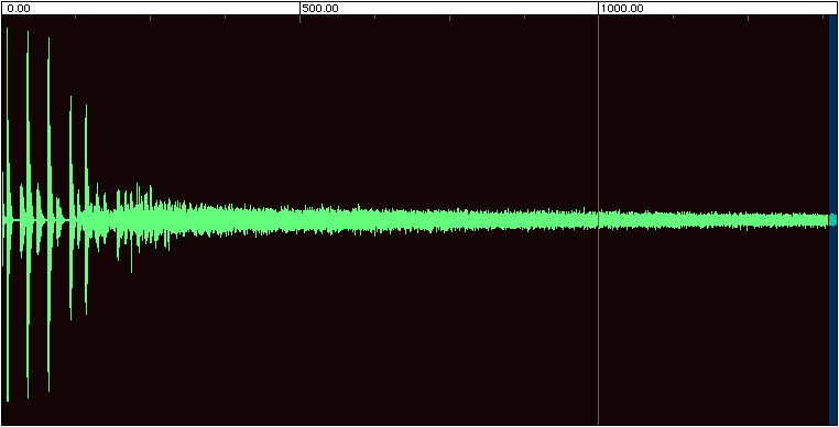

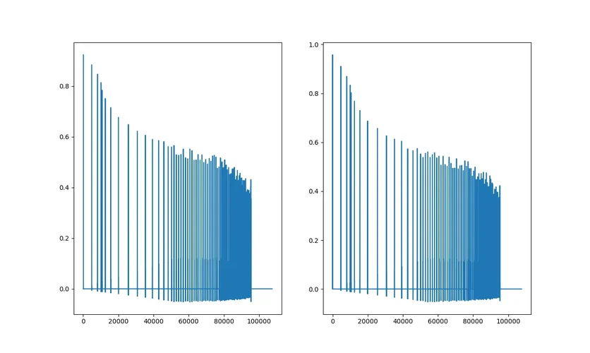

Erstes Soundbeispiel:
Nehmen wir dein Spike. Meine Hall-Konfiguration, die ich Badezimmer getauft habe, ergibt folgende Visualisierung, nach den Ohren getrennt. Aber ja, nein, kein Hall.
Anhang anzeigen spike_bathroom.wav
Zweites Soundbeispiel:
Dasselbe für eine Kirche. Die Konfiguration ist auch hier aus dem blauen Dunst, zugegeben. Ersichtlich ist hier ein Jitter in einem Umfang von 70dB, zum Ende hin mehr. Das Soundbeispiel klingt, als würde ich ein kleines Steinchen, gerade aus der Sohle meiner Wintertreter gepolkt, aufs Laminat fallen lassen. Naja, etwas übertrieben. Hört man, dass sich die Klangquelle ändert von rechts zur Mitte? Gedanken dahinter ist, dass sich die Schallwellen im Raum verteilen und bald ohne nennenswertem Unterschied zwischen Links und Rechts auf beide Ohren treffen.
Anhang anzeigen spike_church.wav

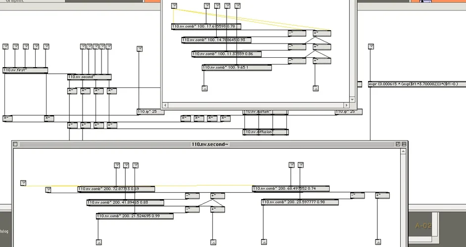

ich kenne aber nur einen algo den ich irgendwann mal gebaut habe und es mag weitere geben, die es ganz anders machen.

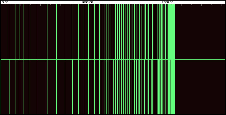

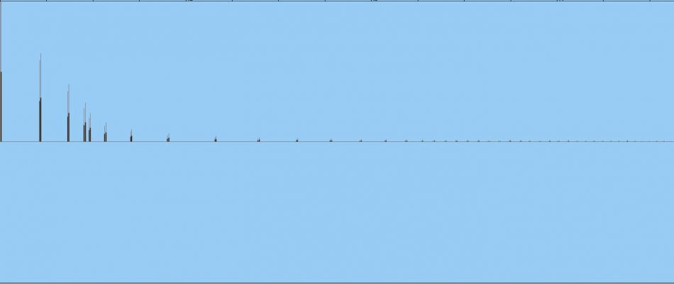

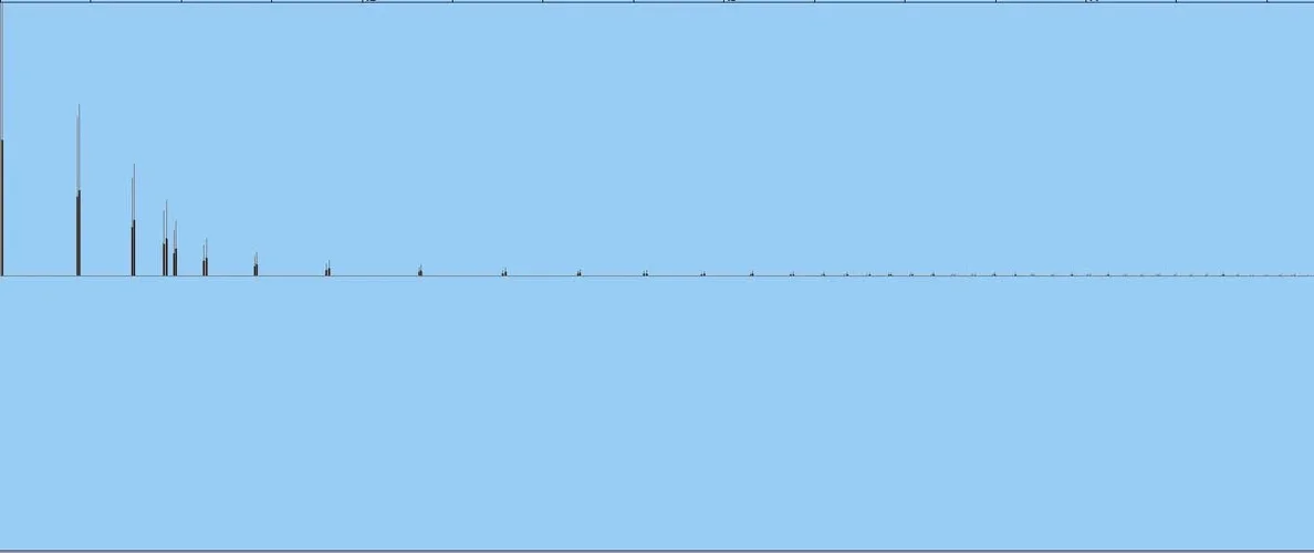

so, bilderchen hast du schon gemacht, das ist gut.
mal im vergleich dazu wie ein typischer digitaler raumhall effekt (waves ren verb plug-in) als wellenform so aussieht:
isse meiner:
isse besteste.
bessererer als wie waves renverb oben, haha.
das hier ist deiner (zweites audiofile):
da liegen welten dazwischen, was?
nicht im sinne von besser/schlechter, aber im sinne von birnen/eichhörnchen.

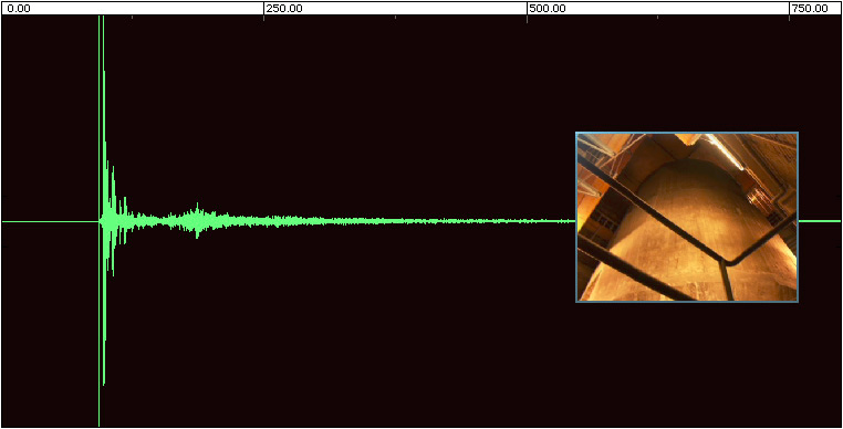

hier zum abschluss noch was rundes:
ein großes silo. via faltung. mikro hängt von oben nach unten.
ein schönes beispiel dafür, dass es in der natur durchaus auch diese "nonlineare" anschwellen geben kann - was z.b. mein herkömmlicher hall nicht kann.

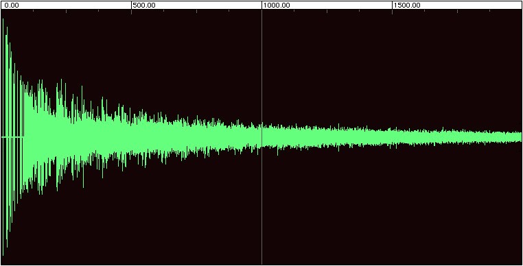

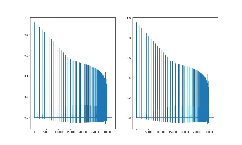

Bei deinen Waveforms wundere ich mich, warum mein Soundbeispiel nicht in der Amplitude abflaut . In meinen Ohren wirds jedenfalls leiser, und es macht am Ende auch nicht knacks und still. Hast du da irgendwas drin im Algorithmus zur Darstellung, dass die normalisierte relative Differenz zum moving average window zu den letzten n Samples nimmt oder so?

Bei deinen Waveforms wundere ich mich, warum mein Soundbeispiel nicht in der Amplitude abflaut.
das hat mich auch gewundert, dachte erst, dass es evtl. ein 64 bit file ist oder sowas, aber dann hätte ich es nicht laden können.
jedenfalls habe ich versucht die höhe zu skalieren und es sieht auch bei höhe 0.001 immer noch so aus wie dort. :/
wir denken uns das abflauen einfach.
  • #49
Spricht für ne binäre Normalisierung, ja, nein, sonst nix. Aber auch wundert mich dann, wo die Dämpfung im Nachhall eigentlich hin ist. Die ist ja drin, hörbar an den letzten Sekunden meiner Soundbeispiele. Auch meine Visualisierungen weisen sie aus, deutlicher gehts nicht, sonst gäbe es ja keine Delays mit negativen Leveln. Da überrennen sich am Ende sogar ein paar, schließlich brauchen auch eingefaltete Spektren Platz in der Zeitdomäne. Naja, wie heißt es so schön: Traue keiner Statistik, die du nicht selbst ... 🤔
Aber okay, soweit d'accord, schon klar: Von Reverb rede ich lieber gar nicht mehr. Hab die Umbenennung sogar in meinem Code nachvollzogen, will ja keine falschen Hoffnungen wecken.
  • #50
Das muss ein Problem bei Dir sein - ich kann das Decay (in Samplitude) deutlich sehen.

Nun ja, ich könnte denkbarerweise hinter ein Delay auch einen Kammfilter schalten. Vielleicht verstehe ich das noch nicht ganz, aber zumindest muss ich wie gehabt die Zahl der Frequenzbänder des Spektrums hinterm Delay beschränken. Um einen Kammfilter umzusetzen, würde ich dann bei 20 Frequenzbändern jedes 5. Band ausnullen, also gewissermaßen zöge ich dann 4 Furchen durchs Hallbeet. Und kann ich mir dann dafür signifikante Prozent der Delays sparen und kriege dafür trotzdem bessere Ergebnisse?
Du siehst an meinen Erklärungen, dass ich visuell denke, womöglich aber in eine ganz falsche Richtung. Aber wie schon gesagt, qualitativ mit anderen Hallmitteln mithalten können ist mir nicht so wichtig wie (zumindest für mich in ein paar Monaten noch) verständlicher Code. Delays reichen mir eigentlich.
  • #53
einen comb oder einen allpass benutzt man anstatt (in einem reverb) einfach nur zum verzögern, so wie du dein delay.
der wesentliche unterschied zum sample delay ist, dass man einen comb "sowieso" upsampled.
man hat damit im ergebnis also weniger frequenzverfärbungen als mit einem tapping buffer (mit dem kann man nämlich seine überraschungen erleben) - und kann trotzdem auch 17,58 samples verzögern.
das wird dir jetzt überhaupts nicht sagen, aber so sieht das in meiner welt aus:
die ableitung der zweit- von den erstreflektionen ist dabei natürlich wieder nur so ein fauler kompromiss a la lexicon.
um den tatbestand des raytracings (worüber ich oben immer geredet habe) zu erfüllen würde man sie komplett unabhängig berechnen (denn sie können ja keinesfalls identisch sein.)
auch fällt dann die symetrierung weg und stattdessen läuft einfach alles überall nur parallel, 4 erste und 16 zweite.
faule kompromisse wie obiges modell funktionieren aber oft erstaunlich gut.
  • #54
Auf den ersten Blick: Da hat jemand ne Stange Dynamit in ne Tabellenkalkulation geworfen. Auf den zweiten Blick könnte ich aus der einen oder anderen Erläuterung am Bild, für die sich ganz dumm stellenden, schon etwas Wissen ziehen. Also, wenn du Zeit und Lust hast. Plane auch, meine Shapedelays zu erläutern, unabhängig davon, auf meiner Website, hier nur verlinkt.
  • #55
stell dir einfach vor das wäre ein modularsynthesizer und die verbindungen sind die patchkabel^^
die beiden kleinen fenster sind der inhalt der beiden objekte links.
habe hier ein altes auseinanderklabüstertes gefunden, vielleicht ist das besser lesbar.

im vergleich dazu die grundstruktur der reflektionen bei raytracing im rechteckigen raum (hier ohne modulationseingänge): alles parallel und kein gewusel.
nur die hallfahne dann sinnvoll dranzupappen ist eine wissenschaft für sich.

Danke. Der Spruch "ein Bild sagt mehr als tausend Worte" gilt leider auch nur dann, wenn das Bild an bestehendes Wissen andocken kann. Es besteht also das Problem, dass ich mich wiederum mit Modularsynthesizer nicht auskenne und ehrlich gesagt auch wenig Ambition verspüre, mich dareinzufinden. Ich müsste mir jedes einzelne Kästchen anschauen, Ein- und Ausgänge analysieren und die Parameter in dem Kästchen richtig interpretieren und hab ja doch alles wieder vergessen, sobald ich mich dem nächsten widme.
Am Ende leb ich halt in meiner Welt und du in deiner und der einzige Unterschied ist, dass andere Modularsynthetiker dich verstehen mögen, während ich mit meinen Faseleien über Kurven genauso mit ner Wand reden könnte. Wenn wir uns schon nicht darauf einigen können, dass man für länger dauernde Klangereignisse, also weniger perkussive, mit Sample delays einen Quasi-Hall hinkriegt, den andere Synthetiker für voll nehmen können, dann ... ist es gut, darüber gesprochen zu haben. Im Scheitern bin ich langsam Experte. Und ich bin stur, sonst würd ich ja auch den Thomann leerkaufen, um endlich richtige Musik machen zu können, aber richtige Musik gibts halt eh schon en masse, da kann ich es genauso mit Pippi Langstrumpf halten, Wiedewiedewitt und

wenn du mal in mein oberes bild mit dem modell schaust (stell dir dabei einfach eine simplifizierte version des graphen vor) , wirst du auch festellen, dass z.b. von diesen 4 erstreflektionen nur von den letzten beiden auch was vom ausgang weggeht: vom vorletzten 1 mal und vom untersten (dort wo "first" steht) gleich 5 kopien.
wäre das ein echo effekt, würde wohl eher von allen parallelen verzögerungen ein gelbes signal kabel weg gehen.
das hauptsächliche problem in deinem ersten versuchsschritt ist wohl dennoch vor allem das fehlen einer "hallfahne", die sich aus delays eben einfach nicht gescheit erzeugen lässt.
