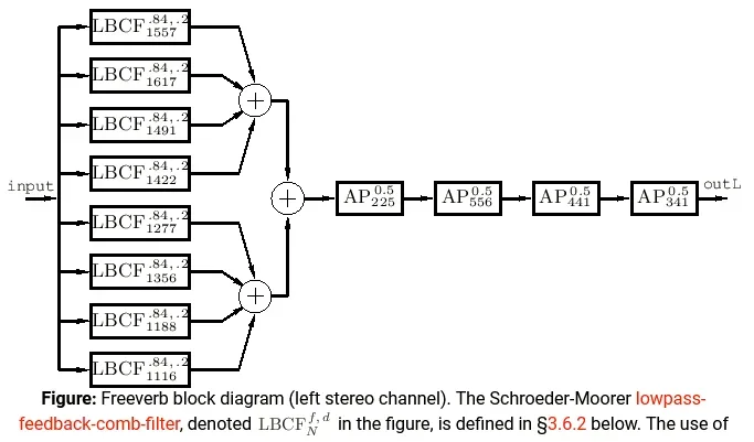

Der Nachhall ist diffuser als die ersten n Reflexionen, sehr viele Delays auf engstem Raum repräsentieren allerlei Möbel und Gegenstände, an denen sich der Schall zum xten Male bricht. Du erwartest nicht ernsthaft, diese Schallbrechungsursachen zu modellieren, als wär ich ein Tischler, gell?
wir hatten das thema schon mal in einer deiner andere hall threads: bereits die erstreflektionen (also z.b. maximal 6 in einem quaderförmigen raum) liefern bei korrekter berechnung von air absorbtion, wall absorbtion und richtungfilter erstaunlich gute ergebnisse. eine zweitreflektion ist seit den achtzigern üblich, den rest macht man einfach wischi-waschi.

aber in schritt 1 baut man immer erst mal einen combfilter, einen tappingbuffer, ein sampledelay und versucht das verhältnis zwischen distanz und schalldruck zu verstehen. das kann dann sogar ich, und ich bin erst 5.

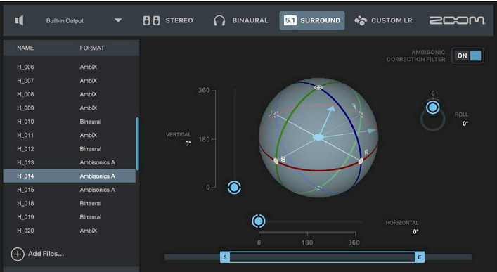

Viermal das gleiche aus verschiedenen Richtungen und Distanzen in einem großen Raum mit harten Wänden. Hatte bei der Modellierung eine Kirche im Sinn. Ob jemand unbeteiligtes eine Kirche hört, ohne dass ich ihm das vorher verrate, keine Ahnung. Leicht ist es auch zu behaupten, das wäre nach irgendwes offiziellen Ohren eine Abstellkammer oder gar nichts plausibel räumliches. Meine Ohren bestätigen mir viel, wenn der Tag lang ist.

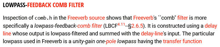

Nun, als lesbar würde ich die C++-Codes darin nur bezeichnen, wenn du mir ne Knarre an den Kopf hältst
bei struktur und workflow von C oder java bin ich auch vollnoob, aber dir dort verwendete mathematik lässt sich für uns nichtmathematiker viel einfacher lesen und in andere sprachen übersetzen, ohne dass man nun C können müsste.
if (fsScale != 1.0) {
// scale comb filter delay lines
for (int i = 0; i < numCombs; i++) {
cDelayLen = (int) floor(fsScale * cDelayLen);
// scale allpass filter delay lines
for (int i = 0; i < numAllPasses; i++) {
aDelayLen = (int) floor(fsScale * aDelayLen);
// initialize delay lines for the LBFC filters
combDelayL_.setMaximumDelay(cDelayLen);
combDelayL_.setDelay(cDelayLen);
combDelayR_.setMaximumDelay(cDelayLen + stereoSpread);
combDelayR_.setDelay(cDelayLen + stereoSpread);
...zumal da ja oft auch alles ordentlich kommentiert ist.
vor allem beschäftigen sich wissenschaftliche papiere mit viel zu viel kram, den man zum bloßen bauen überhaupt nicht braucht.
was hab ich denn davon zu wissen, dass die sich das ampltudenspektrum des onepole allpasses wie folgt berechnet:
sebst die blockdiagramme in solchen papieren erscheinen mir immer ein wenig überkompliziert zu sein, zumal ich alles, was aus elektrischen schaltplänen stammt, auch nicht flüssig lesen und korrekt interpretieren kann.
praktiker kommunizieren da viel klarer:
das kann ich nun in einer sprache, die ich halbwegs kenne, sofort umsetzen.
wobei dazu verraten sei, dass falls man es nicht hinbekommt den filter kernel selbst zu bauen damit er exakt genau so funktioniert wie dort beschrieben, dass man natürlich auch genauso gut irgendeinen anderen comb und irgendeinen anderen onepole verwenden kann.
chowning hat das schröder II mindestens 5 mal geändert, bis es ihm gefiel. das darfst du auch.
um das freeverb zu bauen und spass damit zu haben muss ich auch nicht wissen ob die von mir verwendete max/csound/c++ klasse für den combfilter 2-fach oder 4-fach upsampling macht oder ob der biquad auch bloß direct form II ist oder nicht.
den filter selbst klaut man, kauft man oder programmiert ihn ein einziges mal und dann verwendet man ihn 30 jahre lang.
ich baue allerdings keine freeverbs, weil ich besseres habe. :)
