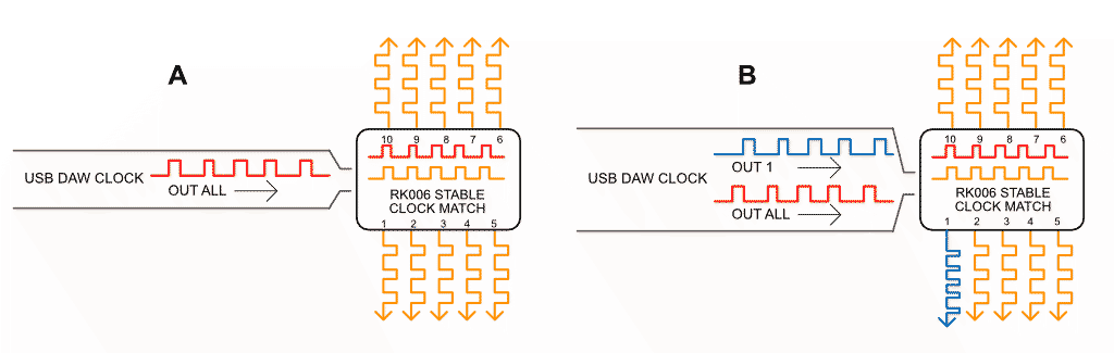

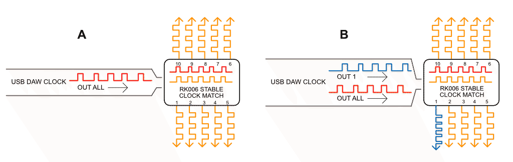

Midiclock funktioniert generell so .. darum brauchen Geräte auch immer Zeit X sich zu stabilisieren wenn sie plötzlich einen clockstream bekommen (weshalb das eigentlich nicht gemacht werden soll, sondern nur über Start/Stop Befehle)
Gute Idee!
Nach etwas Einarbeutungszeit kann ich bei dem RK006 2 Verhalten bezgl. eingehende Midiclock anwenden : Eingangsclock replizierend wenn ALL Out eingestellt ist und simples handover wenn per Bus eingestellt.
