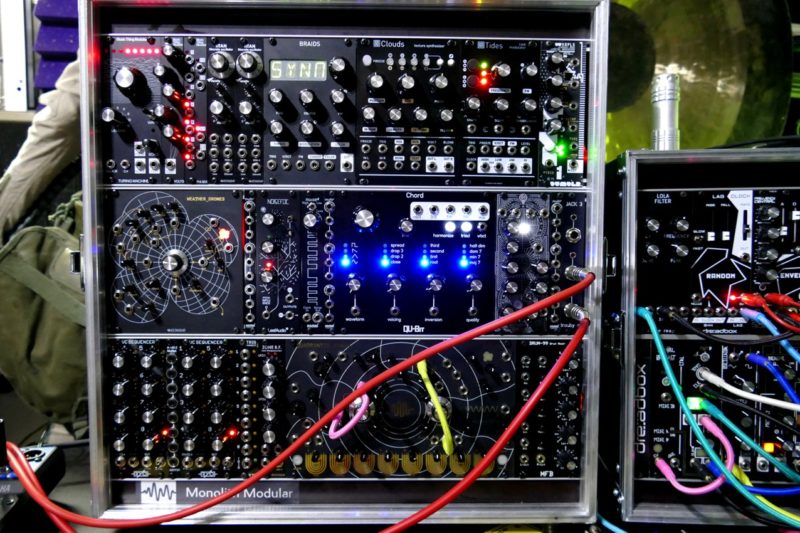

Mein aktuelles Noise- & Drone Rack besteht aus zwei Cases und ist absolut perfekt für meine Zwecke:
Ich stelle mir als ideale Drone möglichst viele analoge VCO vor (die auch als LFO dienlich sind).

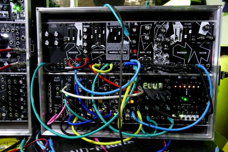

So sieht meine Dronefabrik im Kern aus. Damit kommt man schon sehr schnell sehr weit.
Ist in einem Mantisrahmen verbaut. Mit passendem Rucksack dazu (von wegen der Mobilität, sie wissen schon...).
FX mache ich bisher outboard, aber ab Mai kommt ein Syntech Hyperion FX ins zweite Mantis.
