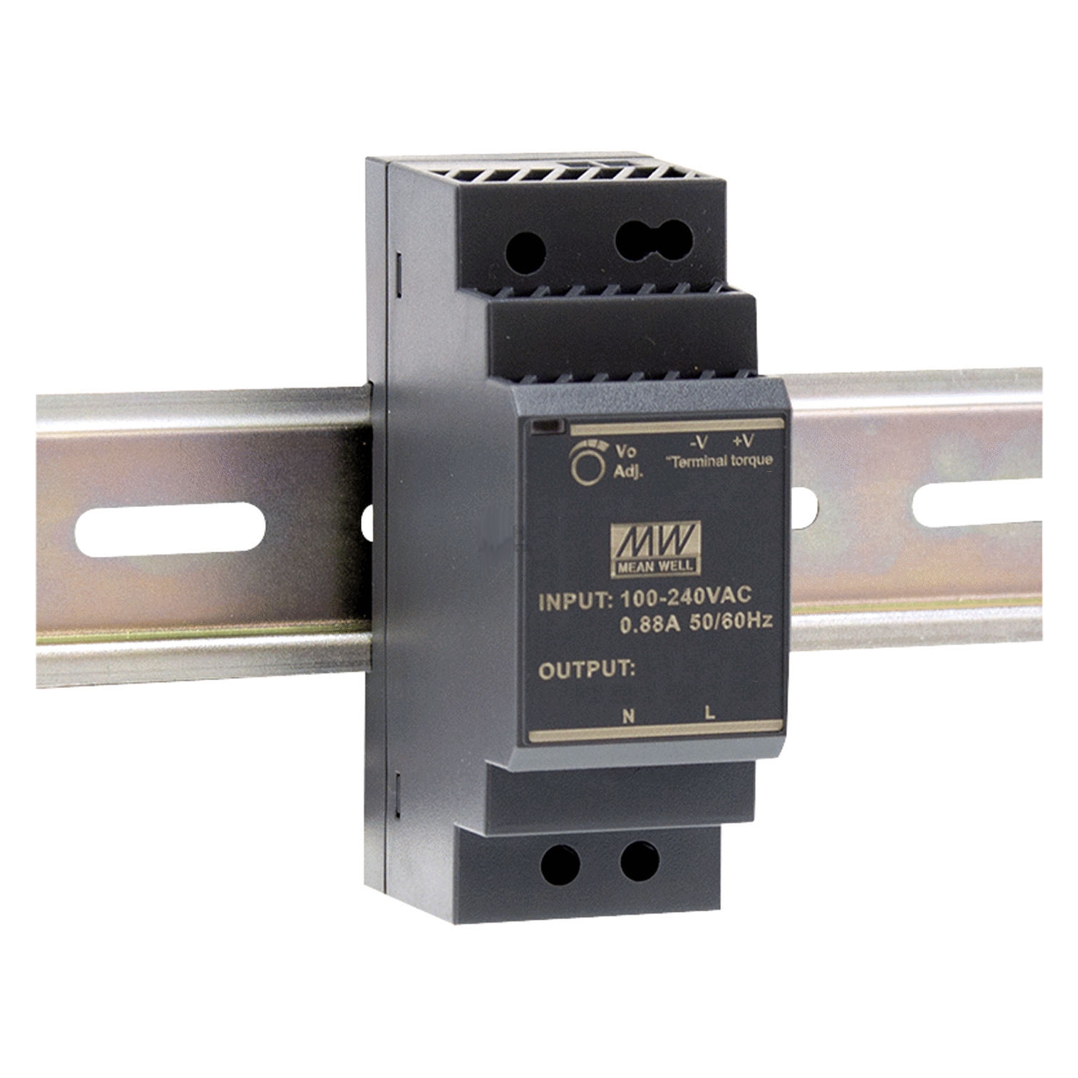

Netzteile - das würde ich gerne besser machen.

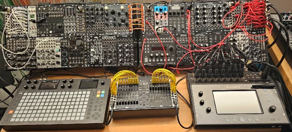

Gestern war ich wieder jammen. Ziel ist es möglichst
schnell aufbauen und abbauen zu können und möglichst
wenige einzelne Teile zu haben. Mein aktueller Aufbau
erfordert 5 Netzteile.
12V - 3,34A - Erica Case 1
12V - 3,34A - Erica Case 2
12V - 1,4A - 4ms Case
12V - 5,4A - Allen Heath Mixer
macht in Summe 12V - 13,48A
Bin kein ELT-Fachmann, aber könnte ich das zusammenfassen
und von einem Netzteil aus versorgen ?
beispielsweise mit solchen Geräten:

Würde ich eher nicht machen da dein verlinktes Netzteil ein Schaltnetzteil ist und diese für Störungen (hochfrequentes Zirpen) berüchtigt sind. Deshalb ist im allgemeinen einem Schaltregler ein oder mehrere Linear Regler nachgeschaltet (der wirkt neben dem Umsetzen auf die gewünschte Ausgangsspannung noch als "Filter").

dann ggf einzene Netzteile auf Hutschine
und diese dann in so ein Gehäude
und auf der Gearseite dann solche dazu
Klemmhilfe auf der 230 Volt Seite - auf Hutschine
Naja, die original Erica-Netzteile liefern "auch" nur eine einzelne 12V Spannung. Die wird wohl erstmal über DC/DC-Konverter in 2x13V (oder sowas) gewandelt, und dann nochmal linear nachgeregelt (ich finde leider keine Bilder aus denen man beweiskräftige Aussagen ableiten könnte). Das Netzteil hat - zumindest bei den Erica Cases - nur die Funktion des Trafos. Gleiches gilt sicher für das 4MS Skiff. Von daher könnte man das schon machen.
Aber offengestanden, sehe ich keinen wirklich relevanten Zeitvorteil, wenn man nur ein Netzkabel statt vieren einstecken muss. Das sind vielleicht 37 Sekunden mehr.
Und zudem ist das nackte Meanwellnetzteil ja noch lange kein Bauteil, das man so wie es ist, auf der Bühne einsetzten könnte. Das gehört dann in ein Spritzwasser geschütztes Gehäuse, das dann wiederum Probleme mit der Wärmeableitung hat.
Fazit @molemuc : Ich würde das lassen wie es ist.

37 Sekunden , stimmt schon. Es geht mir aber auch um die Reduzierung
der Kabel und um den Platzbedarf. Alle mitgelieferten Netzteile haben
bis zu 2 m lange Kabel. Die kann ich zwar auf der Kaltgeräteseite
kürzen und vereinfachen. Aber es bleibt ein kabelverhau.
Schöner wäre eine Box mit angepassten kabellängen - die könnte
ich dann im Jamkeller stehen lassen.
schon besser, aber die Einzelknetzteile bleiben sperrig:
