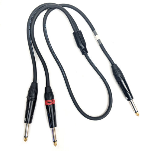

TS zu 2xTS
würde gehen, ist auch das was hier eigentlich gesucht wird,
ebenso geht
TRS zu 2xTRS,
da gibt's aber auch Ausnahmen die anders beschaltet sein können als hier nötig
oder dann eben das was du anscheinend als einzige Variante kennst
TRS zu 2xTS,
welches in der geläufigen Variante, hierfür nicht einsetzbar wäre, was du vermutlich mit deinen Zweifel meintest, nichtsdestotrotz hindert nichts jemanden ein
TRS zu 2xTS
einfach wie ein
TS zu 2xTS
zu beschalten und ist mir tatsächlich sogar schon paar mal begegnet, aber keine Frage es ist wirklich selten, dass man sowas in freier Wildbahn erblickt.

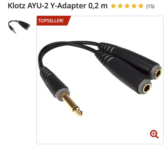

Ja sorry, hab nicht richtig hingeschaut. Dachte es ging um sowas hier:
Macht nix . Es gibt auch das hier :
Adapter gibt es ebenso in Allen von mir genannten Variationen.
