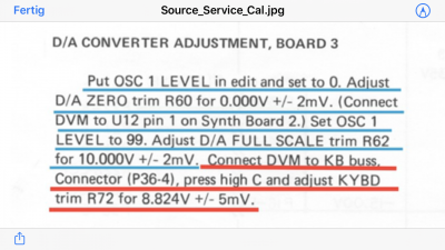

Genau, und exakt da lag das Problem. Die Keyboardspannung, also die 8.824V, wenn man die oberste Taste drückt, hatte sich wohl beim Transport (Trimmpoti) verstellt auf 8.820 im kalten Zustand. Im warmen Zustand sank sie wohl noch um ein paar mV und unterschritt irgendwann die Schwellenspannung zum nächsten Ton (ich konnte es schlecht prüfen, weil der Moog bei offenem Gehäuse nicht so warm wird, dass es was ausmacht). Spannung auf 8.824V eingestellt, Deckel zu, gewartet, passt :supi:

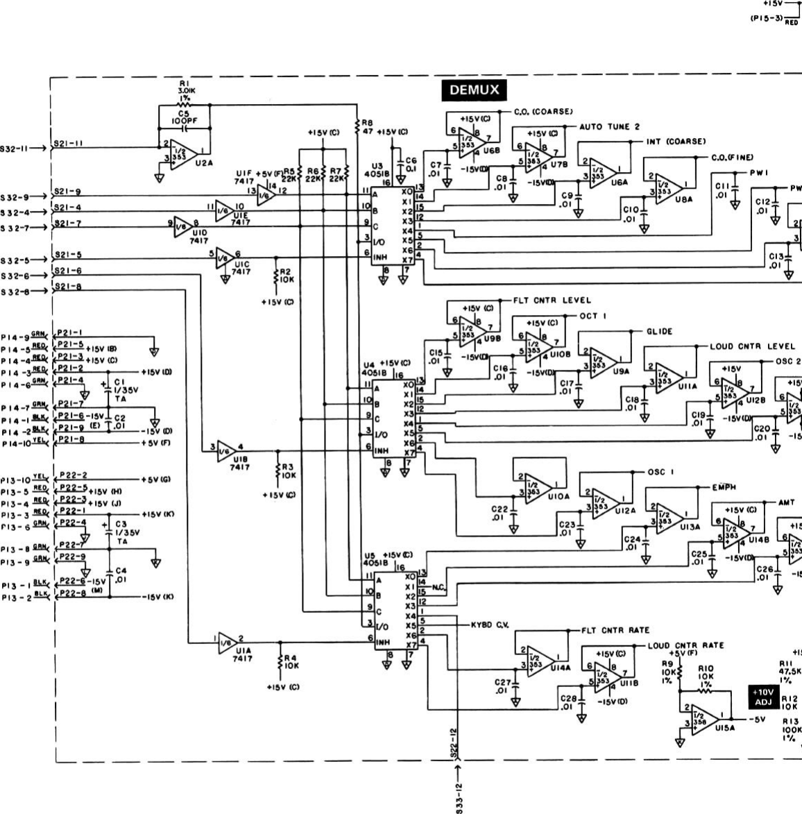

Bestens, dann viel Spass mit der Kiste. Hier ist ein vollständiger Schaltplan:
Im ServiceManual, was man sofort findet, ist nur die Sound-Engine drinnen. Es sind also 8.24, die man justieren muss. Das Scanning der Tastatur ist aber echt brain-dead. Man hat ja mit CPU und DAC und den S&H Stufen alles an Board, um die Tastatur digital abzufragen. Wer weiss, was die Jungs von Moog damals geraucht haben.
Na ja, ist schon so etwas von hinten durch die Brust ins Auge. Und es geht ja alles über die CPU, die über den DAC (12-Bit auf 8 kastriert) und den Komparator das irgendwie (sukzessive Approximation wäre meine Vermutung) ausmessen muss. Aber es mag an mangelnder IO der CPU gelegen haben. Dumm halt, dass es im Service Handbuch nicht beschrieben ist, oder habe ich es dort überlesen?
Was macht Dich da so sicher? Es gibt in der Schaltung keinen Sägezahngenerator und nur einen Komparator. Der vergleicht ein Signal vom DAC mit dem der Tastatur. Da kommt es nun auf die Software an.
Es sind 8.824, steht im Service-Manual. Ich war auch erst verwirrt. Siehe rot unterstrichene Stelle.

Ouch. Es leben die Inkonsistenzen. Im OB-8 Service Manual ist auch irgendsoein Klops drinnen. Immerhin ist das im Scan schon von Hand korrigiert und man findet auch Online entsprechende Hinweise. Sonst wäre ich immer noch am Verzweifeln bei der Kalibrierung. Ich habe an der Stelle im Service Manual vom Moog Source keinen versteckten Hinweis auf die Keyboard-Kalibrierung vermutet. Das sollte ich mir abgewöhnen und jeden einzelnen Buchstaben lesen und geniessen.
