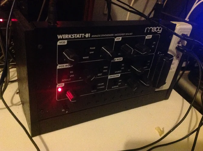

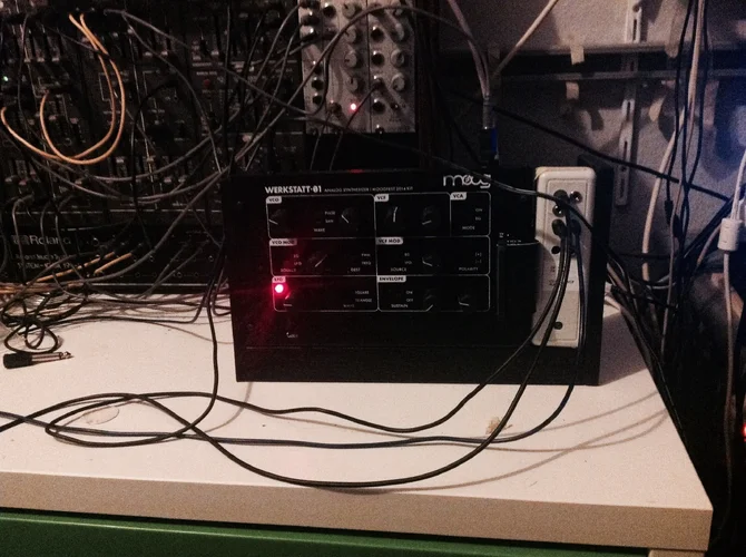

So, Mein ws ist jetzt auch fertig, hatte da noch ein paar Willies drin.
Ist jetzt wie folgt verschaltet (am Roland 100m):
Cv in vom Roland cv Out
Filter cv in vom Roland eg1
Audio cv in vom Roland eg2
Für andere Anwendungen ist die gate Schaltung mit dem Transistor drin, nicht die Moog Schaltung mit den aufgetrennten Leitungen.
Der Tip mit den Widerständen hat nicht funktioniert, der andere Tipp da wusste ich nicht was das ist, deshalb hab ich alles andere weggelassen.(was der Bauer nicht kennt ...)
Die einzige Änderung am ws selber ist das 5v versorgungskabel, dass festgelötet werden musste.
Für die filter cv in muss man einen Widerstand dazwischen setzen, der erste aus der Kiste passte, sonst geht der Filter immer 100% auf.
Jetzt noch zwei Holz - Seitenteile und alles ist gut.

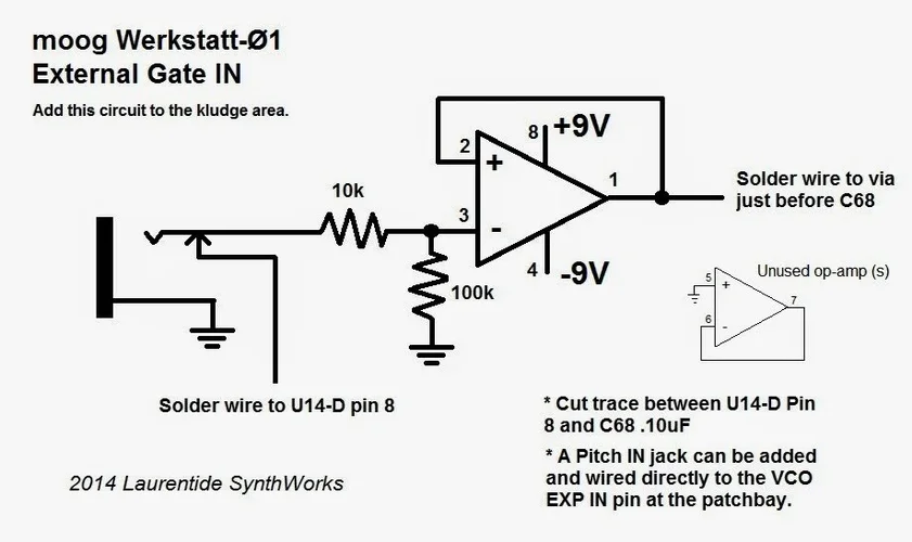

wenn ich den fred noch mal so ueberfliege, liest es sich fuer mich laien so, als ob diejenigen, die mehr davon verstehen, aus sicherheitsgruenden doch eher die loesung mit einem op amp beim gate in favorisieren. verstehe ich das richtig?
das saehe dann wohl so aus, ja?
was nimmt man da, tl072?
  • #54
koennte bitte einer der hier versammelten auskenner mal kurz ueber die anleitung von laurentide (s.o.) drueberschauen und bestaetigen, ob das so korrekt ist?
mein selbstgebasteltes breakout naehert sich der fertigstellung (ich gehe die sache centre-pompidou-style an, bilder gibts, wenn ich fertig bin), als naechstes will ich der werkstatt ans innenleben gehen.
  • #55
ah, ich sehe gerade, dass laurentide synthworks in seinem blog inzwischen eine neue fassung mit korrigierten polaritaeten der eingaenge zeigt:
sieht irgendwie ueberzeugender aus. ich denke mal, so werde ich es machen. ist uebrigens in der tat ein tl072.

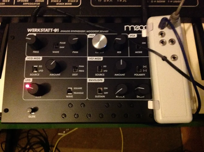

ach ja, ich hatte ja ein foto versprochen:
beim eg-gate-eingang bin ich der anleitung von laurentide gefolgt - funktioniert tadellos.
die uebrigen ein- und ausgaenge sind einfach die von der buchsenleiste. ich habe sie nur etwas logischer sortiert: von oben nach unten vco-vcf-vca-lfo-eg, eingaenge links, ausgaenge rechts. die masse-verbindung fuer die miniklinken hole ich mir wie das Moog-breakout von einer der gehaeuseschrauben.
fuer den gate-eingang habe ich den trigger-ausgang an der buchsenleiste geopfert - d.h. ich habe die entsprechende bahn durchtrennt und nutze die beiden eigentlich als trig-out gedachten buchsen stattdessen als gate-in.
fuer die 'weissen tasten' habe ich diese kappen von conrad genommen. diese mini-tastatur am geraet ist zusammen mit einem externen sequencer gar nicht soo bloed - so kann man den vco leicht in halbtonschritten bis zu einer oktave transponieren.
