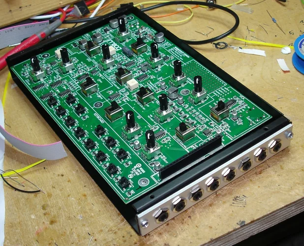

Ich habe beschlossen das Teil zu "modularrackisieren". Zu Deutsch: da müssen ein paar 3,5 Klinken dran.
Und das kurzerhand auf Prio "HEUTE" gelegt.
Nur leider sind Stahlblech und ich nicht die besten Freunde. War ne blutige Angelegenheit.
Aber ich habe gewonnen!
Zumindest die Hardware steht schon mal. Vielleicht finde ich die nächsten Tage mal die Ruhe beim Elektrouwe in Dusslingen das weiter zu bauen. Bis hierher siehts aber doch ganz hübsch aus:
So sieht's erst mal aus. An der Seite ist viel Platz im Gehäuse.
