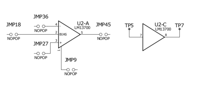

überhaupt scheint der werkstatt bisher nur stiefmütterlich bemoddet zu werden - dabei hat moog selbst ein paar mod-vorschläge veröffentlicht (allerdings blöderweise nur als videos) und für weitere experimente sogar extra haufenweise "experimentation pads" und anschlüsse für die ungenutzte hälfte des u2-chips (lm13700) auf die platine gebracht, um derlei zu ermuntern. damit sollte sich doch was machen lassen, oder?

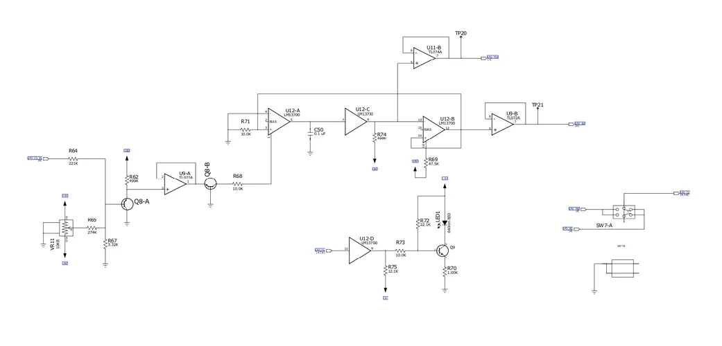

mir würden aktuell zwei dinge vorschweben:
1. lfo per kippschalter langsamer machen können.
so sieht der lfo aus:
ich hab mal ganz naiv versucht, einfach parallel einen zweiten kondensator parallel zu c50 dranzuhalten, aber das funktioniert nur im mittleren und oberen frequenzbereich. im unteren frequenzbereich, um den es ja geht, bleibt der lfo dann einfach stehen. que faire?
[edit:] gelöst dank @З456778674: dranlöten statt (mit leitfähigen fingern) dranhalten bringts, korrekten kondensator nehmen (folie, nicht keramik). [/edit]

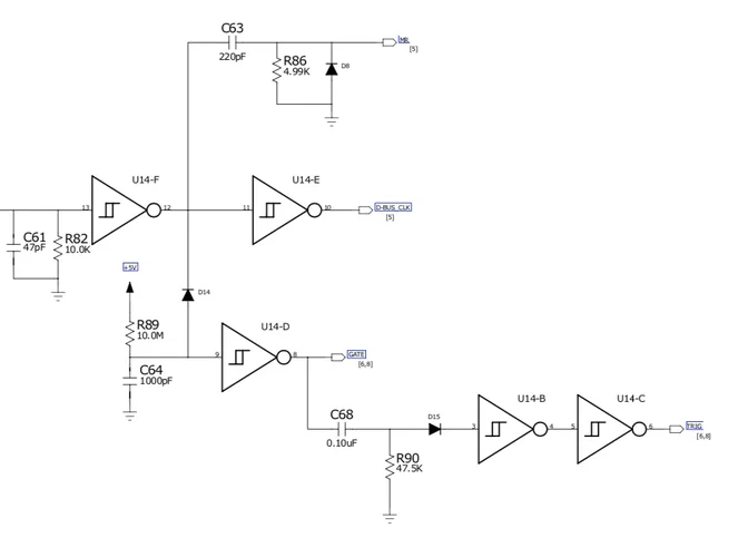

2. ebenfalls per kippschalter das triggern der hüllkurve durch das interne "keyboard" abschalten.
diese mini-taster sind ja ganz praktisch, um zb externe sequenzen zu transponieren, aber dabei stört etwas, dass bei jedem tastendruck die hüllkurve getriggert wird. gibts nen einfachen weg, das zu unterbrechen?
blöderweise ist der keyboard-kram gerade der, wo sich die aktuelle rev-b von der rev-a unterscheidet (weil die neue ja jetzt zusätzlich auch einen gate-eingang hat). ich vermute, man müsste den schalter zwischen pin 8 von u14 und d25 (die es in dem oben verlinkten schaltbild der rev-a noch gar nicht gibt) einsetzen, was allerdings ziemlich fummelig wäre. hat das hier schon wer probiert und kann es bestätigen? gehts vielleicht auch unfummeliger?
[edit:] gelöst durch experimentierfreude: einfach pin 8 von u14 it masse kurzschließen! [/edit]
so sieht die einschlägige passage in der rev-a aus - ist bei rev-b wie gesagt etwas komplexer ab u14-d- abwärts:
ha: hab schon eine etwas unfummeligere variante gefunden:
einfach pin 8 von u14 mit masse verbinden.
so muss man wenigstens nix auslöten oder winzige leiterbahnen zerschneiden.
niemand nen tipp? @Maffez vielleicht?

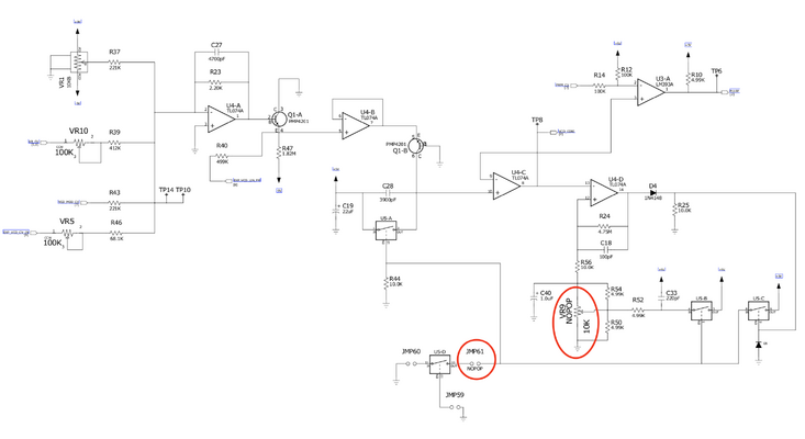

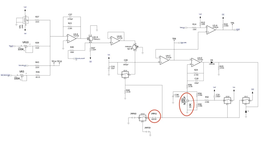

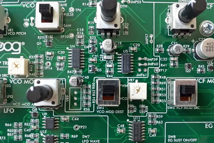

und was hat es mit diesem nicht bestückten poti (vr9) und jumper (jp61) im vco auf sich? was mag da noch schlummern? 🤔
Dranhalten: wenn du mit den Fingern die beiden Beinchen berührt hast, dann hast du mit den Fingern mehr Strom abgeleitet als noch da war, um den Kondensator zu laden. Es gibt keinen Grund, warum der LFO nicht mit beliebig großem Kondensator laufen sollte. (Folie oder Tantal, keine Z5U oder X7R Keramik. NP0 Keramik ginge auch, ist aber in den Größen teuer und selten.)
M.i.a.u.: bartleby
tatsächlich: bei vermeidung von hautkontakt funktionierts! superdanke! 👍
