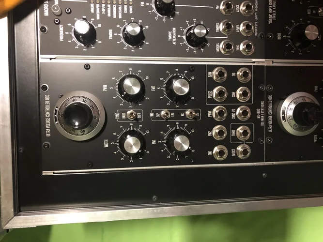

Hallo,
ich habe auch ein MOTM System in 5U, aber ohne die schicken Tresorschlösser. Leider weigert sich ja Paul Schreiber Oktavschalter einzusetzen. Kann man diese Tresorpotis einfach mit den normalen Potis ersetzen?

Die Verniers passen nicht auf den normalen MOTM300. Jedoch gibt es kleinere Venier Dial’s, ich denke SDUCK von Muffwiggler hatte das schonmal gemacht.
Bei Fragen am besten mit eine Nachricht schicken.
