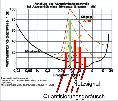

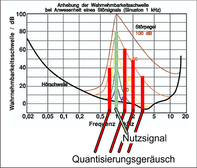

Was kann man nun machen, um sich der ursprünglichen Frage (on Topic!) zu nähern, aber Wert drauf legt, dabei wirklich den Klang, und nicht irgendwelche Befindlichkeiten zu bewerten?
Der Encoder steht auf voll Pulle, sein Störsignal ist daher wohl so ziemlich sicher unterhalb der Verdeckung. (Im realen Hörtest reicht schließlich meistens so rund die halbe Datenrate für Transparenz...)
So als grobe Vorstellung sieht das Spektrum (irgendwo zu einem Zeitpunkt mitten im Track) z.B. so aus:
Es gibt ein Nutzsignal (grün), das einen Verdeckungsbereich (orange dünne Linie) nach sich zieht. Und der Encoder platziert sein Störgeräusch, was sich aus grober Quantisierung der DCT koeffizienten des transformierten Audiomaterials ergibt, so, dass drunter bleibt. Hier rot dargestellt. (Das ganze ist natürlich eine schematische Darstellung - es geht nur ums Prinzip. )
Wir erwarten, davon nichts zu hören. Und genau das ist ja unser Problem: auf die Weise können wir das so richtig gar nicht beurteilen.
Wenn man das Störsignal schlichtweg lauter bekäme, also über die Verdeckungsgrenze anhebt, dann kann man das hören.
Man könnte dann hören wie es klingt.
Man könnte die Schwelle bestimmen, ab der man es raushört.
Man könnte raus bekommen, wie plötzlich das Signal zu hören ist. Wenn die Psychoakustiker von Hörschwellen reden, dann ist diese Wort oft erstaunlich dicht am erleben. Ich war oft überrascht, wie klein die Übergangsbereiche sind. Die gängige HiFi-Denke suggeriert einem ja, dass es immer noch ein bisschen besser geht. Und das passiert oft nicht, entweder man hört es - oder nicht. Mit relativ schmalem Übergang.
Bei mp3 (mit hoher Bitrate) und Musik ist das Problem dabei dann, dass der Encoder sich vielleicht an 2 oder 3 stellen im Track dabei erwischen lässt, ein Störsignal oberhalb der Verdeckung zu produzieren. Die muss man aber erst mal finden. D
Wenn wir nun das Störsignal anheben, dann sieht unser Spektrum so aus:
Jetzt ist der Störer auf bzw. knapp oberhalb der Verdeckung und wir können erwarten, ihn zu hören.
Und das dollste ist: das kann man mit gar nicht so viel Aufwand umsetzen, das Differenzsignal von Original und mp3 kodiertem Signal lässt sich sinnvoll bilden.
Bei analoger Signalverarbeitung klappt so etwas regelmäßig nicht, weil die Gruppenlaufzeitverzerrungen (laienhaft i.A. "Phase" genannt) einem eine Strich durch die Rechnung machen.
