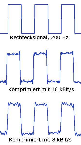

  • #261
tom f schrieb:
8 kbit ?
willst du eine cd auf diskette speichern ???
Was du hast keinen Sonja Floppyman in 8" ?
Es geht um die Verzerrungen die bei MP3 einstehen, egal welche Bitrate.
  • #263
tom f schrieb:
nach drei bit hörst du keinen unterschied mehr !
Und mein Name ist Hase(Bit.. nee Jever.. hat geilen Bass in der Werbung )
Folgenden Artikel sollten Freunde des Datenverlustes besser nicht lesen.
https://www.mondstein-records.com/tipps-tricks-know-how/know-how/links-know-how/wie-mp3-funktioniert-und-weshalb-du-mit-verzerrungen-rechnen-musst.html
Ergo eigener Mix -0,5 db. komprimiert.. und der rechteckige Jimmy ist da... nebst den Codec bedingten Verzerrungen.. toll..
Das ganze ist auch sehr lustig.. wenn normale Musik CD,s die meistens eh Clippen heutzutage, in MPwürg3 gewandelt werden...
Ganz vergessen, nach einem Kasten Jever.. hört man das nicht mehr..
