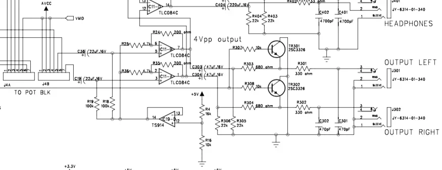

Guten Tag,
ich benutze meine MPC 500 oft live und bekomme dann von den Leuten am Mischpult immer zu hören das Gerät wäre zu leise. Nun habe ich im Internet einen Schaltplan der MPC 500 gefunden und mich sehr gefreut, da ich dachte ich könnte den Verstärkungsfaktor der Ausgangsverstärkerschaltung erhöhen. Das hat auch eigentlich gut geklappt. Ich habe Widerstand R25 und R36 mit einem kleinere Widerstand parallel geschaltet. (mit 100 Ohm, ich weiß das ist sehr gering, aber nur dann hat sich auch merklich was geändert in der Lautstärke) Dann habe ich mich gefreut und alles wieder zusammengebaut. Aber jetzt fiept es wie Hulle und das kann ich ja live noch weniger bringen als zu leise.
Hier der Link zum Schaltplan (Auf der letzten Seite, relativ weit unten rechts (IC11))
Hat jemand eine Idee, wie ich das besser machen könnte?

Moin .-)
Nach dem, was Du beschreibst würde ich eher darauf tippen, daß die beiden Mute-Transistoren bzw. die Ansteuerung derer defekt sind. Kannst Du das sicher ausschliessen? Falls jemand mal aus Versehen Phantomspeisung auf die Ausgänge gegeben hat könnte das durchaus passiert sein.
Denn wenn Du die 4K7 mit 100 Ohm brückst geht die Verstärkung ja massiv hoch... Da Du aber schreibst, es passiert erst dann richtig was, wenn man so niederohmig wird, kann da was nicht stimmen...

Wenn ich das richtig sehe läuft das Teil ja nur auf 12V DC. Wenn dann der Output wie in den Schematics angegeben 4V pp sein soll kommt das tatsächlich schon hin. Von daher dürfte es schwierig sein, dort auf 'sauberem' Wege mehr Pegel rauszuholen, denn die 12V geben einfach nicht mehr Headroom her.

Ja wahrscheinlich ist das das Problem, zwar kann man dort 12V anschließen, aber alle OPVs werden mit 5V betrieben, weil die Power Converter (IC901, 902, 903) nur 5V ausgeben. Das bedeutet ich werde nie was lauteres rausbekommen? Oder gibt es eventuell doch noch irgendein trick, wie man aus den 12V mehr als nur 5V rausbekommt.
