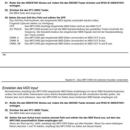

Ich kann das immer noch nicht glauben, sorry. Liegt vielleicht an einer unpassenden Einstellung. Z.B. statt "ALL" ist ein bestimmter MIDI-Kanal ausgewählt? Aus dem MPC1000-Manual von AKAI:
Siehe auch Seiten 10 bis 23. Jedem Track in der MPC kann ein MIDI-Kanal und ein MIDI-Port zugeordnet werden. Das sollte dann sowohl für die MIDI-Outs als auch für die MIDI-Ins gelten.
Bei der MPC5000 habe ich das auch in der Praxis so benutzt. Andere MPC's habe ich nicht benutzt.
Sollte auf der MPC1000 JJ OS benutzt werden, so dort nachschauen. Ich kann mir hier wieder schlecht vorstellen, dass JJ OS die MIDI-Funktionalität gegenüber AKAI-OS einschränken sollte.

Ne, das geht wirklich nicht. Was da in der Anleitung steht, beschreibt nur die globalen MIDI INs. Klar kann die 1000er auf allen Ports empfangen, aber den einzelnen Tracks kannst Du lediglich einen MIDI OUT Port mitsamt Kanal zuweisen. Was eingehende MIDI Daten betrifft, kannst man für die einzelnen Tracks nichts festlegen. Also auch keine MIDI Kanäle.
Es steht ja auf der Seite 47 unter Punkt 3, dass die MPC1000 bei Einstellung "ALL" auf allen Kanälen empfangen können soll. Check' das mal mit "ALL" vs. einzelne Kanäle. Auf der MPC5000 gibt es auch keine Unterscheidung zwischen Eingangs- und Ausgangskanal pro Track, und trotzdem reagieren die in den Tracks geladenen Programs auf die eingehenden MIDI-Events pro eingestellten Kanal und Port. Vielleicht sollte man die Frage im MPC1000-Thread stellen. Evtl. gibt es jemanden im Forum, der eine MPC1000 von extern ansteuert. Mit meinem MOX6 kann ich z.B. die MPC5000 auf 4 MIDI-Kanälen parallel spielen, weil der MOX6 im Master-Mode über die 4 Zonen auf 4 verschiedenen MIDI-Kanälen gleichzeitig senden kann. Das mache ich z.B. für gelayerte Sounds so, weil wenn ich auf der MPC5000 mehrere Programs auf einen MIDI-Kanal lege, wird Pitchbend nur vom ersten Program gleichen Typs (Sample vs. VA) umgesetzt. Auf verschiedenen MIDI-Kanälen parallel angesteuert wird Pitchbend dann von jedem Program gleichzeitig unterstützt. Von Cubase aus (ich verwende ein einfaches USB-Interface mit einem Port und entsprechend 16 Kanälen: M-Audio USB Uno) kann ich die MPC5000 dann natürlich auf mehr als 4 Kanälen gleichzeitig ansteuern. Mehr als 16 Kanäle gleichzeitig habe ich bislang nicht gebraucht. Sonst gehen maximal 32 Kanäle eingangsseitig auf den beiden Eingangs-Ports A und B.

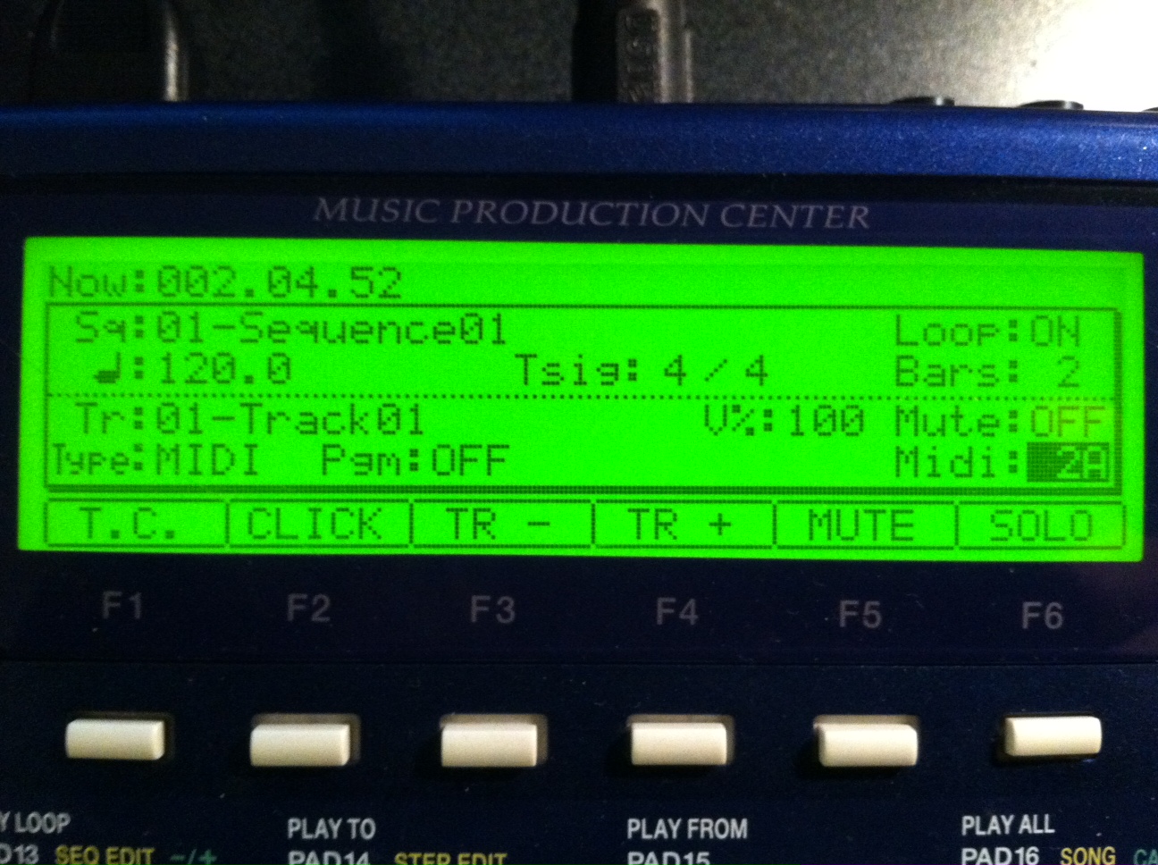

Das ist schon der springende Punkt: Bei der 1000er kann ich nur den AUSGANGSPORT pro Track einstellen, aber keinen für den Eingang. Empfangen tut sie immer auf allen Ports, da kässt sich nicht mal zwischen A oder B unterscheiden. In den Einstellungen kann ich lediglich wählen, ob sie nur auf einem bestimmten MIDI-Kanal empfängt.
Genau dieses Problem hatte ich bereits in den mpc-forums.com thematisiert, mit eben dem ernüchternden Ergebnis, dass es nicht geht. Auch nicht mit dem freien JJOS und nicht mit JJOS1. Ob's mit JJOS2 oder 3 geht, weiß ich nicht.
Auf der MPC5000 doch eigentlich auch. Und doch... Siehe oben.
Und was ist mit der Einstellung "AS TRACK" wie auf der Seite 46 unter dem Punkt 3 beschrieben?

Angenommen, im Track 1 wird unter MIDI als Kanal und Port "A01" eingestellt, im Track 2 "A02", im Track 3 "A03" usw., und man wählt in den Tracks unterschiedliche Programme aus. Was passiert dann, wenn man über den MIDI-Eingang "A" auf MIDI-Kanälen 1, 2, 3 usw. verschiedene Sachen reinschickt? Wie reagiert darauf das im Track 1 geladene Program, das im Track 2 geladene Program, das im Track 3 geladene Program usw.?

Was passiert dann aber auf der MPC1000, wenn man "AS TRACK" und "ALL" Einstellungen wählt?
Die ganzen Einstellungen auf der Seite beziehen sich auf das MIDI SOFT THRU und berühren die interne Klangerzeugung nicht. Bei AS TRACK wird der eingehende MIDI Kanal durch den Track Kanal ersetzt und an einen MIDI OUT Port weitergegeben. Aber nur der aktuell angewählte Track.
Nichts. Nur der gerade gewählte Track wird brav angespielt, alle anderen tun nichts. Wie immer eben. Hab das eben direkt ausprobiert.

Die Einstellung "As Track" bei MPC1000 und 2500 ist für den soft Thru, also wenn man die MPC als MIDI Zentrale nutzt, ein Einspielkeyboard am IN und Geräte an den Ausgängen hat, die dann über die MPC angesteuert werden. Schaltet man in allen anderen Fällen auf OFF.
