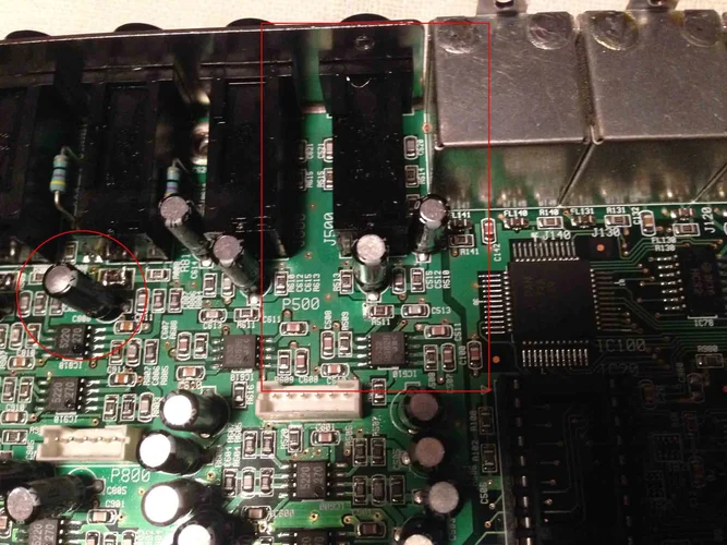

Jau .. ist zerlegt.
Nichts weiter auffälliges - außer - A511 sieht irgendwie komisch aus - auf dem Bild.. nebst des leicht geblähten Elkos "808"

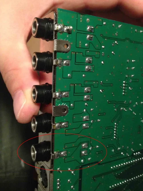

Hier die untere Ansicht .. alles tutti. Nur die Phonesbuchse scheint nach- oder unsauber gelötet zu sein. Funktion - tadellos.

Wenn du das ganze schon offen hast, löte mal die Kontakte der Buchse nach! Den Elko würde ich wohl auch mal tauschen...
Der Elko sieht tatsächlich nicht sauber aus. Tauschen schadet hier sicher nicht.

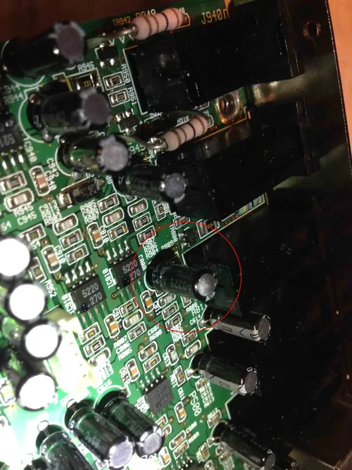

Könnte das denn schon des Rätsels Lösung sein?
Zu "A0229" habe ich im Netz leider nichts passendes gefunden.
Woher weiß ich - welchen Elko ich dort verlöten muss?
Habe keine Elkos auf Lager und kaufe stets nach Bedarf..
Die Buchsenlötstellen sehen für mein Empfinden sehr gut aus.
Kapazität und Spannungsfestigkeit stehen drauf - auf dem, der auf dem letzten Bild links unterhalb vom eingekreisten Elko ist, kann ich z.B. '220 µF' lesen, und meine da '10V' erkennen zu können.
Ich würde auch mal ein Klinkenkabel in die Buchse stecken und den Weg bis zu den Lötstellen ohmisch überprüfen... Nicht das die Buchse irgendwo nen Treffer hat.

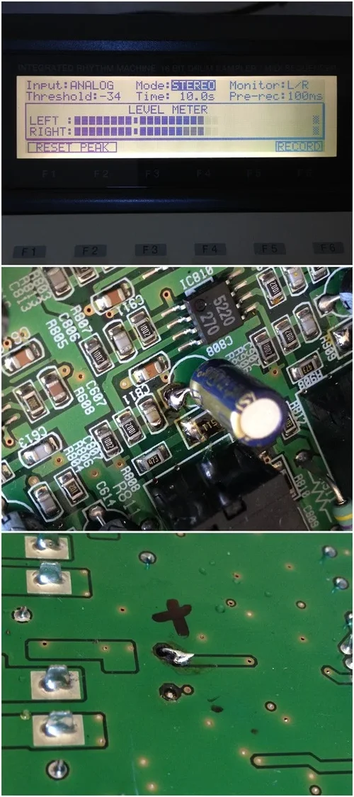

Soo..
Wie man sehen kann -> Input links vorhanden.
Allerdings - ich weiß nicht ob es vorher schon so war - muss ein kleiner Kniff angewendet werden, damit es zum Input im linken Kanal kommt.
Vorgehensweise wie folgt:
Eingabegerät anschließen / Shift-Sample (rechts Pegel, links nix) / Monitoring abschalten / Rec Gain auf Anschlag aufdrehen / Tada! -> Pegel links
Alles Weitere funktioniert normal, nach dem etwas unhübsch anzuschauenden Elkotauschergebnis.

Sowas in der Art! Nach diesem Prozedere habe ich direkt mal 'nen neuen Lötstab" gekauft :floet:
Musste die Litzen freikratzen, um den neuen Elko anzulöten. In dem Loch war nämlich nichts mehr vorhanden.. habe allerdings auch nachbohren müssen, da ich keine Entlötpumpe zur Hand hatte :mrgreen:
