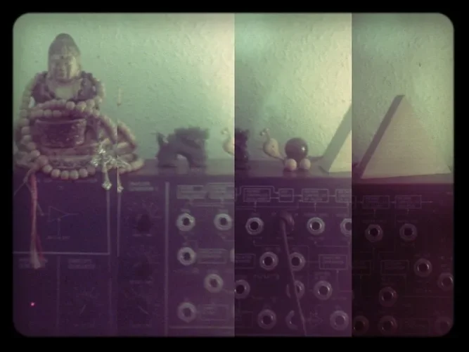

Yiippieeee!!
Wikljommen im club und viel spass mit der misses 20.
