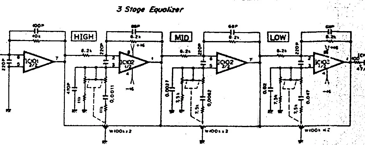

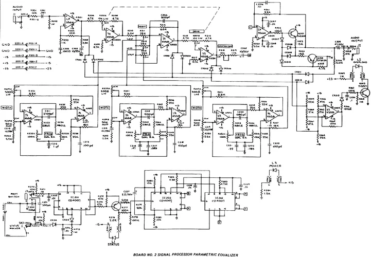

Nein. Kommt schlicht auf die Schaltung an. Beim Moog-Parametric sind sie parallel. Bei meinem Yamahapult sind sie in Serie.

Aufsplitten in einzelne Bänder und dann zusammenmischen aller Bänder (=parallel) gibt es wohl recht häufig. Da wird dann das Originalsignal nicht parallel dem Ausgang zugemischt. Die "parallelen Bänder" sind "seriell" in Bezug zum Originalsignal. Das könnte man auch anders machen (was es wohl selten gibt), also in den Bändern nur die Signaldifferenz der Veränderung führen.
Bei den parallelen Bändern kann man ggf. nicht so einfach ein weiteres Band einfügen, da sich dieses dann in die Summe der anderen Bändern einfügen muss. In Neutralstellung soll ja das Originalsignal durchgehen ohne Veränderungen.
Beim Moog sieht es so aus als ob da Filter parallel für jedes Band dranhängen, dann wäre das in dem Fall sogar parallel zum Originalsignal? Interessante Schaltung!
Und beim Moog müsste man relativ leicht ein weiteres Band einfügen können.
Hier eine Schaltungsvariante vom moog filter für ein Band: https://electro-music.com/wiki/pmwiki.php?n=Schematics.MoogParametricEqualizer
gut, ......mir gehts "im wesentlichen" um die onboard Bass elektronik ! ...also nicht um "spezial effekte"
ne stompbox würde ich auch "sooo" bauen. Das klärt dann für mich diesen Teil der Frage. Danke
