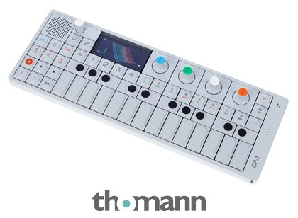

Nicht zu vergessen Teenage Engineering OP-1 ... sicher so ziemlich das beste Komplettstudio für Reisen ... mit hoher Lernkurve allerdings:

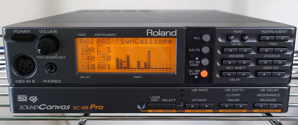

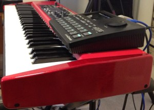

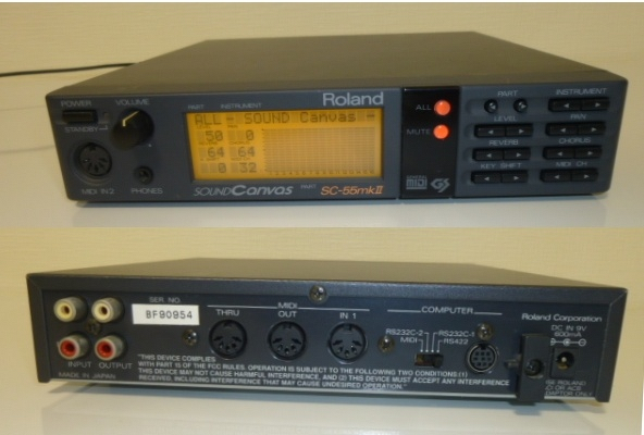

Die alten Roland / Boss Soundcanvas SC55 / SC88 / SC33 (aka Boss Dr. Synth DS330). Ich benutze bis heute das SC33 live:
Der Klaviersound ist verdammt gut, der Rest für Live völlig OK.
Filmmusik, zu 100% mit SC33 gemacht:
Und es hat für Live den Vorteil, dass es eine Pultform hat. Nachteil für Live: keine Hintergrundbeleuchtung am Display.
(nicht mein Setup)
