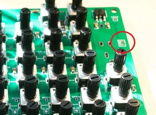

Ich glaube nicht, dass es gut funktionieren wird,
Vom Löten her habe ich da absolut keine Bedenken - ich habe das schon öfter so gemacht. Und "meine" Vorgehensweise beim Löten habe ich mir auch nicht selbst ausgedacht, sondern als Tipp so gefunden.
ich sehe mindestens eine falsch gelötete Operation.
Danke! Da habe ich wohl wirklich nicht aufgepasst und einen IC falsch herum eingelötet :mauer:. Das werde ich natürlich korrigieren.

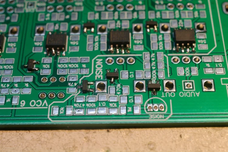

Unter "Noise" ist in der BOM (#138, Q36) ein nicht näher spezifizierter SMD-Transistor angegeben, da habe ich ebenfalls einen 3904 verwendet, so dass es insgesamt 36 (35 + 1) sind.

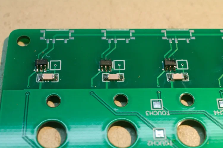

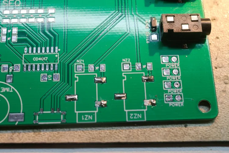

Als nächstes kamen dann die SMD-Transistoren (3904) an die Reihe. Exemplarisch mal 2 Bilder dazu:

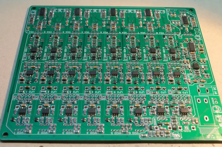

Dann gings an Widerstände, Kondensatoren und die "223"-Chips für die Spielflächensteuerung.
Die 223 mit zugehörigem 22-pF-Kondensator (insgesamt 8 x):
Hauptplatine fast vollständig bestückt:

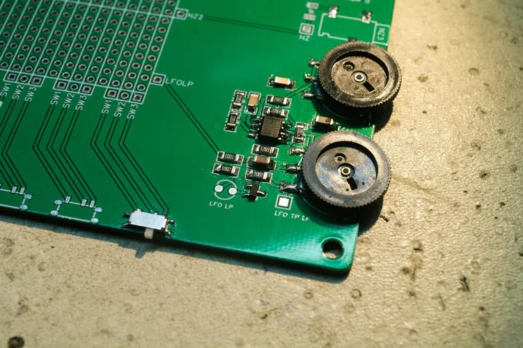

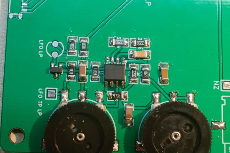

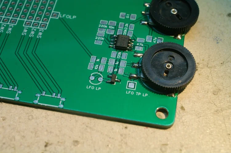

Der LFO für den Filter fast fertig - da fehlt noch eine LED:
Der Filter hat einen CV-Input, und ich werde wohl einen der eigentlich für Modifikationszwecke freigehaltenen kleinen Schiebeschalter nutzen, um den Filter-LFO-Ausgang dahin zuschaltbar zu machen.
Insgesamt hat der Mushsynth 9 LFOs - je einen für die 8 VCOs plus den hier zu sehenden für den Filter.

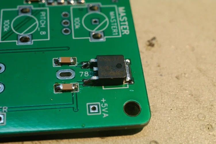

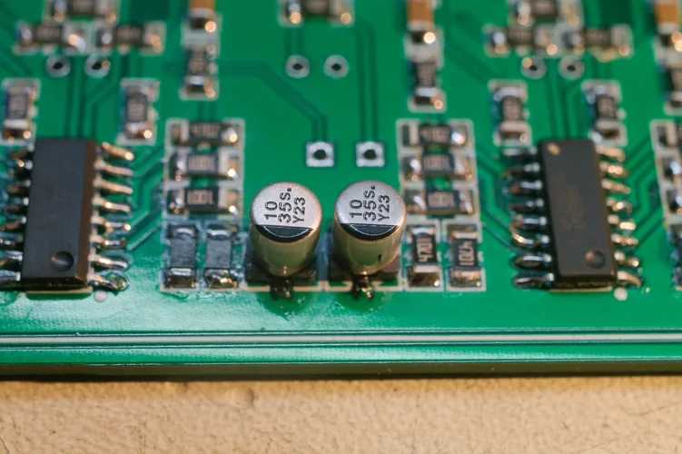

Zwei Spannungsregler (7805) sind drin. Die sind mit meinen Mitteln (= Lötkolben) wegen der starken Wärmeableitung am Ground-Pad schwieriger zu löten, mit etwas Geduld ging es dann aber schon.
Dann noch die SMD-Elkos:

In der dritten Spalte sind die Namen der Fälle für die Teile aufgeführt.
  • #75
Ja, das macht Lust, auch wieder den Lötkolben auf Temperatur zu bringen 😉.
Da mich allerdings das Thema Beschaffung der Bauteile vom Mushsynth abschreckt, überlege ich zur Zeit, statt dessen das Kit von Elmyra DIY-Sythesizer zu bestellen.
Ich kann keine Kits in andere Länder liefern.

Als NOISE gekennzeichnete Transistoren sind redundant und können entweder in sot-23 oder to-92 verwendet werden.
Sie sind nicht alle laut und müssen ausgewählt werden. Es ist wichtig, Transistoren mit der schlechtesten Qualität zu verwenden. Ich habe 2n5551 und 2n4401 verwendet, aber bei einigen Chargen funktionierten sie nicht. Daher lohnt es sich, sie vor dem Löten zuerst zu überprüfen.

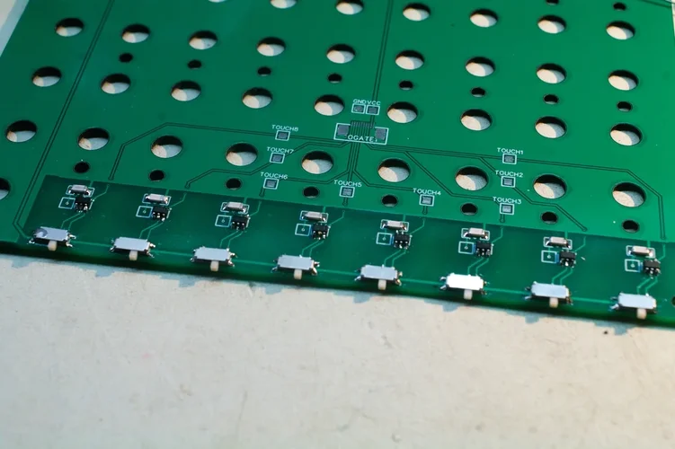

So. Jetzt aber weiter im (Bastel-)Text. So wahnsinnig viel hab ich diese Woche nicht gemacht, aber doch ein bisschen.

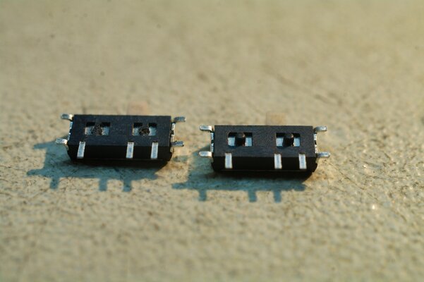

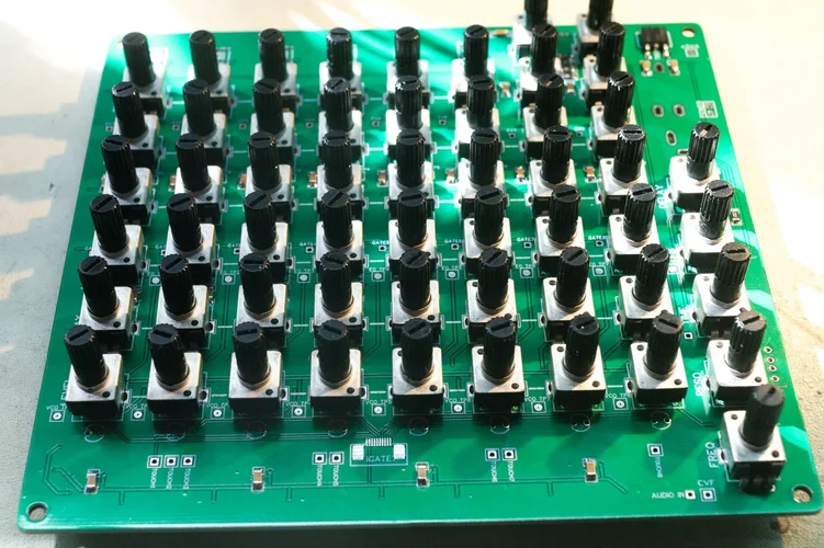

Zunächst die kleinen Schiebeschalter. Da müssen, wie bei den 3,5-mm-Buchsen, die kleinen Pinnökel entfernt werden (links entfernt, rechts im Originalzustand):
An die Spielflächen kommt jeweils einer (Unterseite der obersten Platine):

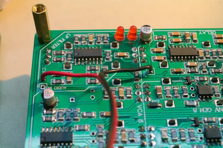

Und einen habe ich auf die unterste Platine nahe beim Filter-LFO gelötet. Die Idee dahinter ist, den im Bild zu sehenden Lötpunkt "LFOLP" auf den Schalter zu legen und von einer der beiden Schalterpositionen dann in "Filter CV" auf der mittleren Platine zu gehen. Wenn der Depth-Regler des LFO wirklich auf Null runterregelt wäre es nicht nötig, aber so schadet es auch nicht. Ein Bauteil und ein bisschen Kabel mehr, was solls.

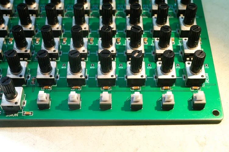

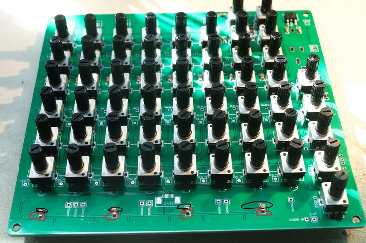

Dann die Potis. Viele Potis. Nur darauf achten, dass einige davon nicht 100k sind, sondern es auch welche mit 50k und 1M gibt :opa:. Und vor dem Verlöten die oberste Platine draufsetzen, um sicherzustellen, dass keines schief drinsitzt.
Die Schalter für die Schwingungsform der VCOs (Kappen müssen noch):

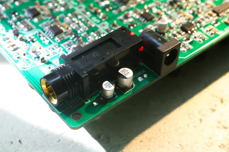

Audio- und DC-Buchse:

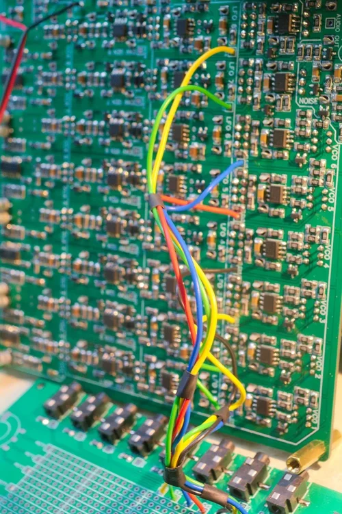

Und dann habe ich mit der Verkabelung begonnen. Das hier ist der Kabelbaum für die 8 Gate-In-Buchsen. CV-In und die oben angesprochene Verbindung für den Filter-LFO müssen noch. Und natürlich die Spannungsversorgung.
Dann noch die LEDs (die oben abgeplatteten passen übrigens ohne Nacharbeiten in die Bohrungen (vgl. #41 & Folgebeitrag) :supi:.
@LEDs - im dritten Bild sieht man ("LFOLP") einen Lötplatz für eine LED. Muss mal sehen, ob ich noch eine passende in SMD habe (eher nicht), ansonsten löte ich eine THT-LED drauf. Im LP-Filter auf der mittleren Platine ist das nochmal, da dann sogar zwei in Serie :denk:.
M.i.a.u.: BatNoize und SirAdrianFish
  • #82
Das ist nicht die Idee.
Verwenden Sie den verbleibenden Pin, um ihn mit dem „CV TIME“-Pin auf der Platine zu verbinden, um zwischen Filter- oder Verzögerungsmodulation umzuschalten.
Da Sie kein Kabel verwenden und die Drähte verlöten, können Sie diese Kondensatorstifte hier verwenden, um + und GND für die Stromversorgung der oberen Platte zu verwenden.

  • #83
:supi: Cool, daran hatte ich noch gar nicht gedacht, danke!

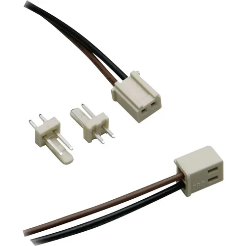

Das sollte aber doch auch über die beiden "Power"-Lötpunkte (in Deinem Bild oben rechts) gehen?!
Mir schwebt da etwas mit Pfostenstecker-Verbindung vor.

Ich meinte vom Prinzip her sowas, also schon mit Kabelverbindung und damit weitestgehend entfernungsunabhängig:
Quelle für das Bild: https://www.conrad.de/de/p/bkl-electronic-stiftleiste-standard-polzahl-gesamt-2-072510-o-2-1-set-741637.html?hk=SEM&WT.mc_id=google_pla&gclid=EAIaIQobChMIyL7U78STgQMVlEFBAh3RrwqNEAQYASABEgLjuvD_BwE
Aber die Spannungsversorung bekomme ich schon hin, da habe ich keine Bedenken :D!

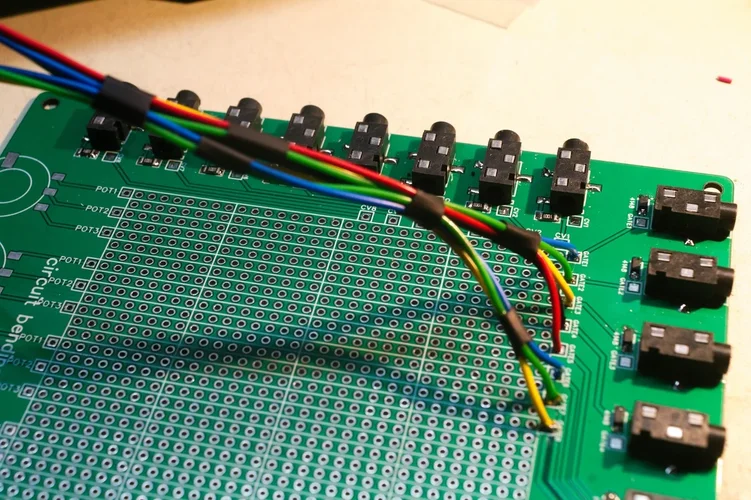

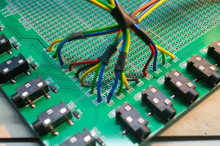

Erstens kommt es anders und zweitens als man denkt... aber dazu gleich mehr.

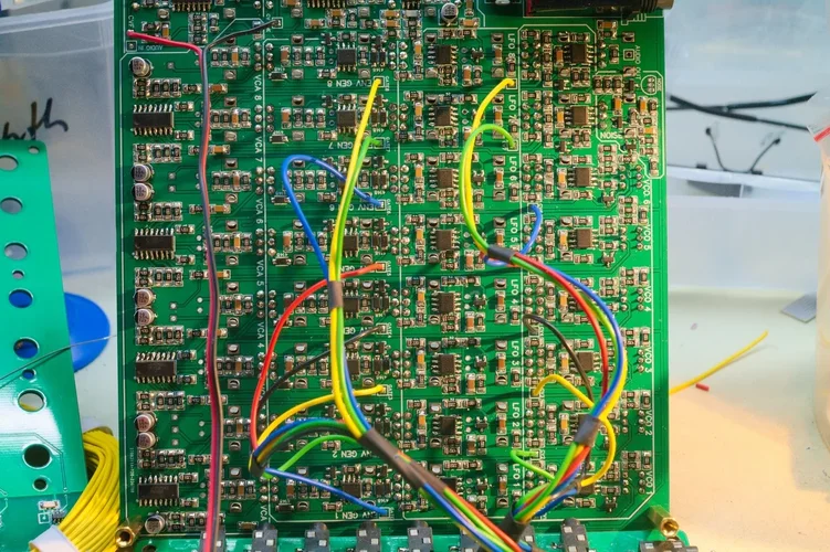

Die CV-Buchsen bekamen dann auch einen Kabelstrang:
Auf der untersten Platine habe ich ein winziges Kabel (ca. 1 cm) benutzt, um "LFOLP" mit "SW2" des Schiebeschalters (vgl. drittes Bild in #80) zu verbinden. "SW1" und "SW3" hab ich dann zum CV-Eingang des Filters bzw. der Delayzeit geführt:
Und dann wurden die bunten Kabelstränge mit der Hauptplatine verbunden, erst die für die VCO-CVs...
... und dann die für die Gate-Buchsen:
Die Kabelstränge sind bewusst so gehalten, dass ich die Platinen im verbundenen Zustand auseinanderklappen kann. Macht eventuelles Troubleshooting und eventuelle spätere Modifikationen einfacher. Zwischen den Platinen ist genug Platz für die Kabelstränge.
Zur eingangs erwähnten Pfostenstecker-Lösung: Die, die ich noch vorrätig hatte und verwenden sollte, bauen zu hoch, so dass ein größerer Platinenabstand nötig geworden wäre. Hab das also doch fest verlötet.
Die beiden unteren Platinen sollten damit soweit fertig verkabelt sein - ich hab sie nur deshalb noch nicht mit den Distanzstücken (hex spacer) verbunden, weil ich ja noch an die untere Seite der mittleren Platine muss, um die ganzen LEDs und auch die Verbindungen zur obersten Platine zu verlöten.

Es hätte sich gelohnt, die Platinen vertikal zu platzieren, dann wären die Drähte kürzer gewesen.
  • #90
Wie gesagt - ich habe die bewusst so lang gemacht, damit ich die Platinen im verbundenen Zustand auseinanderklappen kann :D.
