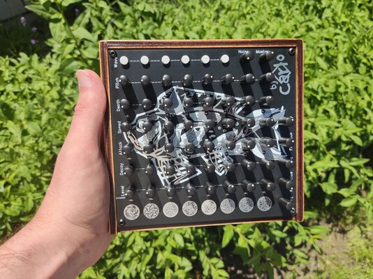

Dies ist ein Projekt für einen voll analogen polyphonen Drone-Synthesizer mit Touchscreen-Tastatur.
Panel
An Bord:
8 Soundgeneratoren (6 davon mit wählbarer Wellenform: Dreieck/Quadrat)
8 Niederfrequenzgeneratoren (LFOs) pro Stimme zur Tonhöhenmodulation.
8 Hüllkurvengeneratoren (Envelope) für jede Stimme zur Steuerung des VCAs jeder Stimme.
8 Sensoren, die in zwei Modi arbeiten (mit und ohne Verriegelung).
Generator für weißes Rauschen.
Mixer, um die Lautstärke der einzelnen Stimmen zu regeln.
Gemeinsamer Tiefpassfilter (einer für alle Stimmen).
Gemeinsamer Dimmer (einer für alle Stimmen).
Möglichkeit zum Anschluss externer Geräte zur CV/GATE-Steuerung (optional).
Kopfhörerausgang (optional).
Dummy-Board für Erweiterungen oder Experimente.
Getrennte Anzeige des Betriebs aller Geräte:
Betriebszustand von Sensoren oder Tor.
Die Geschwindigkeit der LFOs in jedem Block.
Die Geschwindigkeit der Hüllkurve auf jedem Block.
Was auf den Knöpfen steht:
Wave - Wählt die Oszillator-Wellenform (Dreieck/Quadrat).
Pitch - Die Tonhöhe des Oszillator-Klangs.
Depth - Tiefe der LFO-Modulation.
Geschwindigkeit - Geschwindigkeit der LFO-Modulation.
Attack - Die Geschwindigkeit, mit der die Lautstärke des Tons zunimmt.
Decay - Abklinggeschwindigkeit der Lautstärke.
Niveau - Lautstärke.
Rauschen - Lautstärkepegel für weißes Rauschen.
Master - Gesamtlautstärkepegel.
Delay - Der Lautstärkepegel des De-Jays.
Rückkopplung - Pegel der Rückkopplungsverzögerung (Anzahl der Schweifungen).
Zeit - Verzögerungsgeschwindigkeit.
Resonanz - Verstärkung der Cutoff-Frequenz.
Freq - Cut-Off-Frequenz des Filters.

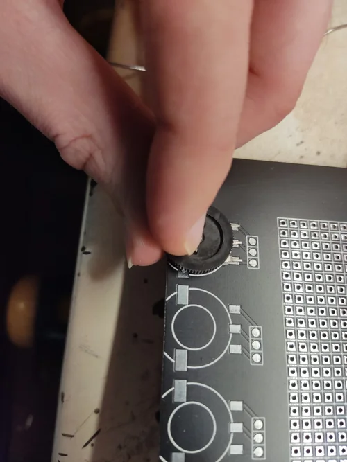

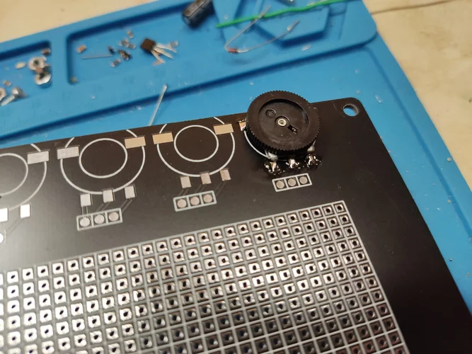

Hab mir die Platinenbilder mal angeschaut. Sieht durchaus machbar aus, da hab ich schon Schlimmeres in SMD (Psyco-X Syncussion mit seinen über 30 gar winzeligen Doppeltransitoren :selfhammer:) gebaut :roll: :mauer:*.
* Augenverdreh und Kopf-gegen-Wand nicht wegen irgendwelcher vorherigen Beiträge in diesem Thread, sondern weil mein Willhaben-Männeken im Kopf schon wieder überlegt, ob man nicht vielleicht einen Satz Platinen bei JLCPCB... und überhaupt...

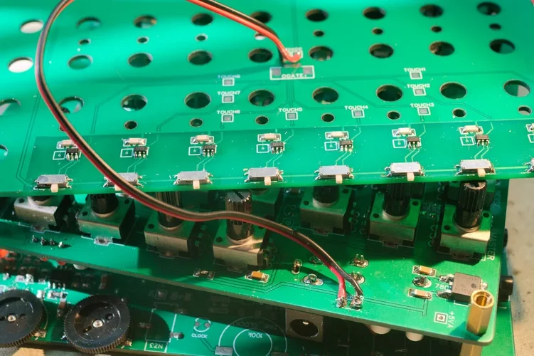

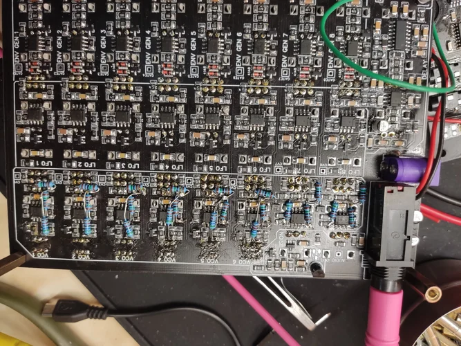

Es ist einfach zu montieren, es werden 1206 SMD verwendet, sie sind groß. Der schwierigste Teil ist die Installation der FFP/FPC-Anschlüsse.

Gerber und BOM aktualisiert. Kleinere Fehler behoben, Kippschalter durch Knöpfe ersetzt, viele Modding-Pins hinzugefügt, neues unteres Panel.

Bitte sammeln Sie nicht von den Dateien, die auf GitHub veröffentlicht wurden.
Ich habe einen schwerwiegenden Fehler in der Oszillatorschaltung gemacht.
Ich werde es bald reparieren und posten.
Hi,
Ich habe das gesamte Projekt mit korrigiertem Fehler gepostet.
Jetzt können Sie Boards bestellen und das Design selbst ändern.

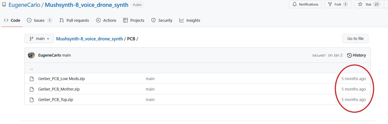

Verständnisfrage:
Wenn ich dem Github-Link auf der OSHWLab-Seite...
... folge, liegen dort Gerber-Dateien für das Projekt. Soweit alles klar. Allerdings wird da angezeigt, dass das vor 5 Monaten letztmals aktualisiert wurde:
Sind das (trotzdem) die richtigen Dateien?
Ich erwäge nämlich ernsthaft, da eine Bestellung bei JLCPCB aufzugeben... :selfhammer:

Habe gerade in EasyEda mir die PCBs angeschaut und ein Gerber File generiert und hochgeladen bei JLCPCB. Erfahrung mit EasyEda habe ich nicht, aber irgendwie macht mir die Anwendung doch zu viel Rückfragen beim generieren der Gerber Datei. Ist das jetzt die richtige? Habe auch keine Lust, mal wieder irgend welche Überraschungen zu erleben.

Ich habe Github noch nicht aktualisiert.
Aber Sie haben es richtig gelesen, Gerber kann in easyeda erstellt werden.
Dazu müssen Sie jedes Board separat öffnen, keine gemeinsame Datei, und drei Gerber-Dateien erstellen.
Danke für die Klärung :supi:!
Ich habe eben die Gerber-Dateien erstellt, wobei die "Designregel-Prüfung" allerdings mal Leiterbahnabstände oder so beanstandete. Aber ich gehe davon aus, dass die aus den Dateien erstellten Platinen auch real getestet wurden und funktionieren (?).
Wenn Du das bestätigen kannst, werde ich demnächst wohl mal welche bei JLCPCB fertigen lassen & bestellen.

Alles sollte in Ordnung sein. Ich habe außer dem Hinzufügen einiger Widerstände zur obersten Ebene keine Änderungen vorgenommen, es hätte keine Auswirkungen haben sollen.

... davon gehe ich aus. Und ich habe gerade eben die Platinen (jeweils 5, Mindestmenge) bei JLCPCB in AUftrag gegeben / bestellt :D.
