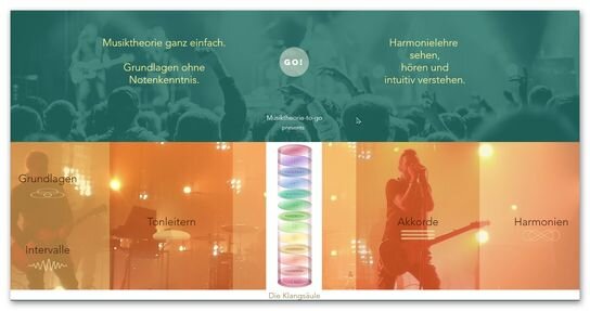

Hallo,
ich möchte Ihnen die neue Webseite https://www.musiktheorie-to-go.de/ vorstellen. Sie vermittelt Musiktheorie auf neuartige Weise und ohne Notenkenntnisse.
Töne werden farblich in Klangsäulen dargestellt, Intervallsäulen dienen zur Festlegung der Töne in Tonleitern und Akkorden. Tondateien ergänzen die Visualisierungen in allen zwölf Dur und Moll Tonarten. Erläuterungen sind in kurzen Texten auf das Wesentliche reduziert. Jeder Abschnitt enthält weiterhin Links zu entsprechen Seiten in Wikipedia.
Mit vielen Bildern und Abbildungen präsentiert die Webseite den Lehrstoff in zeitgemäßer Gestaltung. Zu hören und sehen sind über 400 Tonleitern und 500 Akkorde. Übersichten zeigen z. B. alle Drei-und Vierklänge sowie die Stufenakkorde für Dur und Moll. Neben der Vermittlung grundlegenden Wissens werden mit Hilfe von Klang-/Intervallsäulen der Quintenzirkel, die Modi oder Ganzton-Halbton-Skalen sowie die Pentatonik leicht verständlich.
Zusätzlich gibt es eine Linksammlung zu den Themen: Musiktheorie und Harmonielehre im Web / Online Akkorde und Skalen finden / Software Plugins (Vst) für Akkorde, Skalen, Akkordfolgen und Komposition.
Als ehemaliger Redakteur habe ich die Webseite komplett selbst gestaltet (Text und Bilder). Das innovative Konzept ermöglicht einen einfachen und systematischen Zugang zur Musiktheorie. Wenn Sie diese Webseite als nützliche Ergänzung für die im Internet unzähligen Musiktheorieseiten ansehen, freue ich mich, wenn Sie darüber berichten würden.

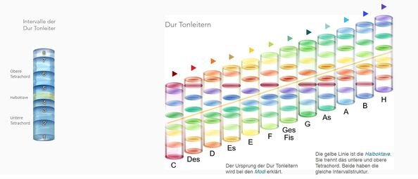

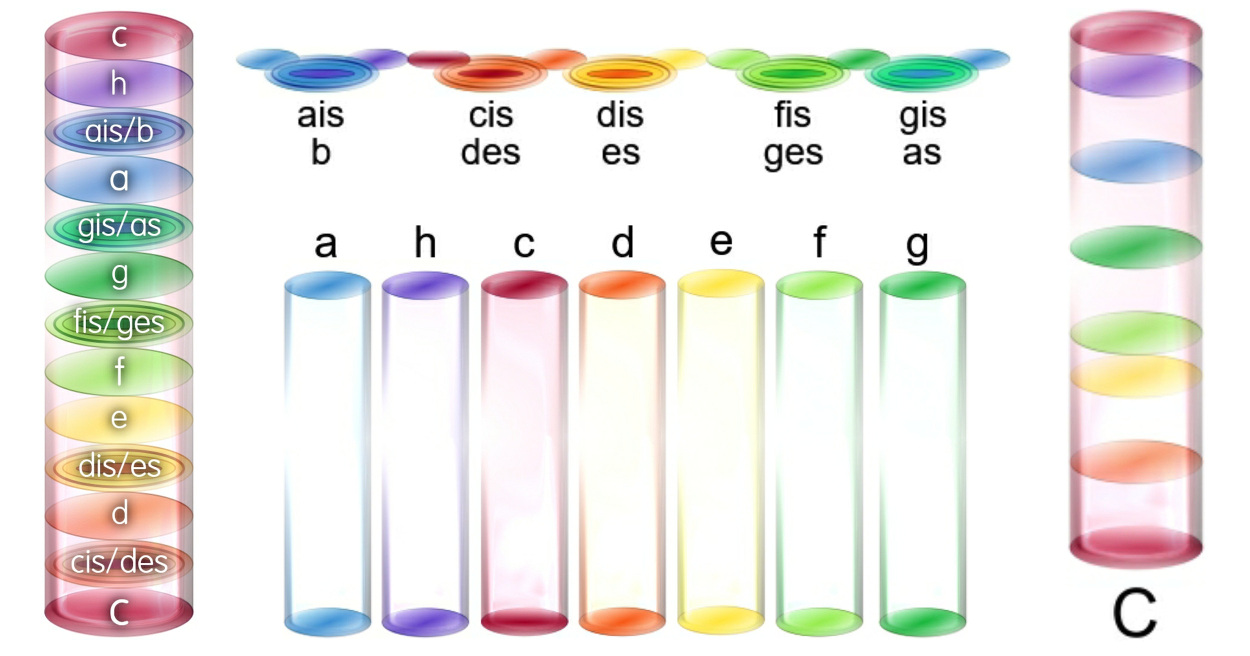

Rot-grün-schwache Mitmenschen – immerhin 10% der männlichen Bevölkerung – werden damit Schwierigkeiten haben.

Also hierbei bekomme ich schon mal Augenkrebs (und ja, ich habe eine Rot Grün Schwäche):
Zur Visualisierung (und Hören) von Intervallen bspw. würde ich jede Keyboardtastatur diesen bunten Säulenbildchen vorziehen (frei nach Dizzy Gillespie: "Sieh auf das Klavier. Die
Noten liegen direkt vor Dir. Du kannst sie sehen").
Auf den ersten Blick wirkt das Ganze wie ein weiterer Versuch, Musiktheorie als Brühwürfel zu verpacken. Auch habe ich persönlich immer gewisse Vorbehalte gegen Untertitel wie "ganz ohne Notenkenntnisse", das ist ungefähr so wie Mathematik (Physik, Chemie...) ganz ohne Symbole und Formeln. Und es suggeriert bzw. bestätigt das alte Vorurteil, Notenkenntnisse seien etwas furchtbar schwieriges. Das dem nicht so ist, beweist z.B. dieses Buch.
Wie gesagt, nur ein erster Eindruck. Und die Hintergrundbildchen sind irgendwie albern (meine Meinung, darf gern anders gesehen werden).

Also diese Farben springen einem schon ziemlich ins Gesicht ._. ich finds nicht besonders übersichtlich. Das Buch von Frank Haunschild hab ich ja da, ist nicht umsonst mittlerweile ein Standardwerk.

Ich hab mir die Seite nun 15 min angesehen:
(+): Da hat sich jemand viel Arbeit gemacht.

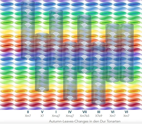

(-): Ich hab selten eine so unübersichtliche Navigation gesehen und mir bleibt
dies Farbsystem völlig verschlossen. Was will uns der Autor damit sagen?
Den Rest find ich wirr: Konstruierte Unterschiede zwischen Kadenz und Turnaround,
und soll auf eine Seite für Anfänger wirklich das Wort "Tritonussubstitution"?

Ich ordne auch Töne Farben zu und ja, mich irritiert es dann wenn auf der Seite das a blau ist, das widerstrebt mir total, schliesslich ist es rot!
Hallo, jetzt wo ihr ein wenig vom Thema abgekommen seid, drücke ich mal den Reset-Button. Ich bin der, der die Webseite gemacht hat und finde eure Meinungen natürlich interessant. Sie haben mich (neben weiterem Feedback) dazu verleitet auf der Webseite eine neue Seite Hilfe/Tipps zu machen, in der ich beschreibe, was musiktheorie-to-go eigentlich soll. Da findet ihr dann auch quasi meinen Kommentar zu euren Hinweisen.
In Kürze: 1) für alle gedacht, die besser visuell lernen können 2) kein eigenständiges Konzept, sondern Ergänzung zum Lernen mit Noten 3) Töne durch Farben darzustellen kann nicht das Notenlesen ersetzen 4) Die Farben dienen zur Orientierung, sie sind als Lernhilfe gedacht 5) Verständnis von Tonleiter- und Akkord-Aufbau durch die "Intervallsäulen", Visualisierung mit "Klangsäule" (Spektralfarben) 6) da bei vielen Büchern 'h' noch überwiegt, benutzt Musiktheorie-to-go kein 'b' (ist ja kein Lehrbuch, sondern nur Ergänzung).
Ansonsten: Synästhetiker bin ich nicht und an rot-grün-schwache Menschen habe ich einfach nicht gedacht. Vielleicht haben die ja ein Trick, wie sie sowas ausgleichen können?
Meine Meinung zum Lernen von Musiktheorie: "Viele Wege führen nach Rom". Warum also nicht mal ein anderer Weg.
Wäre natürlich toll, wenn einige ohne jede Theoriekenntnisse mal gesagt hätten, wie sie sich in dem System zurecht finden. Ich habe mich bemüht allen Themen eine durchgehende, systematisch-logische Struktur zu geben. Mir hat es geholfen damit die Grundlagen zu verstehen (Gitarrist, kann Notenlesen, hatte aber nie Lust auf Musiktheorie) und vielleicht hilft die Seite auch anderen.
